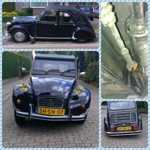

Was van plan om vandaag een stukje te gaan rijden. Rijd amper twee straten van huis af. Rijd een drempel op, toen een harde klap en vervolgens zakt de eend aan de rechterachterkant volledig in.. Blijkbaar is er iets afgebroken! Nu hopen dat hij zo snel mogelijk gemaakt kan worden....

Zo dan! Trekoog gebroken.
Dit is wel een bijzondere. Ziet er trouwens wel erg droog uit, dus niet vaak gesmeerd denk ik.

Snap ook echt niet hoe het precies gebeurd is. Reed absoluut niet hard over de drempel heen, alleen door de (gesloten) putdeksel. Uitlaat is ook tegen de grond gekomen, heeft een klein scheurtje.
Dat smeren zet ik in ieder geval op een checklist voor de volgende keer. Nu helaas te laat, maar zal er hierna zeker op gaan letten..

Geen paniek, da's een reparatie van een kwariertje als er geen gevolgschade is.

Gelukkig, dan ziet het er hopelijk erger uit dan het is! Verder is er geen zichtbare schade, alleen dan nog die uitlaat.

Klopt, reparatie is goed te doen. Zou de overige 3 trekogen wel even goed checken op scheurtjes, beschadigingen etc.
Uitlaat is dan zeker beschadigd op de achterste pijp? Die kost maar een paar euro.

Hij is gisteren naar de garage gegaan. Ze moesten hem op de aanhanger maken omdat hij er niet meer af kon door het schuin hangen. Het rechtertrekoog vervangen, er was een heel stuk tussenuit, uitlaat had alleen een schrammetje. Staat nu gelukkig weer in zijn heerlijke eigen garage :D al met al dus goed afgelopen!

Een trekoog breekt niet alleen af omdat je ermee rijdt. Is er tenslotte voor gemaakt.
Smeer alle kantelmessen, zitten door het trekoog heen met een kwast met daarop een flinke dot smeervet. Zo gepiept. Het oog lekker vol vet smeren.
Vraag, heb je gezien of het trekoog ingesleten was, en of het kantelmes ingesleten was. Zo ja, kan het geen kwaad om alle trekogen en kantelmessen preventief te vervangen.
Verslijten van deze robuuste delen duurt even, maar is zeker niet oinmogelijk.
