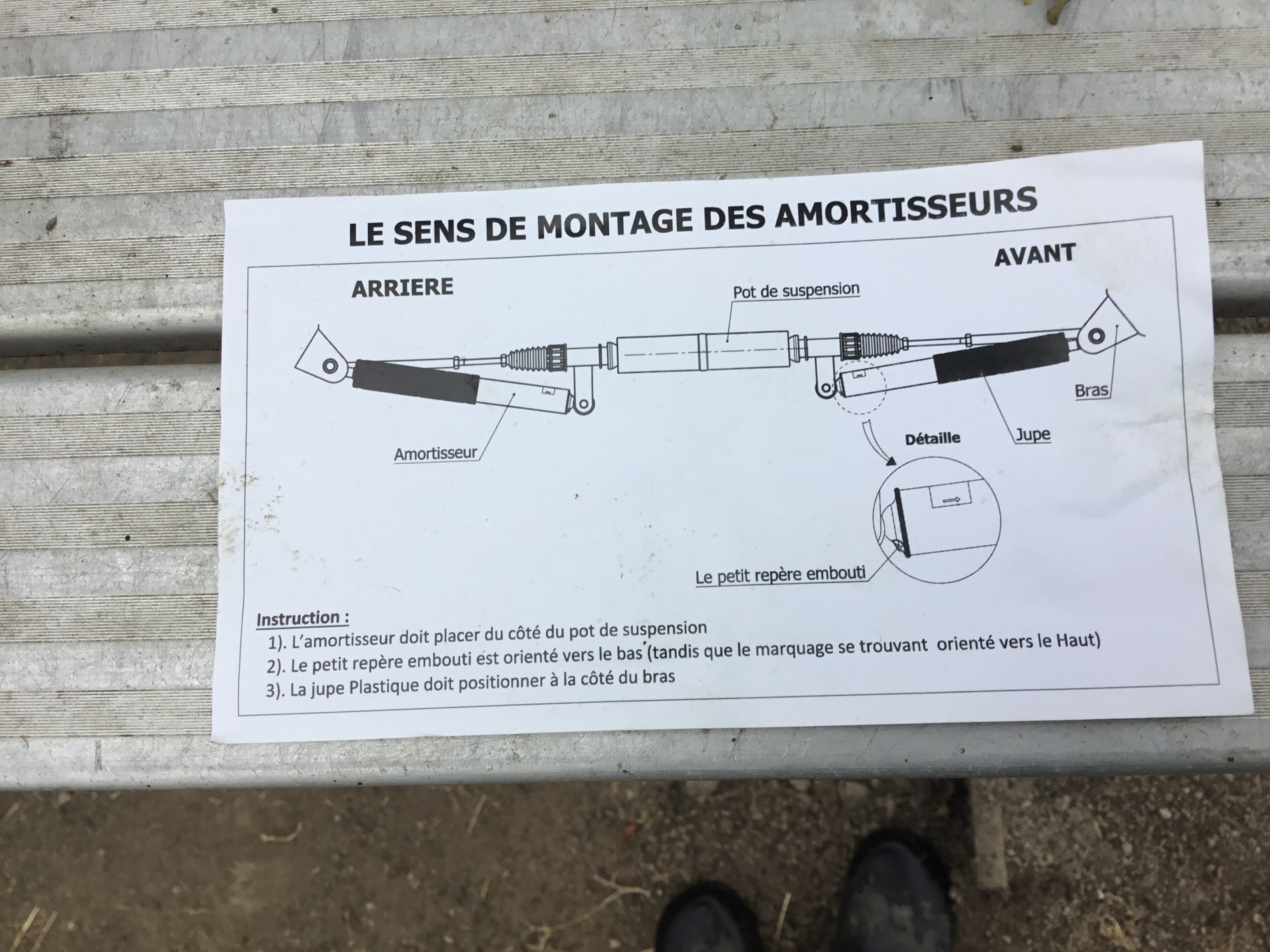

Deze montage-instructie zit bij de dempers van mehariclub. Voor de paar mensen die geen Franse taalles hadden op school, een foto zegt meer dan duizend woorden.

Om het verhaal te complementeren, Burton zegt in hun instructievideo voor het monteren: kijk naar de instructies van de fabrikant welke richting ze moeten liggen.
Duidelijker kan het niet.
