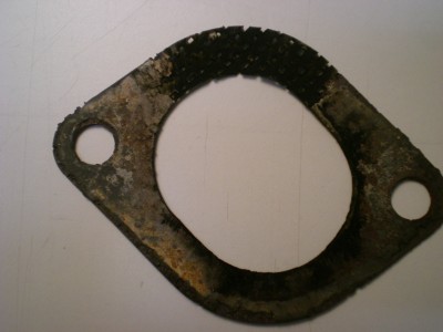

Het bleek dat er een stukje van de pakking van het uitlaatspruitstuk weggeblazen was:
De pakking zat er nog maar een jaar in.
Maar goed, gelukkig had ik nog een setje liggen.
De overige uitlaatkoppelingen schoongemaakt en weer vastgezet, met gebruikmaking van een beetje pasta.
Testrit: geen uitlaatgas meer in het interieur!

Die standaard uitlaatpakkingen zijn rommel.
Die blaas je er elke paar duizend kilometer tussenuit.
Als oplossing doe ik er een heel dun laagje uitlaatpasta op, dan gaan ze veel langer mee.

@ Thijs: ik had zelf eerder al eens de wat dikkere pakkingen gemonteerd van het bedrijf uit Zutphen. Ging prima, maar bij een latere reparatie zijn de standaardpakkingen erin gezet bij een 2CV-garage. Ik heb nu zelf weer die uit Zutphen erin gezet.
