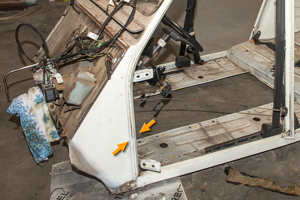

Heeft iemand een idee hoe ik het ontbrekend stukje van het profiel aan de deur kan herstellen?
Berichten: 3076
Re: Restauratie 2CV Spéciale 1986 > middlife crises ; )
Bericht door Thijs » vr 26 okt, 2018 13:01
Dat profiel is gewoon te koop bij de diverse Eendenboeren.

Bericht door b-CV » vr 26 okt, 2018 17:25
Thijs schreef: vr 26 okt, 2018 13:01 Dat profiel is gewoon te koop bij de diverse Eendenboeren.
Dag Thijs,
Ken je toevallig de juiste benaming voor dit profiel? Ik vind dit niet terug…

Bericht door b-CV » vr 26 okt, 2018 18:42
Zou dit een 'dakgoot' :roll: kunnen zijn? Daarvan vind ik delen van 45 cm te koop.

Reparatie deel A en C-deel 2CV 50cm lang...

Bericht door b-CV » wo 31 okt, 2018 12:52
Thijs schreef: vr 26 okt, 2018 20:53 Reparatie deel A en C-deel 2CV 50cm lang...
Volgens mij is dit toch iets anders. Als ik kijk zou dit een U-profiel moeten zijn.
