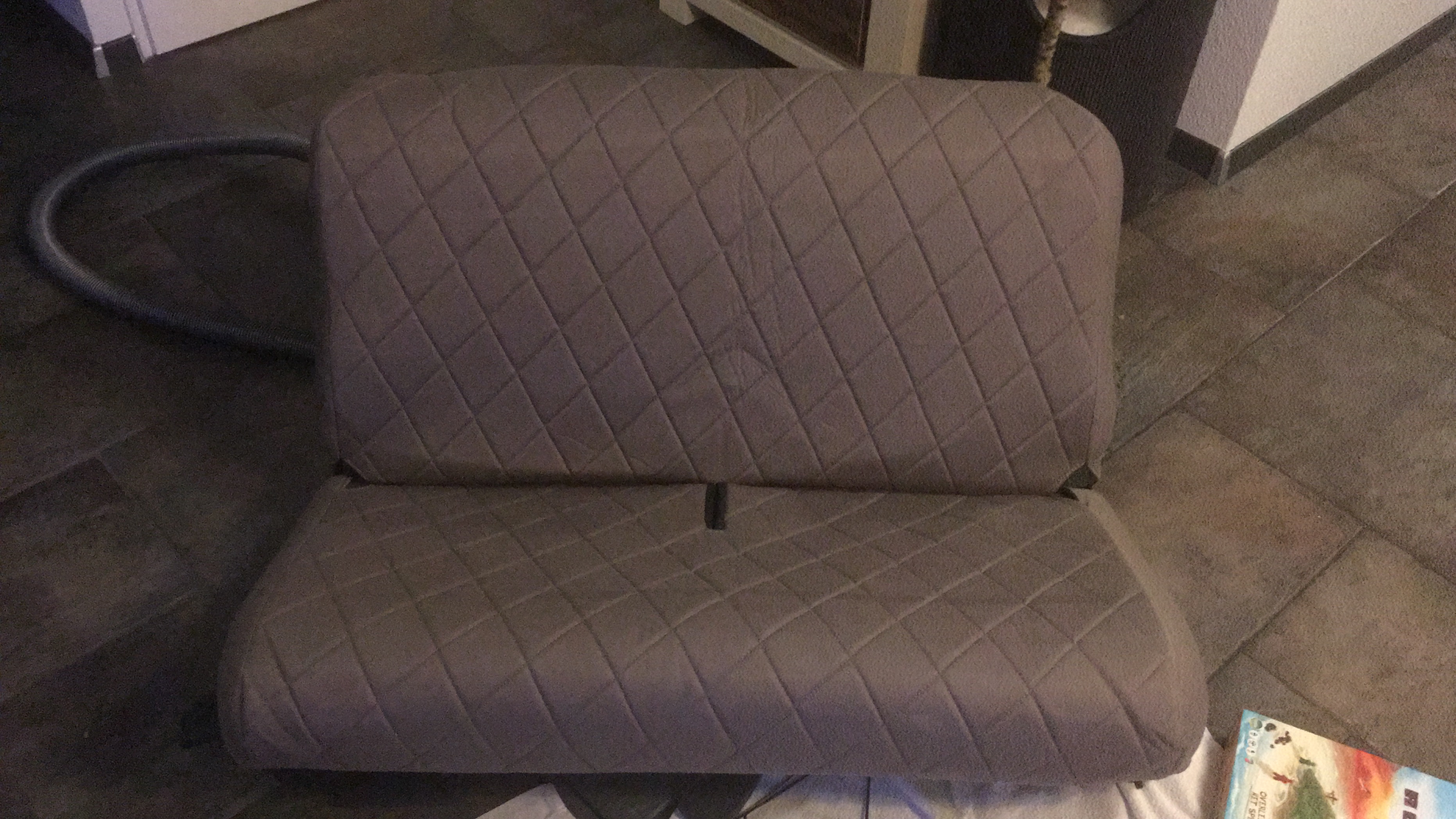

Zo. Na twee avondjes gepiel ziet het bankje er niet slecht uit voor een beginner.
Stoeltjes worden dadelijk gelast en daarna spuiten. Komt vast goed

Netjes. Zou er overigens niet nog stukje schuim onder kunnen? Dan mooi strak resultaat.

Ja ik snap wat je bedoelt. Helaas was het gekochte stuk schuim uit mijn bekledingset niet helemaal breed genoeg.
Heb het boven tegen het frame uitgelijnd en dan hou je een klein stukje over onderaan.
Heeft iemand hier nog tips voor?
Gewoon opnieuw of kan ik dit ergens mee opvullen?

Netjes!
Schuim kan je los kopen bij een bedrijf war caravan kussen maakt.

Hier gewoon te koop bij de stoffenwinkel....

Nieuw schuim ishet beste. Maak niet de fout die ik maakte en datbis te dik schuim. 1 a 1.5 cm is ruim voldoende.
