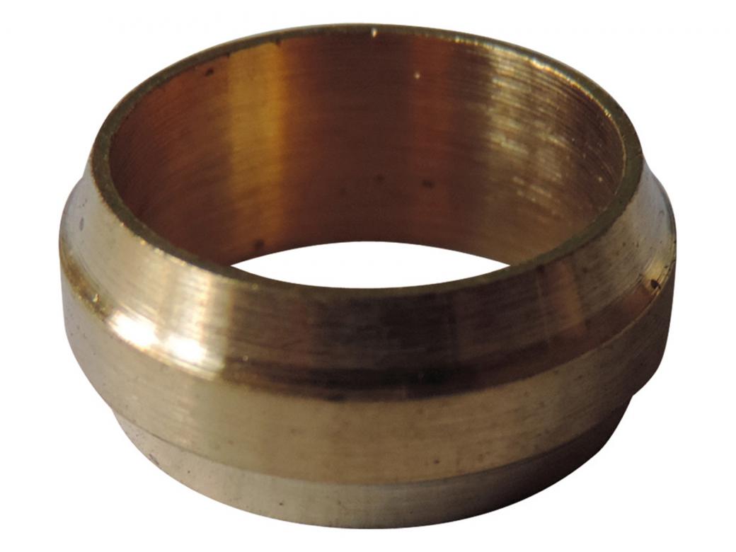

Vandaag de bicoon en klem met M7 boutjes ipv 6 mm vastgezet. Is gasdicht nu maar blaast ernaast nu waar het gelast is(argon is op).

Wat is een bicoon?

Hier de bicone/bi-coon, een ringetje om te dichten waarover een wartel gaat. Bij de uitlaat is de wartel die klem met m7 boutjes. De bicoon-vorm zit op de uitlaat van de motor.
