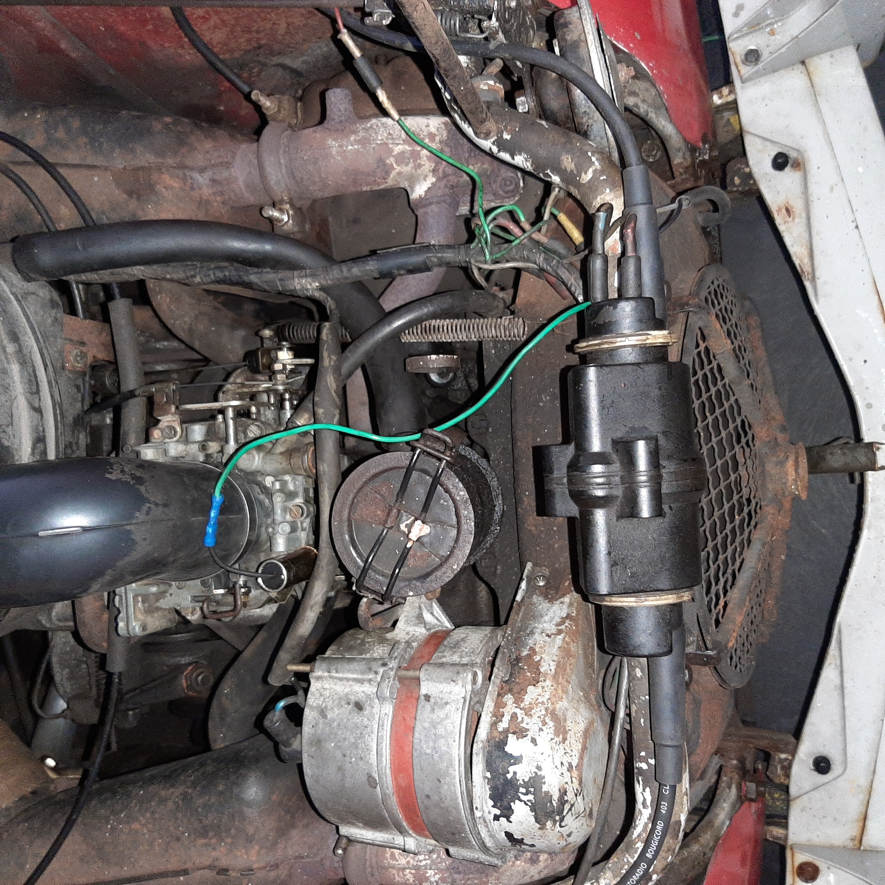

Beste KarelMarien dank voor je reactie. een deel van je vragen heb ik beantwoord in het bovenstaande bericht aan RobertF. + en - draadje omdraaien van de bobine kende ik nog niet wat is de logica daarvan. Als de bobine het niet (goed) doet waarom dan wel wanneer je draadjes omdraait?
Condensator heb ik vervangen volgens instructie monteur (draadje op plus of min van de bobine en de condensator op de carb voor aarding). Is de oude mogelijk defecte condesator daarmee ge-by-passed?
Zie ook de foto's zoals ik het nu heb gedaan.
Valse lucht vanwaar? Zie wel dat de pakking wat lekt maar dan zou je toch verwachten dat hij wel een keer aanslaat bij pogingen na afslkaan. Auto moet echt afkoelen...

Let wel de extra condensator zat/zit er op.
