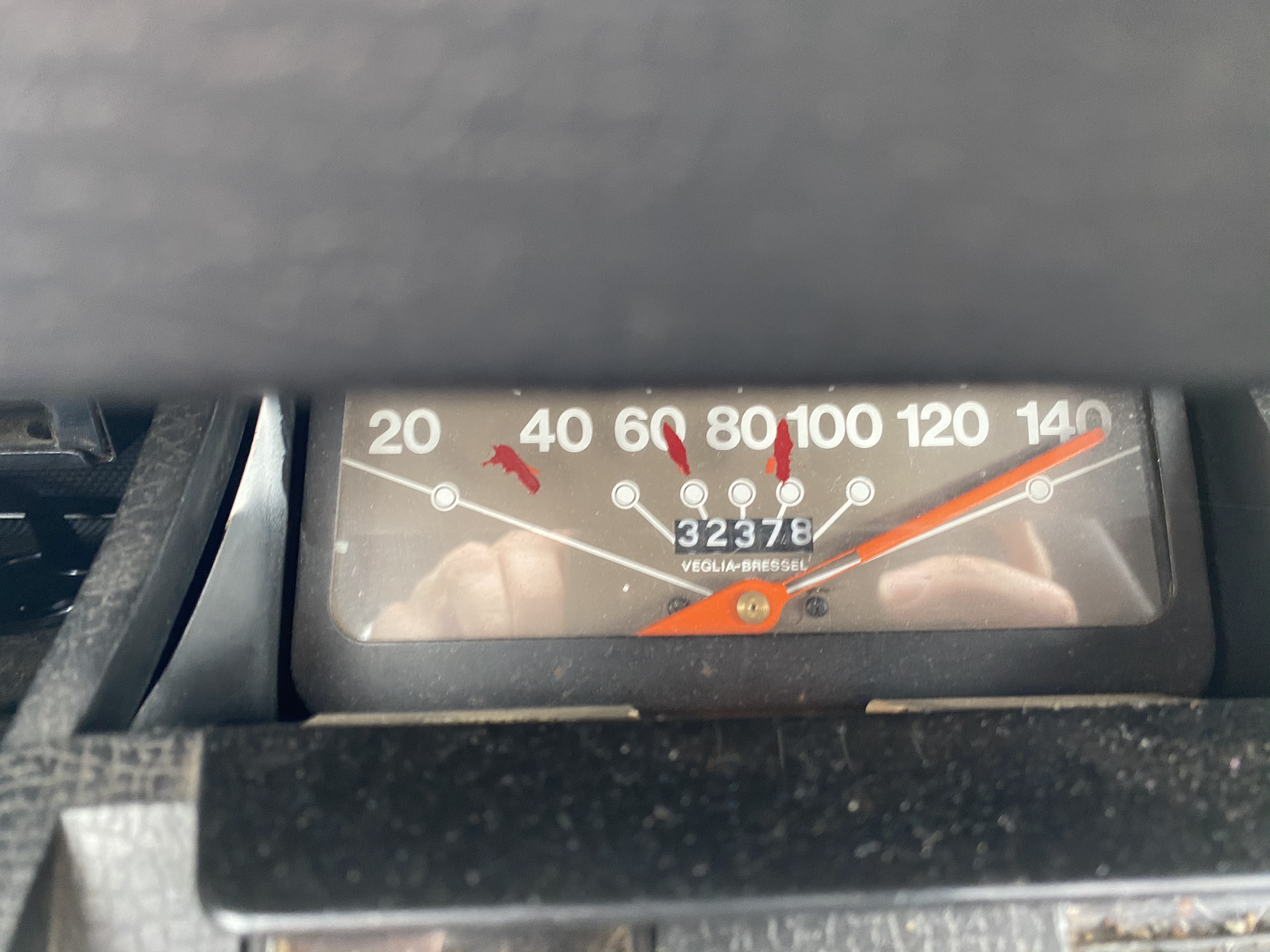

Ik heb een 4-tje waarvan de 435 cc AYA2 motor ca. 10.000 km. geleden volledig gereviseerd is. Behoorlijk fris dus. Ik ben blij als ik 100 km/u haal. 90 km/u lukt eigenlijk altijd wel, behalve bij hele stevige tegenwind. Maar ik rij er overal mee. Ook op snelwegen. Nooit problemen gehad. Je moet je er even op instellen dat je soms beter achter een vrachtauto kan blijven hangen dan persé proberen er voorbij te komen.
Ik heb overwogen om er een 602 cc in te bouwen. Ik had er eentje met bak liggen, maar toch besloten om de 2cv4 origineel te houden. Het jankende geluid van het hoge toerental van het motortje (6750 tpm) vind ik eigenlijk ook wel erg leuk.
