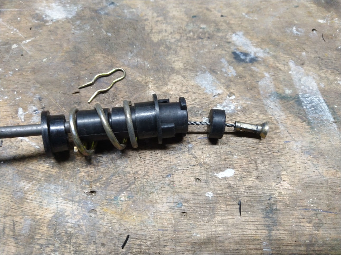

Inmiddels de oplossing gevonden mede, dankzij het weefsel onder m'n schedel, uitleg volgt hieronder met foto's:
zoals de gaskabel eerder door het schutbord vastzat:
het ronde rubbertje zat niet om de gaskabelnippel aan de pedaalzijde,
het ronde rubbertje moet om de gaskabelnippel geschoven worden,
valt niet mee want het gaatje in het ronde rubbertje is heel erg klein tov de diameter van de gaskabel nippel,
zie foto
om het ronde rubbertje toch over de gaskabelnippel geschoven te krijgen heb ik de nippel wat afgerond, zie foto
nadien kon het ronde rubbertje met wat vaseline en een hoop gehannes over de gaskabelnippel geschoven/ gedrukt worden met als eindresultaat zie foto
zoals je hierboven ziet valt het ronde rubbertje nu mooi in de uitsparing van de gaskabel doorvoer in het schutbord,
nog opgemerkt dat er wat speling (> 2 mm) in de gaskabel hoort te zitten, dat kan je met de verstelbare zwarte kunststof
bus instellen die onder het luchtfilter zit (in de steunplaat welke aan de achterzijde van de carburateur bevestigd zit)

mooie duidelijke uitleg

Rubber in warm water leggen kan wel eens helpen.

Ook ik heb mij wel afgevraagd wat het nut is. Ik vind dit een mooie oplossing. Dank voor het delen.

De pedaal aanslag dempen??
