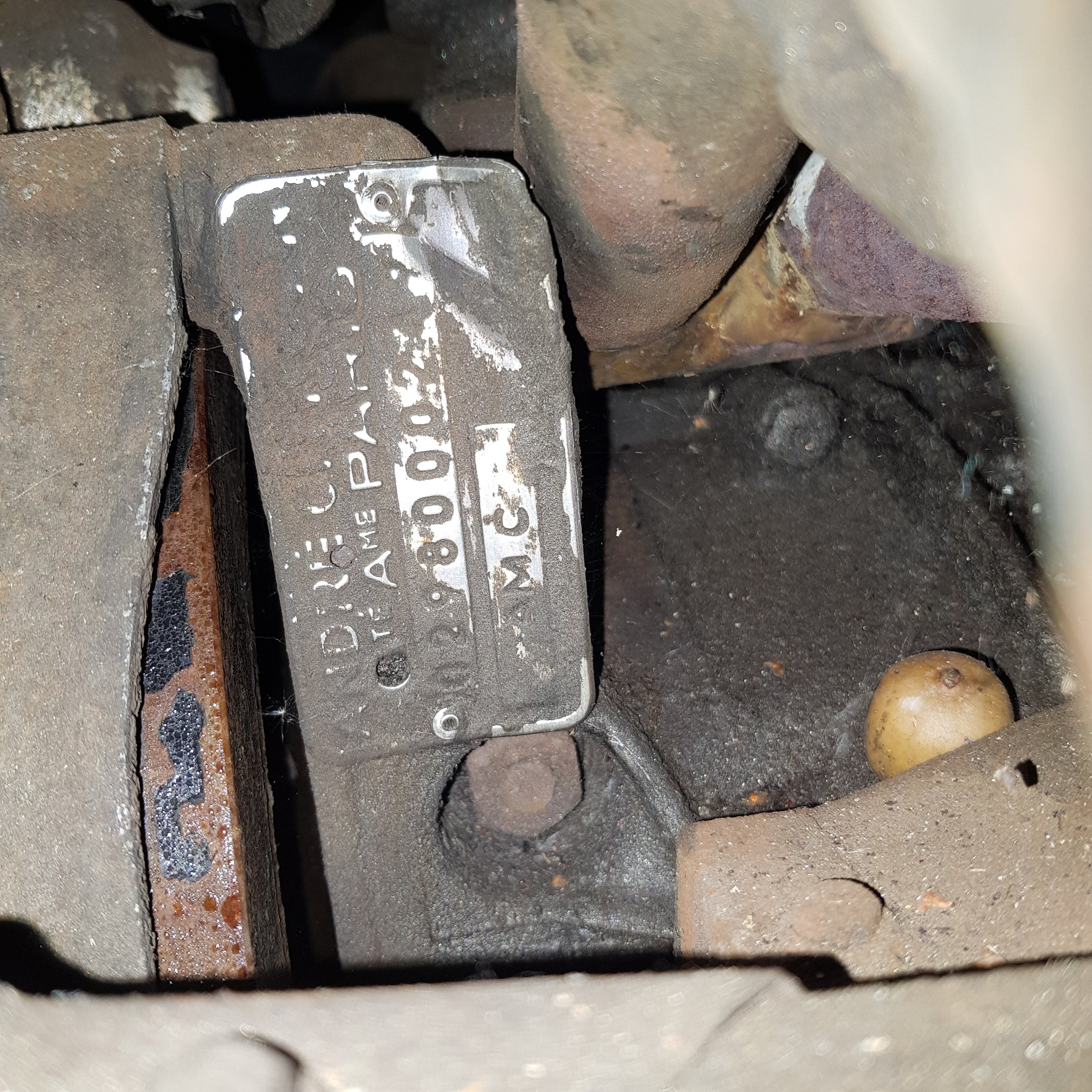

Bericht door laurens groskamp » di 11 jan, 2022 08:13
Ook maar even door mn foto's gescrolled en er zit zowaar een foto van het plaatje tussen.
https://photos.app.goo.gl/9bQUrjy4wcyPMkdN9
Voor zover ik kan zien staat er AM C
Laatst gewijzigd door meminc op di 11 jan, 2022 12:18, 1 keer totaal gewijzigd.
Reden: foto ingevoegd

Bericht door AZL57 » di 11 jan, 2022 17:09
Ik vind een AMC codering voor een Ami6 break en een Ami8 break heeft AMC3??
Corbi
Berichten: 40
Locatie: Heemskerk
Re: Motor type aanduiding
Bericht door Corbi » di 11 jan, 2022 19:28
AM C is de typeaanduiding van de M4(600c , oud type) motor van Ami 6, Dyane 6 ,AK en Azam 6 in de periode 1961 t/m 1968. De AM C heeft een centrifugaal koppeling . Zie ook op deze site onder kopje "Historie/ motoren en versnellingsbakken". En heeft de nederlandse Dyane- vereniging geen info over "Etam". Succes met deze bijzondere Dyane.
