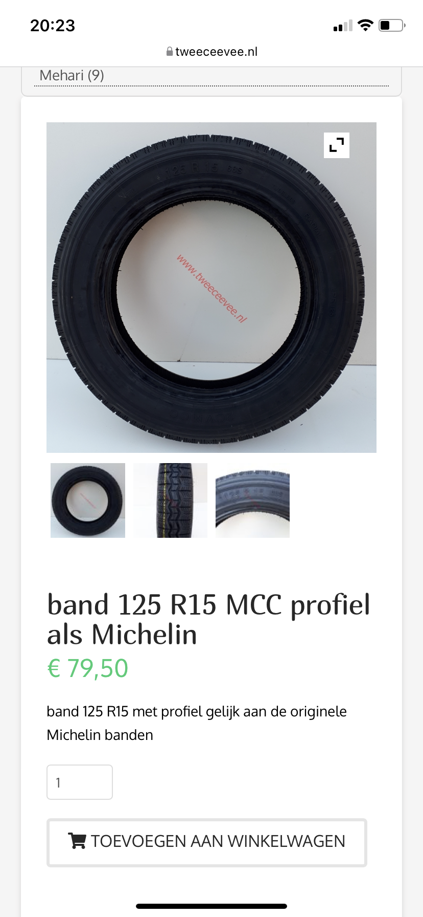

ik heb zelf banden met het originele profiel, maar afkomstig van een producent uit Zuid-Frankrijk. Bevallen me uitstekend.

welk merk is dat Michiel? en welke maat?

Ik heb die een tijdje gebruikt bij 2 eenden en had het probleem dat je de bandenspanning vrij hoog moet houden als je ze tubeless gebruikt.
Achter niet zo'n probleem, die houd ik op 1,8 maar voor konden ze leeglopen als ze onder de 1,5 kwamen.
Dat was met zo goed als nieuwe velgen.
De wangen zijn ook stugger dan de Michelins en daardoor minder comfortabel zeker samen met de hoger bandspanning die nodig was.

Bericht door Michiel van G. » za 19 feb, 2022 08:19
Inderdaad deze banden.
Kijk, Michelins zijn super. Maar als je zoals ik een paar 100 kilometer per jaar rijdt en ze na 4 jaar weer moet vervangen is dat niet echt rendabel. Een dan zijn die MCC's prima. Ik had daarvoor zowel Nankang als Firestone, en ook wel eens met Toyo gereden, maar dat is -behalve de Nankang N803 (Afbeelding) echt veel minder. Helaas zijn die N803's niet meer leverbaar. Daar was ik erg blij mee.
