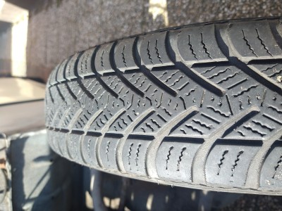

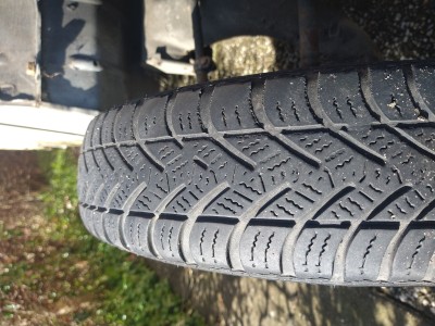

Ik ben afgelopen weekend weer bezig geweest voor de APK, echter kwam ik er achter dat één van mijn (relatief nieuwe) banden schuin is afgesleten. Weet iemand waar dit door kan komen? Bij slechte uitlijning zou ik verwachten dat beide voorbanden hard slijten en camber afstellen is bij een eend geen optie...
Links (ok):
Rechts (schuin afgesleten):

Op de foto lijken ze beide aan de binnenkant meer versleten. Toch even de sporing en wagen hoogte controleren.
Dat een kant sneller slijt kan door veel of snel over rotondes komen.

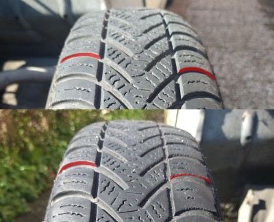

Ja ik was al bang dat de foto niet heel erg duidelijk zou zijn door de schaduw, dit geeft een heel erg vertekent beeld. Hier onder heb ik geprobeerd het profiel te arceren. Bij het linkerwiel (boven) is er inderdaad ook minimale extra slijtage aan de binnenzijde, bij het rechter wiel is het profiel echter bijna weg aan de binnenkant, er is echt een groot verschil.
Rotondes is inderdaad ook het eerste waar ik aan dacht, al neem ik die vaak zo recht door mogelijk! Maar je zou dan juist slijtage verwachten op de buitenkant van je rechter wiel
