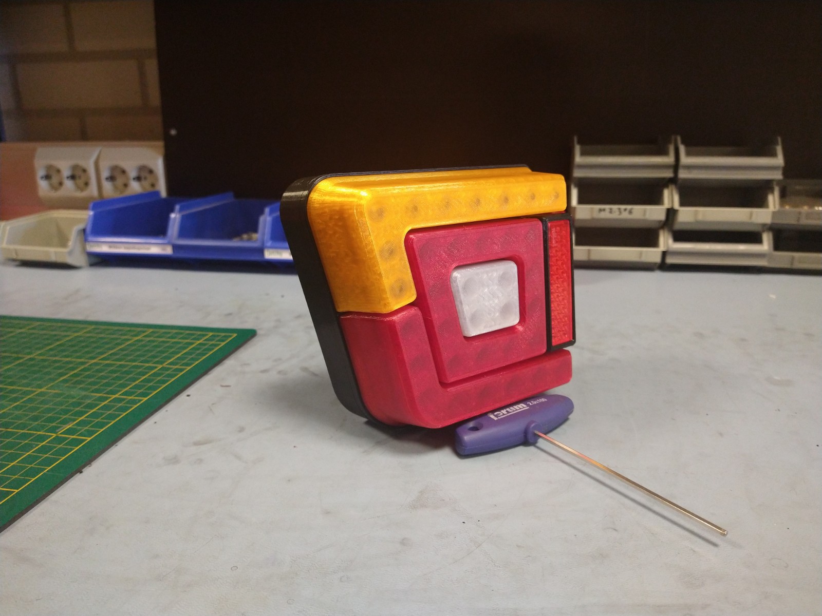

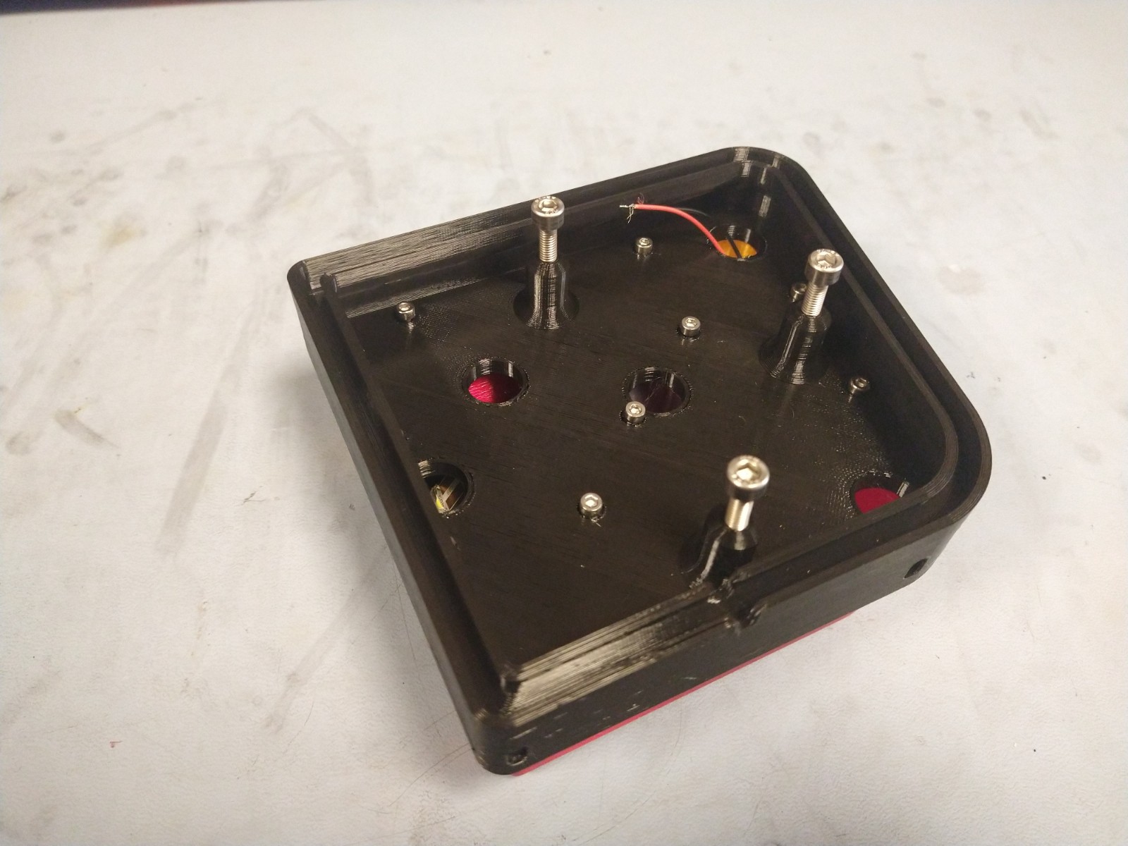

Wordt het zwarte stuk in een geheel geprint?
Rossero
Berichten: 1948
Re: LED achterlichtunits op een eend? 3D geprint
Bericht door Rossero » di 26 apr, 2022 16:01
AZL57 schreef: di 26 apr, 2022 11:35 Wordt het zwarte stuk in een geheel geprint?
Niet in één geheel met de lamp unit delen maar het zwarte deel zelf is wel één geheel.
De geprinte delen voor de linker lamp zijn af, ik kon het niet laten en heb m al even zonder LEDjes, kabels en dimmer in elkaar geschroefd!

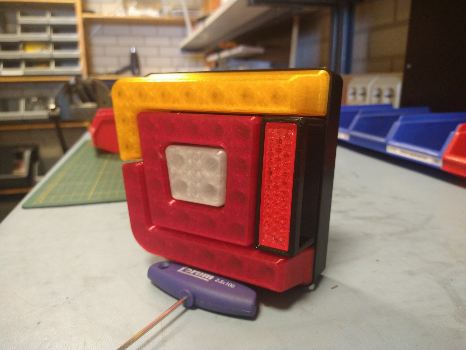

Dit is wel heel mooi, wel merk / type filament gebruik jij?
Komt er aan de zijkant nog een wit glaasje in voor kenteken verlichting?
Rossero
Berichten: 1948
Bericht door Rossero » di 26 apr, 2022 18:59
Dankjewel!
Ik maak alles van PETG, het print wat lastiger dan PLA, hogere temperatuur nodig, meer warping en slechtere hechting aan het bed. Maar het is wat beter bestand tegen UV, vocht en temperatuursinvloeden en mooier in transparante kleuren.
Oranje en rood zijn van Devil Design en die bevallen prima, hun PLA is echter wat bros
Transparant is nog een oude rol van 123-3D huismerk of innofil, geen idee
Zwart is van Recreus, dit is geen aanrader. Slechte laaghechting, nog hogere temperatuur nodig en veel warping.
Ik ga geen glaasje in de kentekenverlichting plaatsen, de ledjes zitten zo ver mogelijk in de hoek geduwd en er zit een 'wandje' voor zodat hij eigenlijk alleen de kentekenplaat belicht en niet zichtbaar is voor het overige verkeer tenzij je heel erg van opzij kijkt uiteraard
