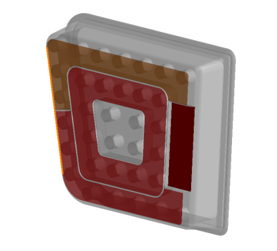

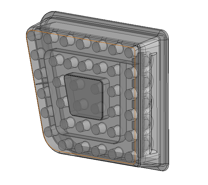

Hieronder het ontwerp:
De unit kan in 1x geprint worden en de ledjes passen in de gaten van binnenuit. Het midden is wit en is het achteruitrijlicht(/evt. mist), de ring er omheen is het remlicht, de U daaromheen is het achterlicht en het 'dakje' op de U met de punt naar links de richtingaanwijzer. Rechts zitten nog 5 LEDjes voor de kentekenplaat.

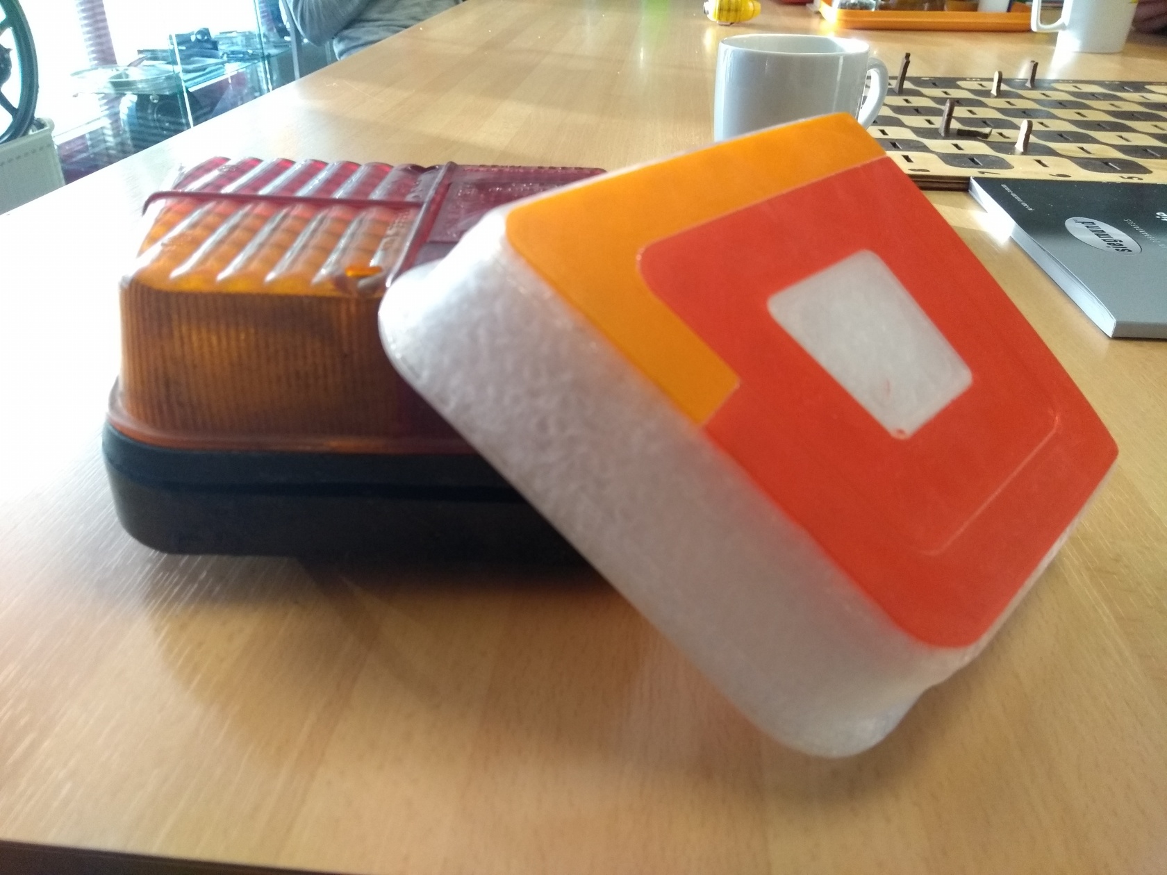

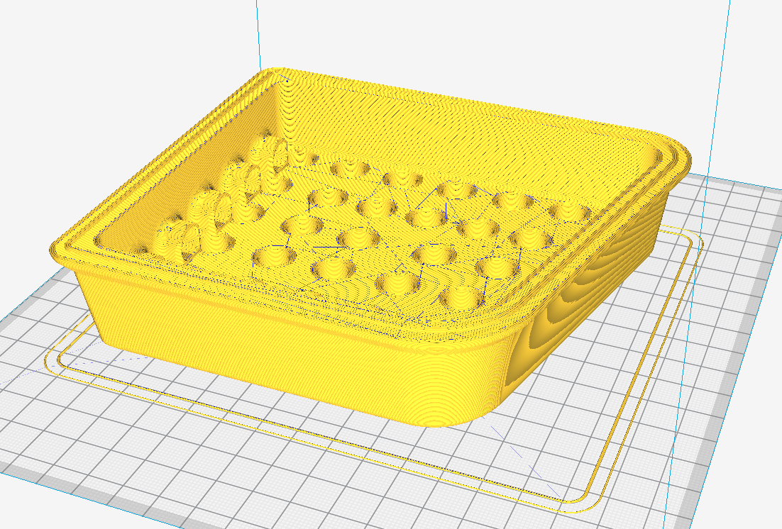

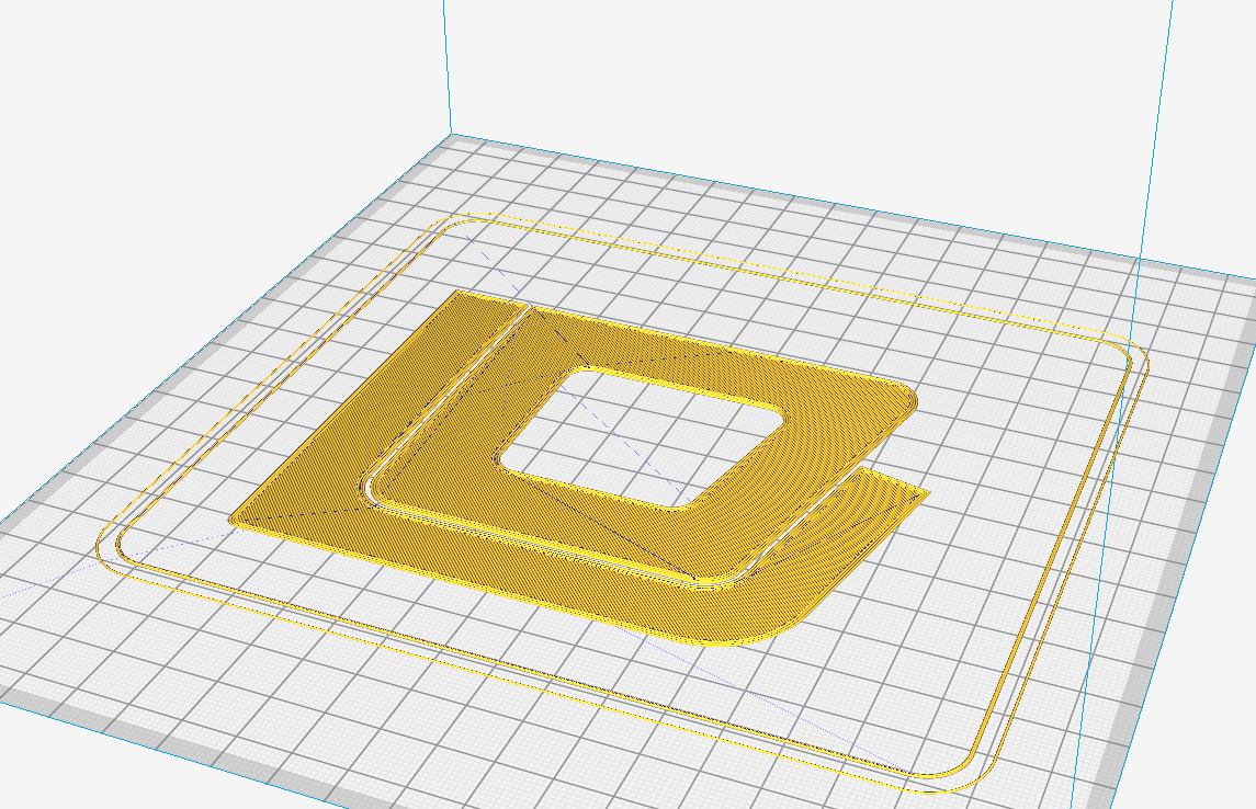

Door de rode- en oranje vlakken als eerste te printen als losse bestanden maar op hetzelfde bed kan de toplaag van een kleur worden voorzien:
Daaroverheen wordt de rest van de unit in wit geprint:
De LEDjes zelf zijn overigens ook gekleurd, dus aan de zijkant van de unit zijn respectievelijk het rode achterlicht en oranje knipperlicht ook zichtbaar.

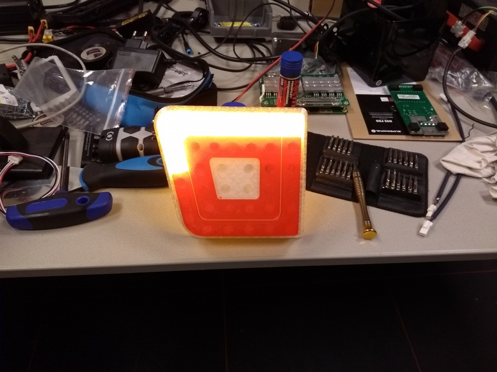

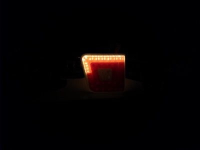

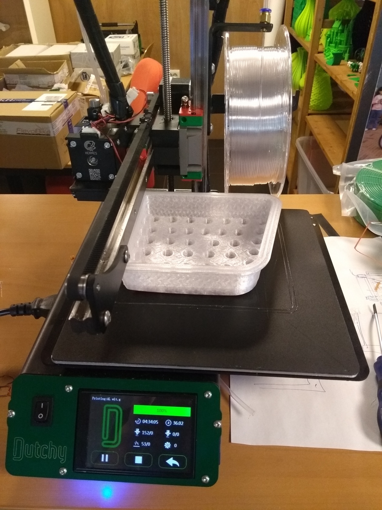

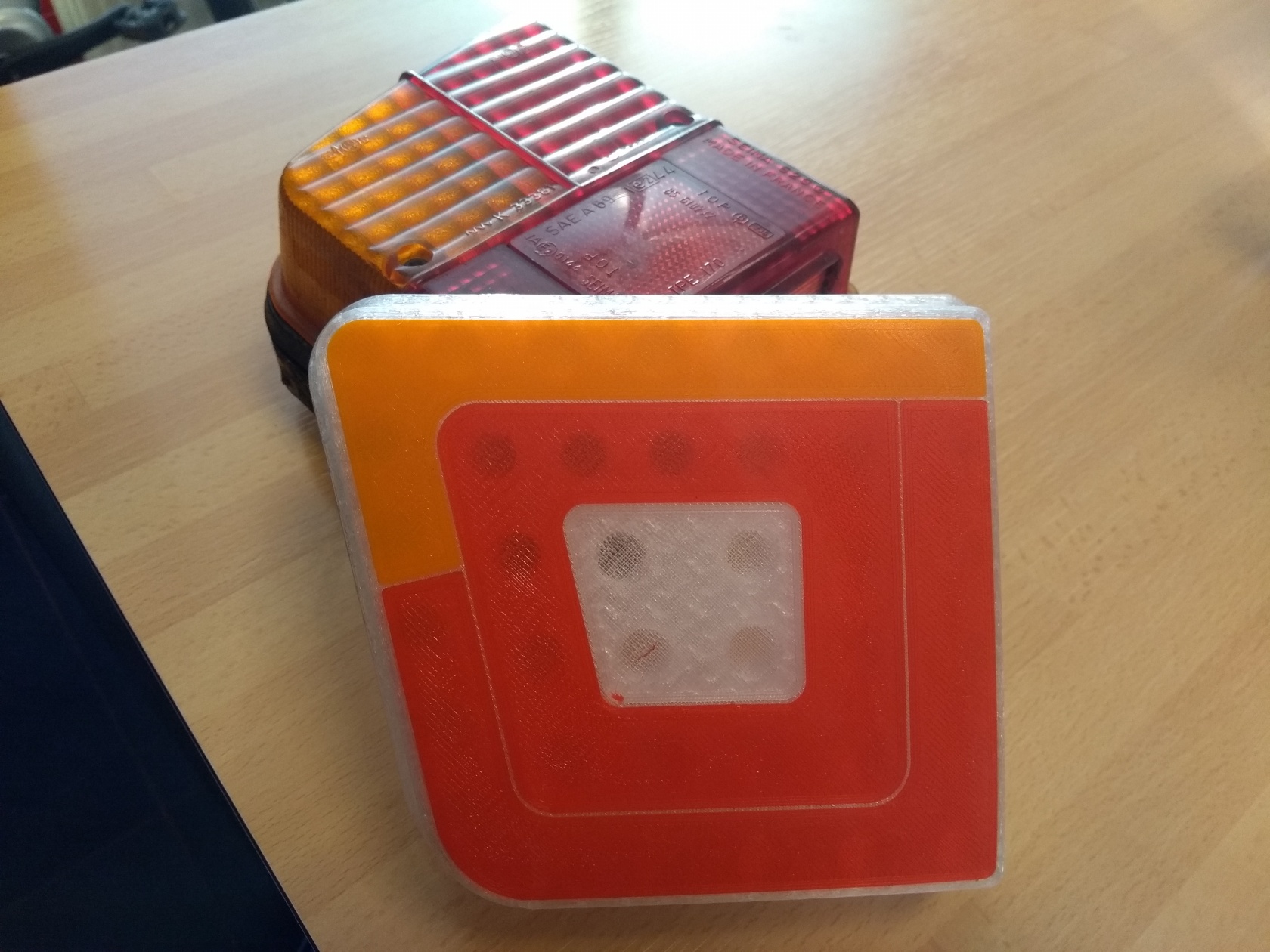

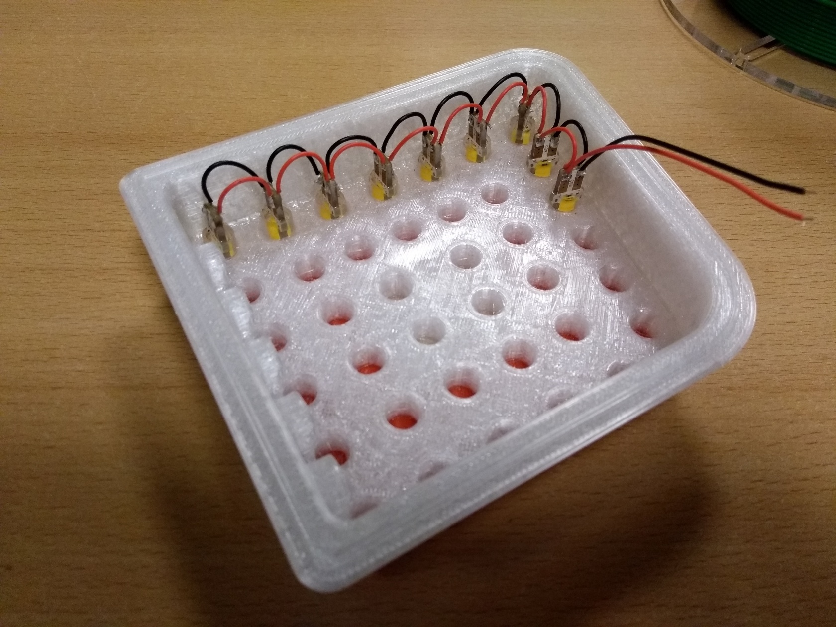

Geprint en wel:
En de kleurrijke kant:

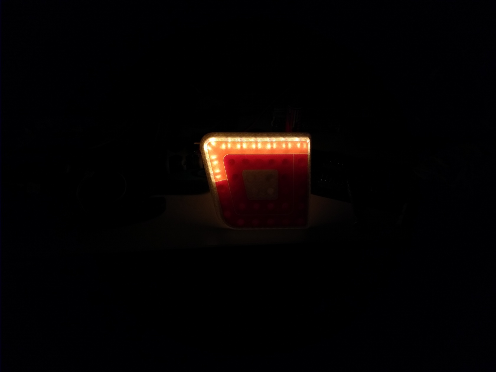

Daarna het plaatsen van de oranje LEDs als test:
Et Voilá!
En uiteraard ben ik erg benieuwd naar jullie mening 88-)

Een kleinigheidje... Je mist nu de reflectors.

Thijs schreef: wo 18 nov, 2020 19:29 Een kleinigheidje... Je mist nu de reflectors.
Oepss..
Komt goed!
Het her-onwerp voor de reflector:
Ik heb reflectoren besteld van 20*70mm, die vervangen dan het rechter gedeelte van de achterlicht-U, dit heeft 3 voordelen:
1: Een reflector, uiteraard...
2: Ik hou rode LEDjes over voor een mistachterlicht
3: De reflector blokkeert het strooilicht van de kentekenplaatverlichting
Qua design vind ik het ook nog niet eens zo gek.
