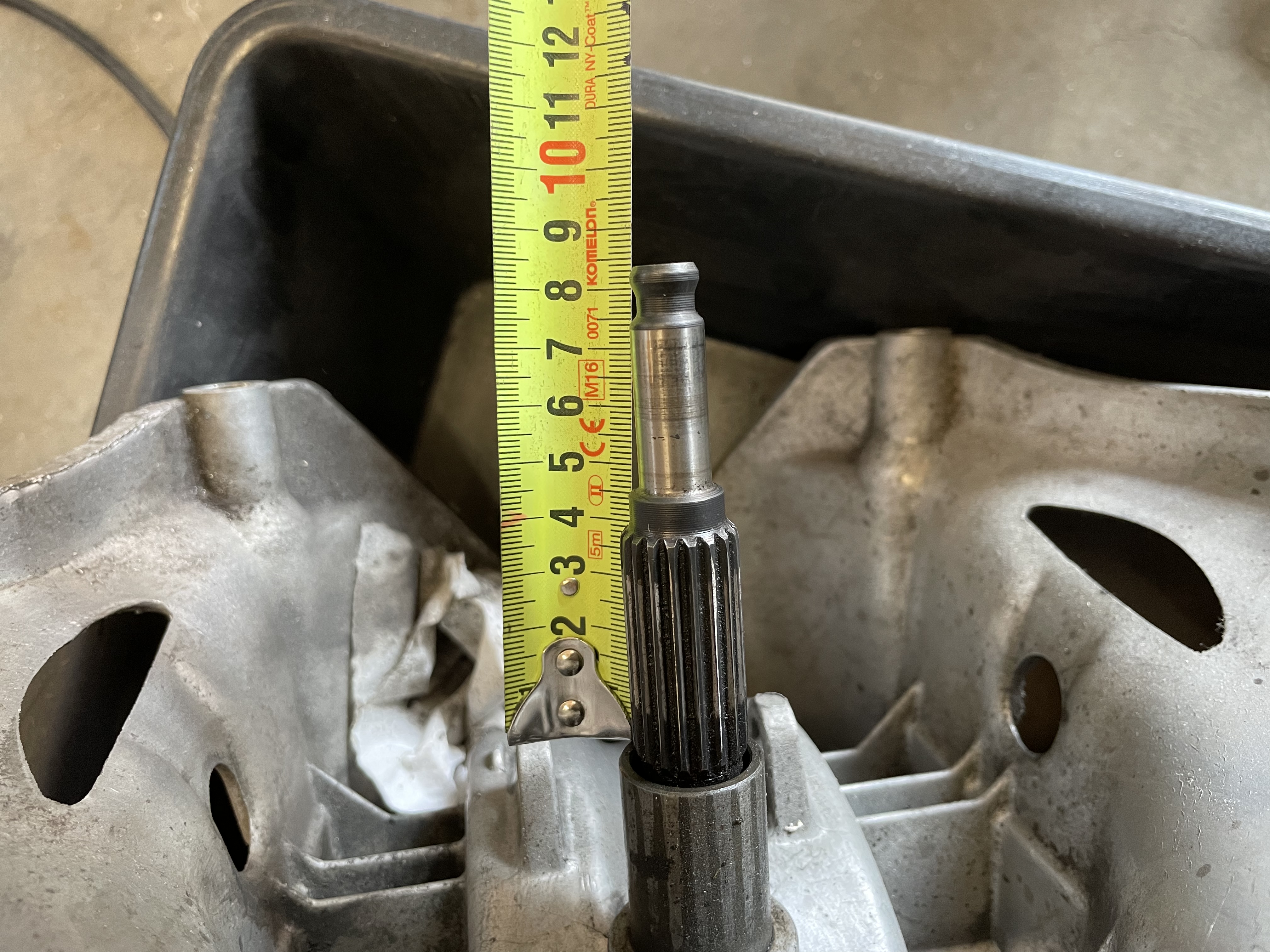

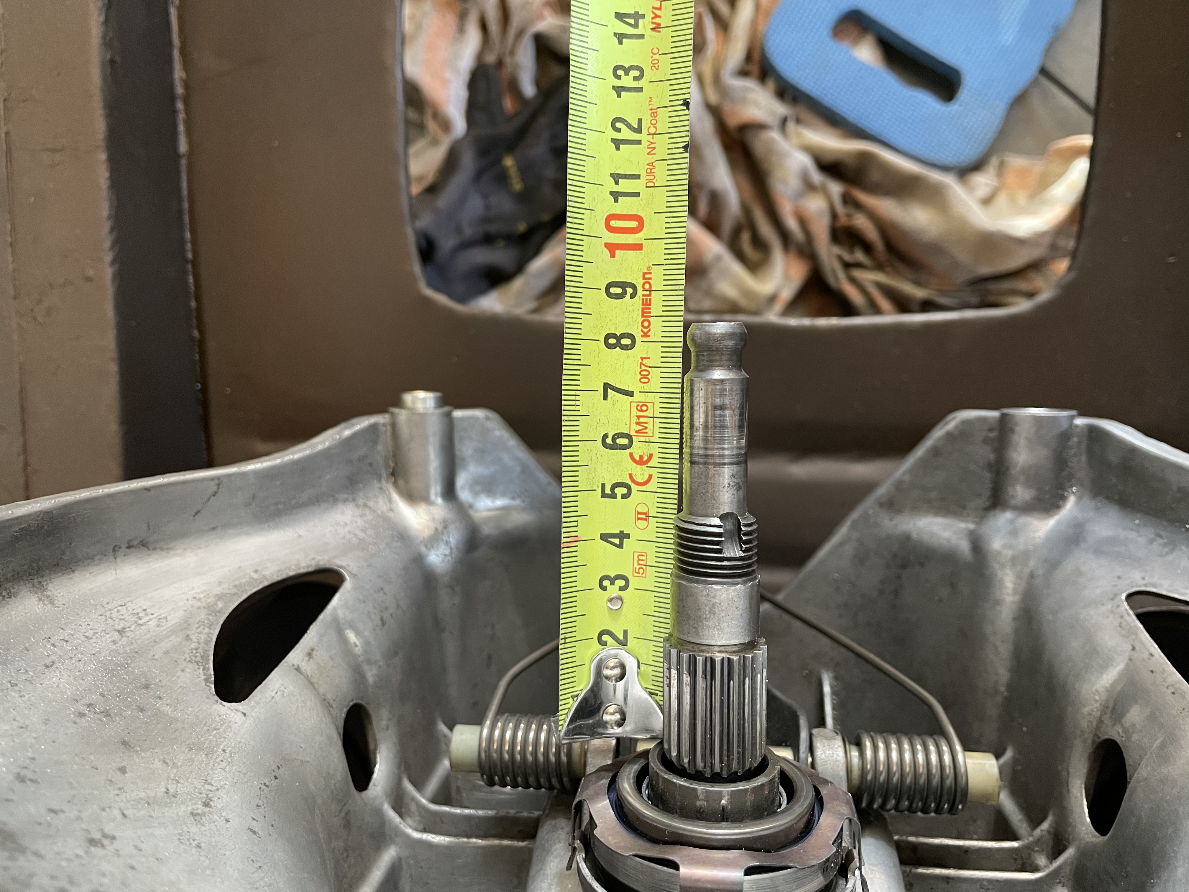

Jaren geleden kocht ik een gereviseerde bak en heb deze nu geplaatst op chassis. Toen ik de motor zou plaatsen zag ik dat de speedbanen van de as die door de koppelingssplaat heen gaat veel korter zijn dan mijn oude bak?
Onderzoek op het internet leverde mij geen antwoorden.
Ik heb er twee vragen over;
  • Weet iemand wat voor type bak dit is?
  • Kan ik deze wel gebruiken met mijn 2cv6 Club uit 1986?
Oude bak
Gereviseerde bak

Let op de lengte van de spiebanen en de plaats waar de inkeping rond de as zit in het vlakke stukje voor de spiebanen. Zo te zien is het een bak voor een 2cv6. Maar dan wel eentje voor een vooreen dik vliegwiel met drievingerkoppeling. Korte spiebanen en een diafragma koppeling gaan niet werken. De spiebanen zijn te kort en je koppelingsplaat komt los van de spiebanen. De nummers die op de versnellingsbak staan heb je niets aan. Daar valt een bak niet aan te identificeren.
