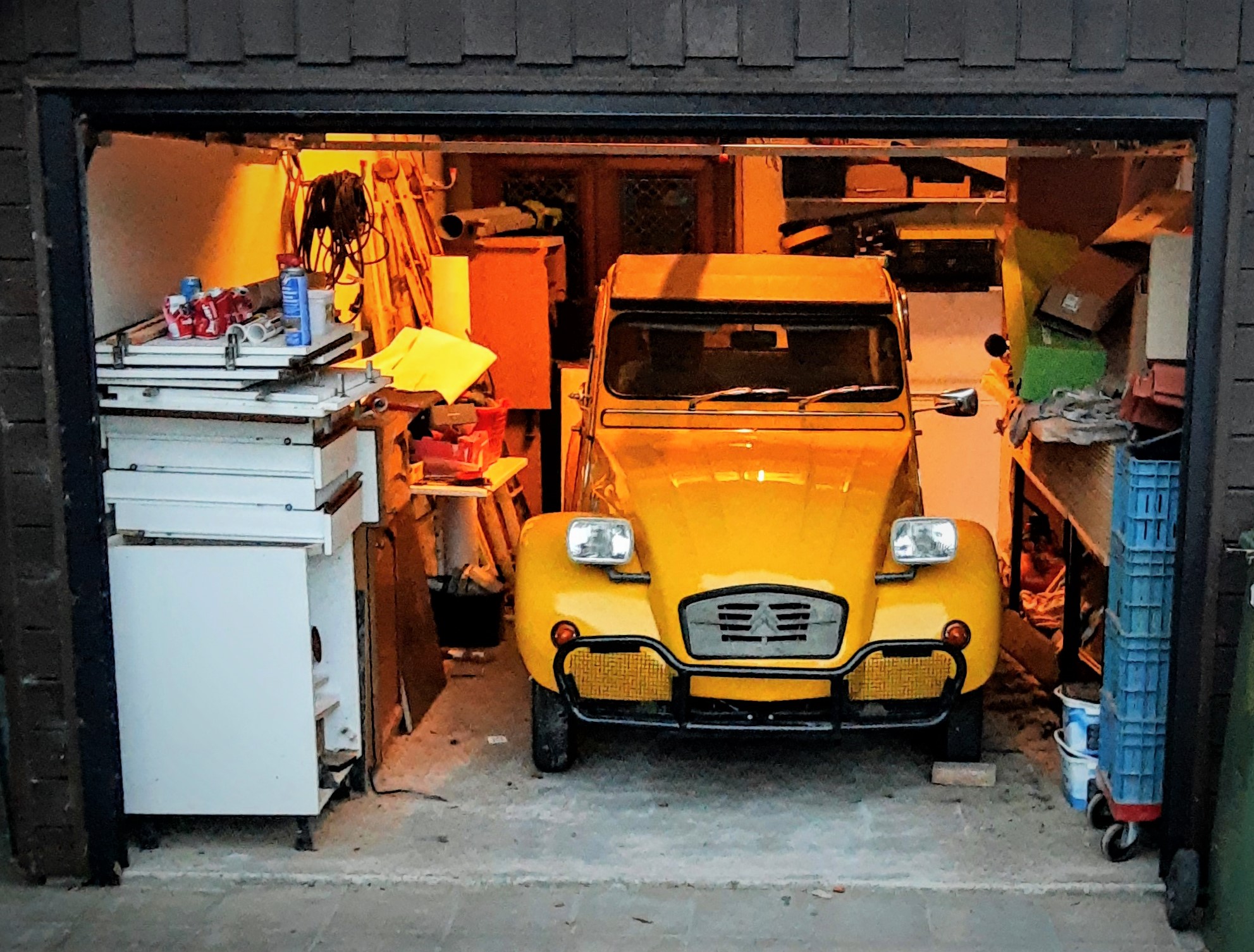

Soleille!
Nu is het helemaal officieel: Soleille heeft vannacht in mijn garage geslapen, en is vanmorgen op eigen kracht naar mijn vaste garagebedrijf 11km verderop geraakt (ik heb uiteraard de wintergrille verwijderd hiervoor) om helemaal na te kijken en af te stellen voor de keuring!
Het starten ging met behulp van een beetje choke en een dot gas prima, al kwam er wel één klein plofje aan te pas, maar ach, wie laat zich geen bijgeluidje ontglippen bij het opstaan na 36 jaar bestaan?
Op een betonweg rammelde er iets voor-onder, ik heb dit aan de garage gemeld, hopelijk niets ernstig.
