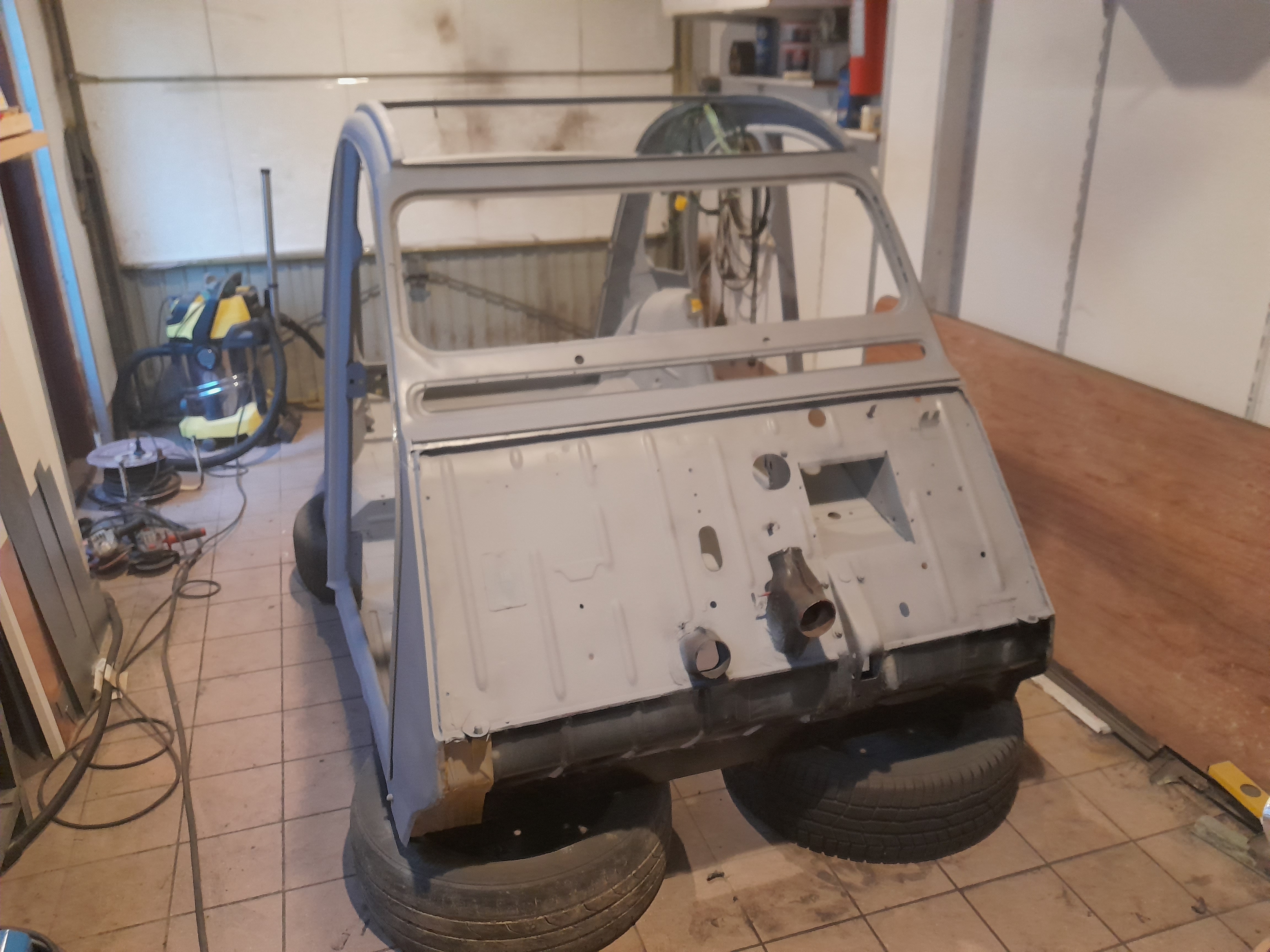

De koets staat nu helemaal in de primer. Ik heb al wat delen geplamuurd, maar dat moet nu vooral overdag omdat dat gewoon prettiger werkt dan schuren bij kunstlicht.
Nu dus even een grijze koets:

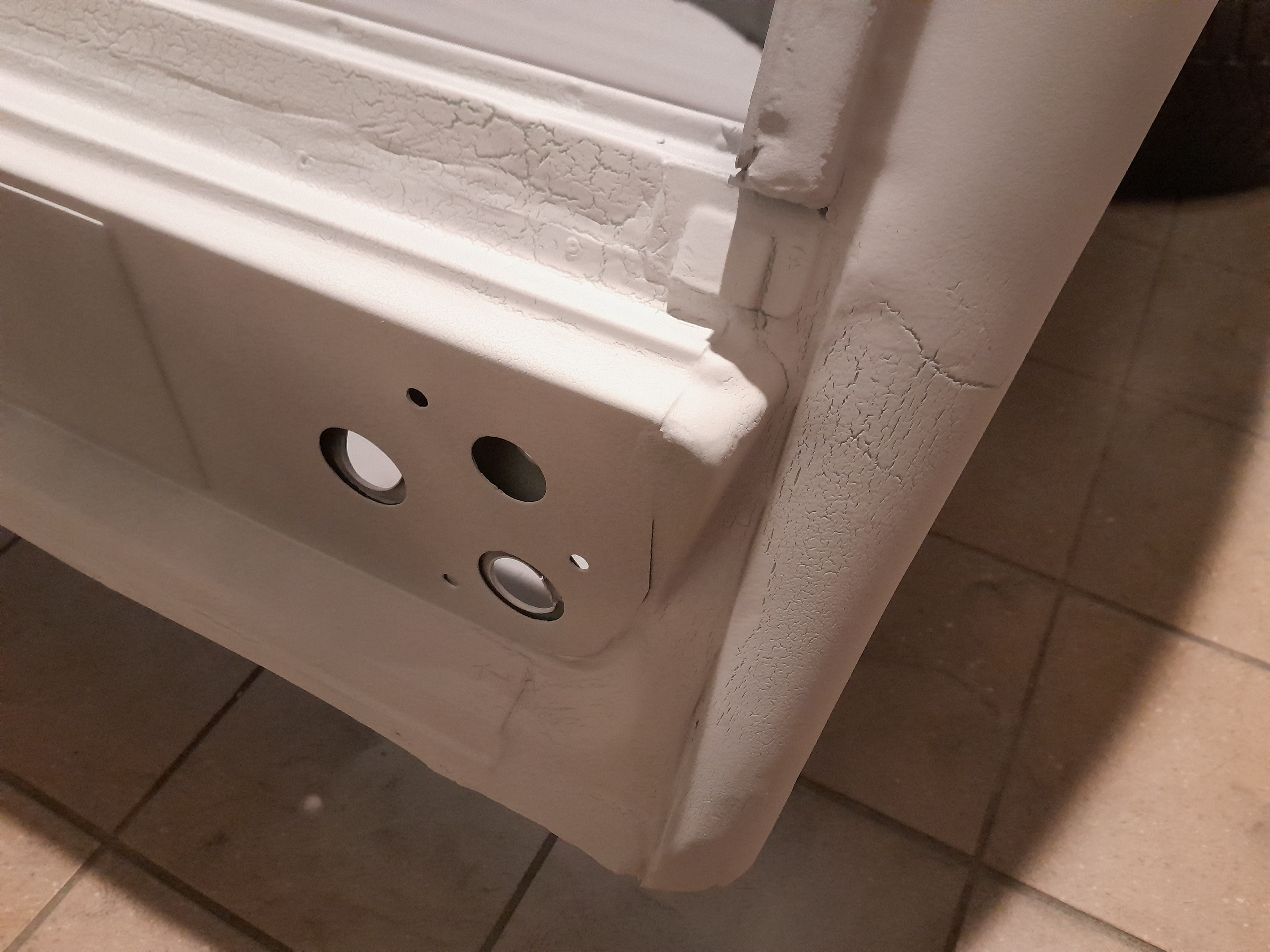

Helaas kan het niet altijd meezitten... op een aantal plaatsen waar ik eerder met een sluitbusje wat plekken heb bijgewerkt reageert de spuitplamuur met de onderliggende lak :x
Oorzaak is mogelijk het opbrengen van een te dikke laag. Meer kan ik niet bedenken.
Dit moet dus eerst weer geschuurd voor ik verder kan.

Waarschijnlijk het drijfgas uit de spuitbus. Je zou de spuitplamuur in een bakje kunnen spuiten en met een kwast opbrengen
Berichten: 1952
Re: 2CV6 Vert Jade uit 1983
Bericht door marcopr » do 2 mar, 2023 10:06
De oplosmiddelen in de spuitplamuur reageren met de onderlaag. Vaak gebeurt dit ook met spuitverf.
Vaak is het aceton. Je kan een merk gebruiken zonder aceton.
Of gebruik geen spuitplamuur maar een smeerbare gladde plamuur.
Of een primer of lak die je een paar keer schuurt en opbrengt.
Succes

aceton in verf? Dat lijkt me toch sterk :)

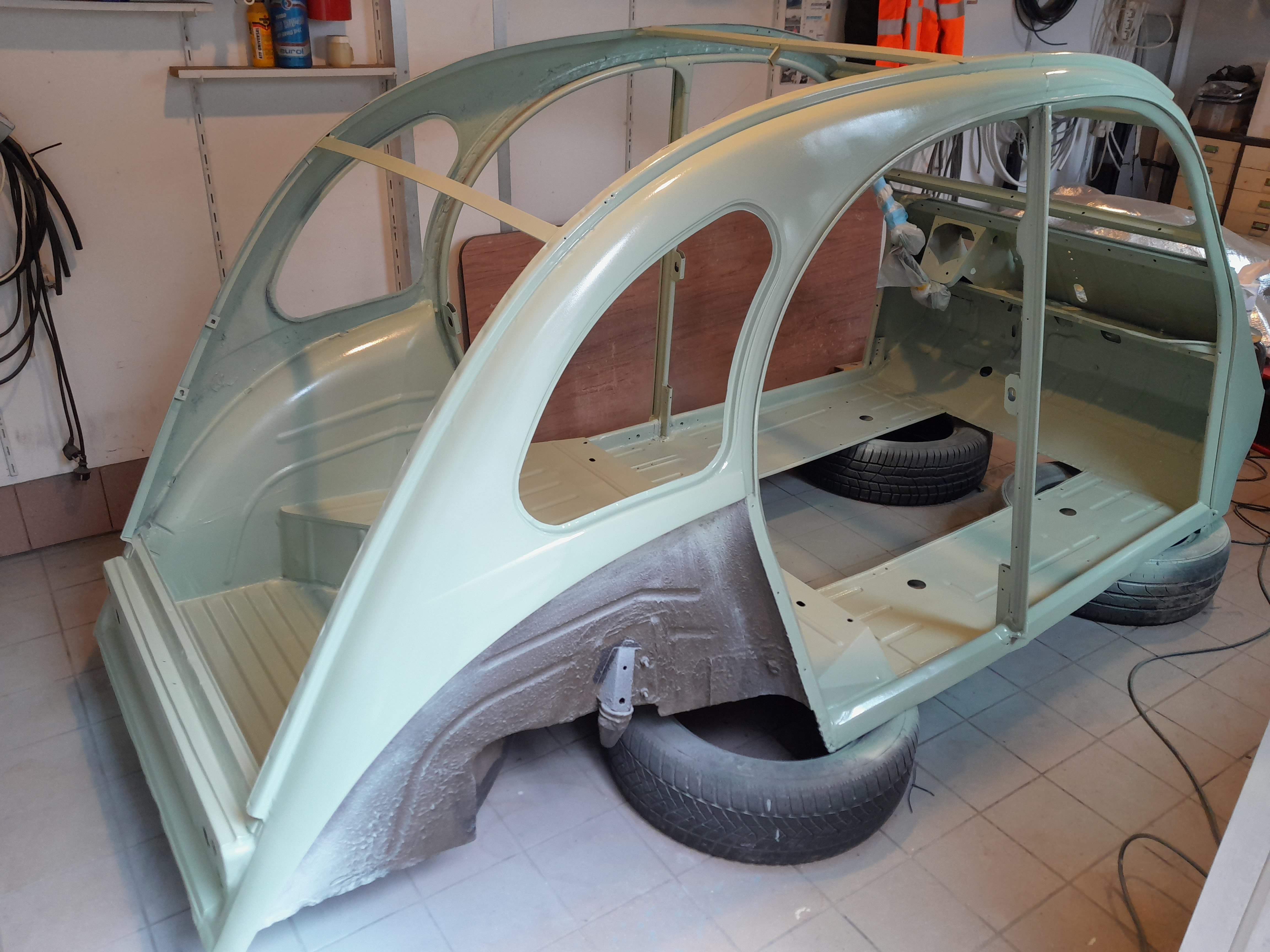

Het was een heel avontuur om de aangetaste plekken op te knappen. Eerst in de verfafbijt terug tot het blanke metaal en vanaf daar heb ik het weer opgebouwd. Op den duur kun je bezig blijven met schuren en plamuren en moet je er een keer een punt achter zetten. Dat was afgelopen zaterdag, toen heb ik hem voor het eerst afgelakt.
De volgende lagen ga ik nat in nat proberen en met veel meer verlichting erop, dan kan ik beter zien hoe het erop zit zodat overal een even dikke laag komt.
