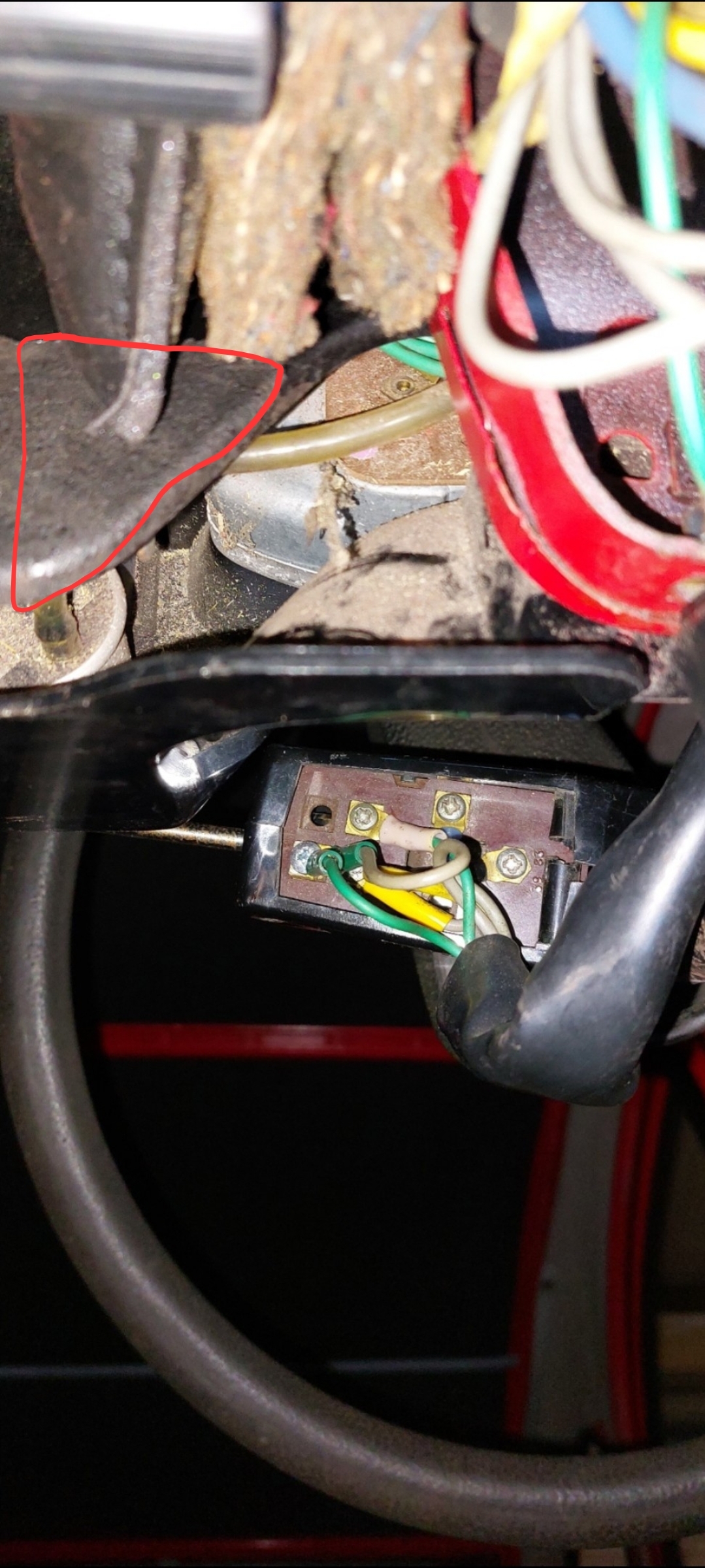

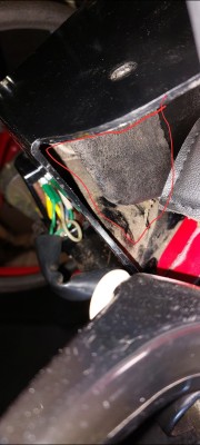

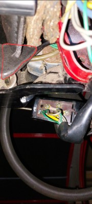

Reeds gedaan, maar er zit daarna bij mij een ijzeren plaat voor. Na ombuigen slechts een kier van 2cm!

Ik krijg die hele plastic kap er dus niet af. Lukte dat wel zou ik bovenstaande idd doen. Kap wordt vastgehouden door dikke zwarte kabel die door plastic kap/dashboard gaat naar de verlichting.Raytheman schreef: ↑di 28 mar, 2023 15:01 Zit volgens mij ook alleen vast met die voorste platte moer. Je zou de slangetjes ook gelijk kunnen vervangen door aqarium-luchtslang. Dan knip je de oude door; 1 bij de motorkap en de ander bij t reservoir.
Bij terugplaatsen wel even goed kijken wat de zuigende kant is![]()
Bij er vanachter/vanonder naar kijken kan ik door een kier de pomp zien zitten maar kom er onmogelijk bij aangezien er een ijzeren plaat voor zit.

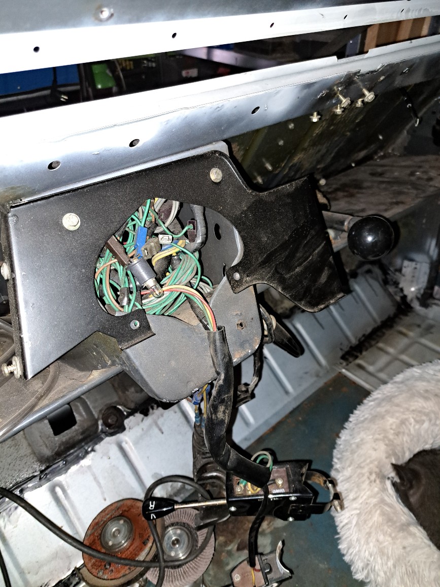

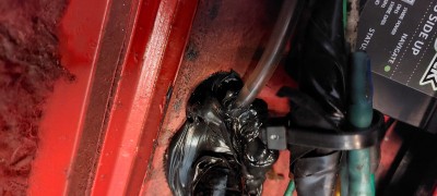

Zo, hè hè. Wartel op dashboard op hoop van zegen los gedraaid. Pomp viel toen van binnen in plastic kap. Van achteren/onderen nu met 2 handen kap en ijzeren plaat wat verbogen totdat ik de pomp met veel moeite en pijn in de vingers er tussenuit kon wringen. Daarna de beide plastic 4mm leidingen eraf gehaald wat totaal niet ging dus verhit en zijn ook niet meer terug te gebruiken. En ook niet te vervangen aangezien de vorige eigenaar de hele kabelboom incl sproeier leidingen heeft dicht gekit met oersterke zwarte carrosserie kit! Grrrrr.

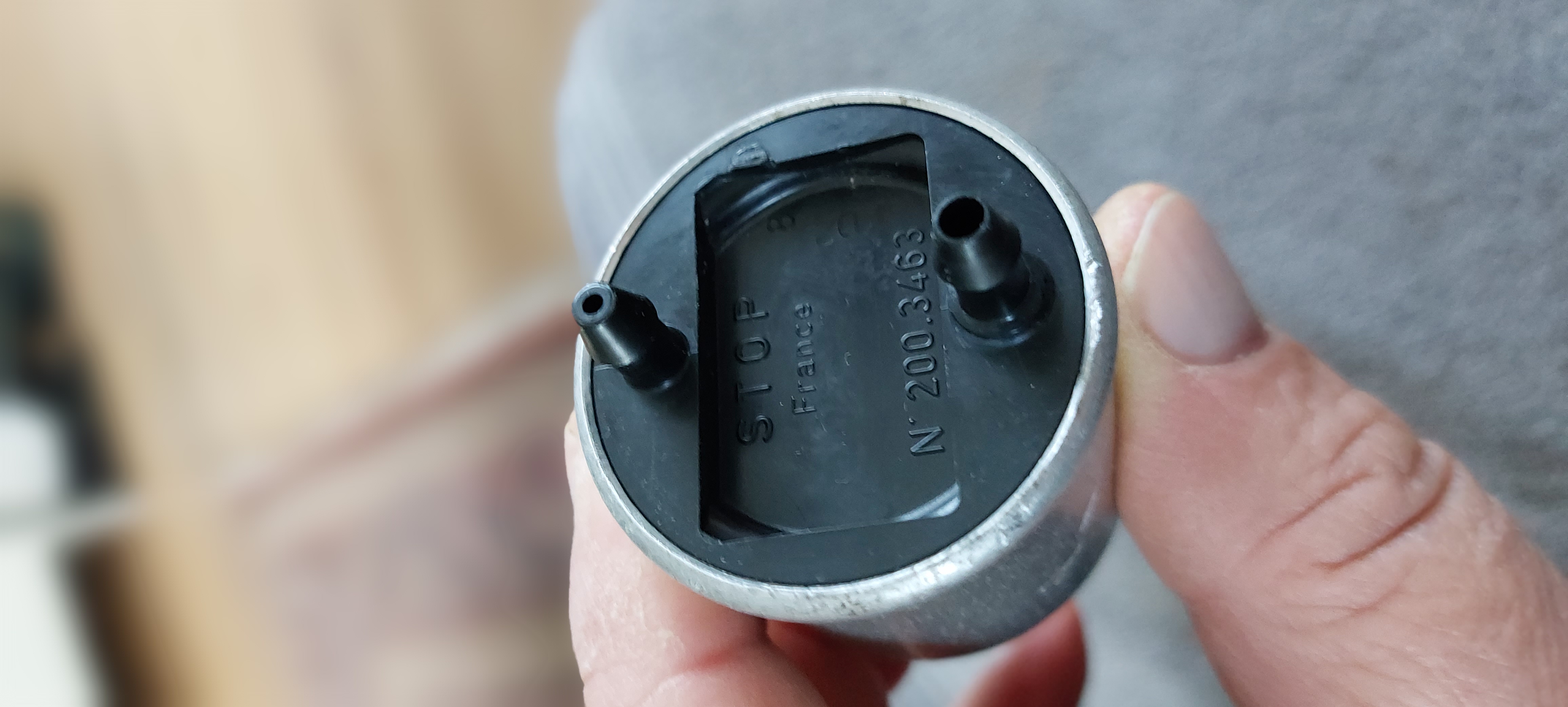

Pomp getest: zuigt niets op. Dus kapot.

En waar zal ik de 2 nieuwe 4mm leidingen leggen, waar zal ik het schutbord door? Op de normale plek zit de kabelboom vol met carrosserie kit.

Ok, onder water gehouden. Membraan lekt! Dus kapotte pomp. Kan er eentje kopen bij Burton die er exact zo uitziet incl 2 leidingen erop gemonteerd...
