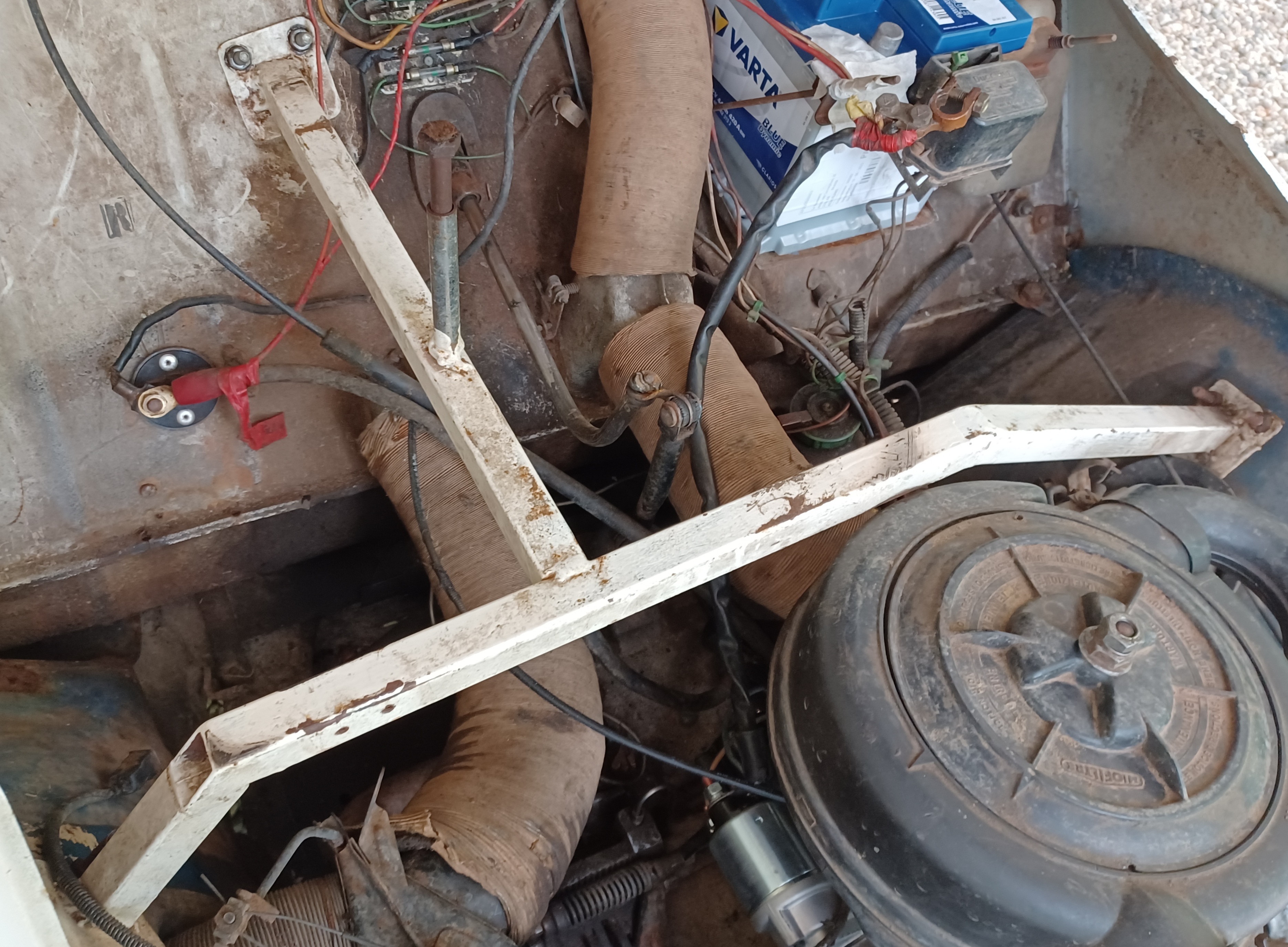

Misschien is het probleem al voldoende besproken en opgelost, maar ik voeg toch voor de zekerheid bij een foto van een beugel voor een (tweede) reservewiel onder de motorkap. Dit is een zeer stevige en serieuze constructie. Zit bevestigd binnen aan het linker en rechter scherm en aan het tussenschot. Centraal een lange bout met een moer om het wiel vast te zetten tegen springen etc. Let niet op de chaos in het motorcompartiment ("work in progress"). Ik denk niet dat ik de beugel handhaaf, dus wie hem hebben wil mag zich melden, dan haal ik hem er vast uit.

Als je 'm eruit haalt... . Neem dan ook ff de maten op. Altijd fijn om te hebben. Deze ziet er wel heel degelijk uit

Ik lees deze probleemstelling nu voor het eerst, dus misschien heb je al lang een prima passende reservebandsteun gemonteerd. Zo niet, dan ben je van harte welkom om eens bij mij in Baarn te komen kijken. Die van mij is van heel solide vierkant staal en is door de vorige eigenaar gebruikt voor zijn avontuur dwars door sub-Sahara Afrika. Hij had toen drie reservewielen bij zich, eentje onderin de achterbak, eentje op de achterklep en dus eentje in het motorcompartiment.
AfbeeldingZie bijgaande foto. Al dat bruin op de foto is geen roest maar Saharazand...
