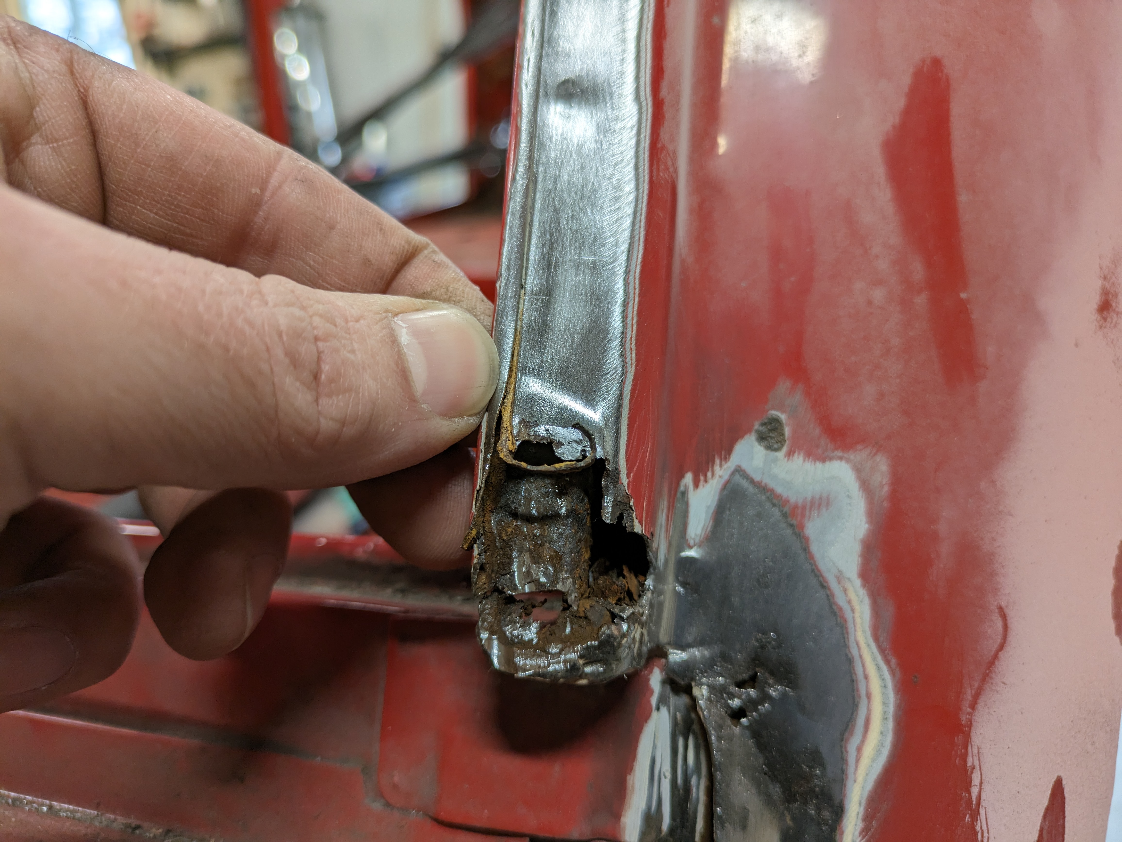

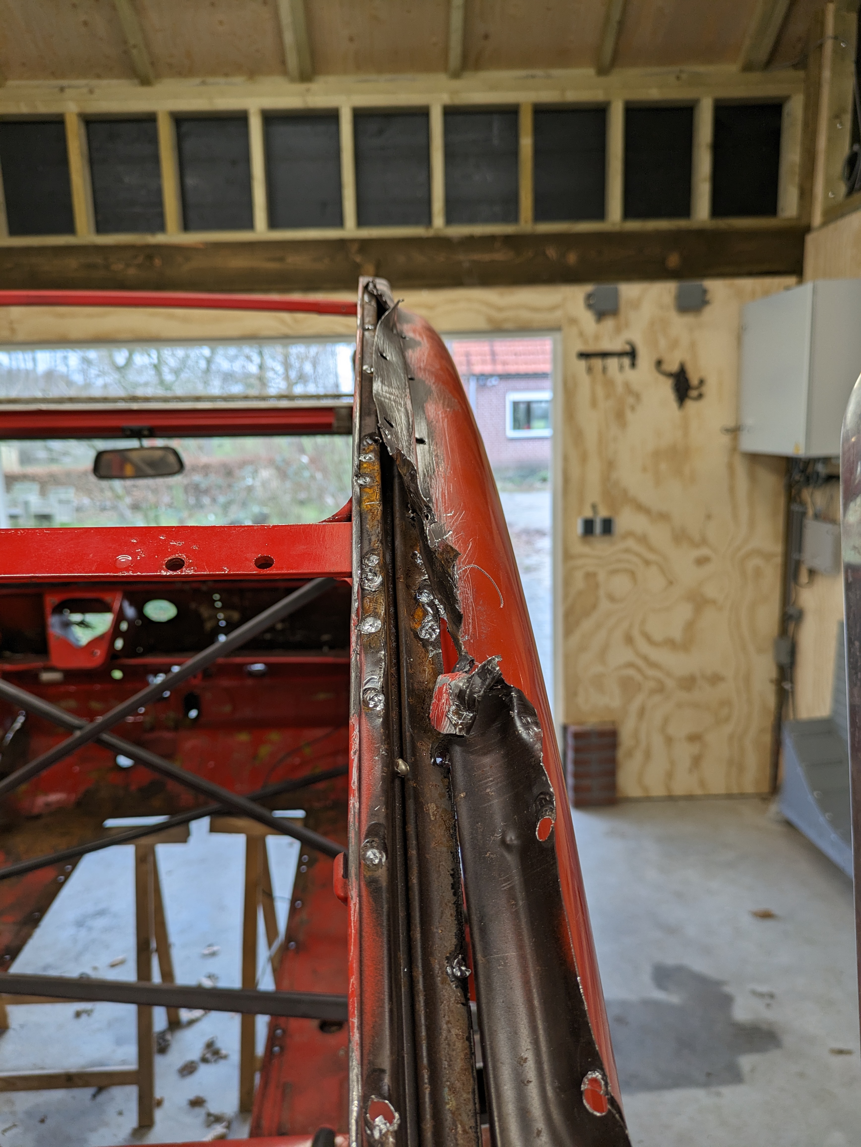

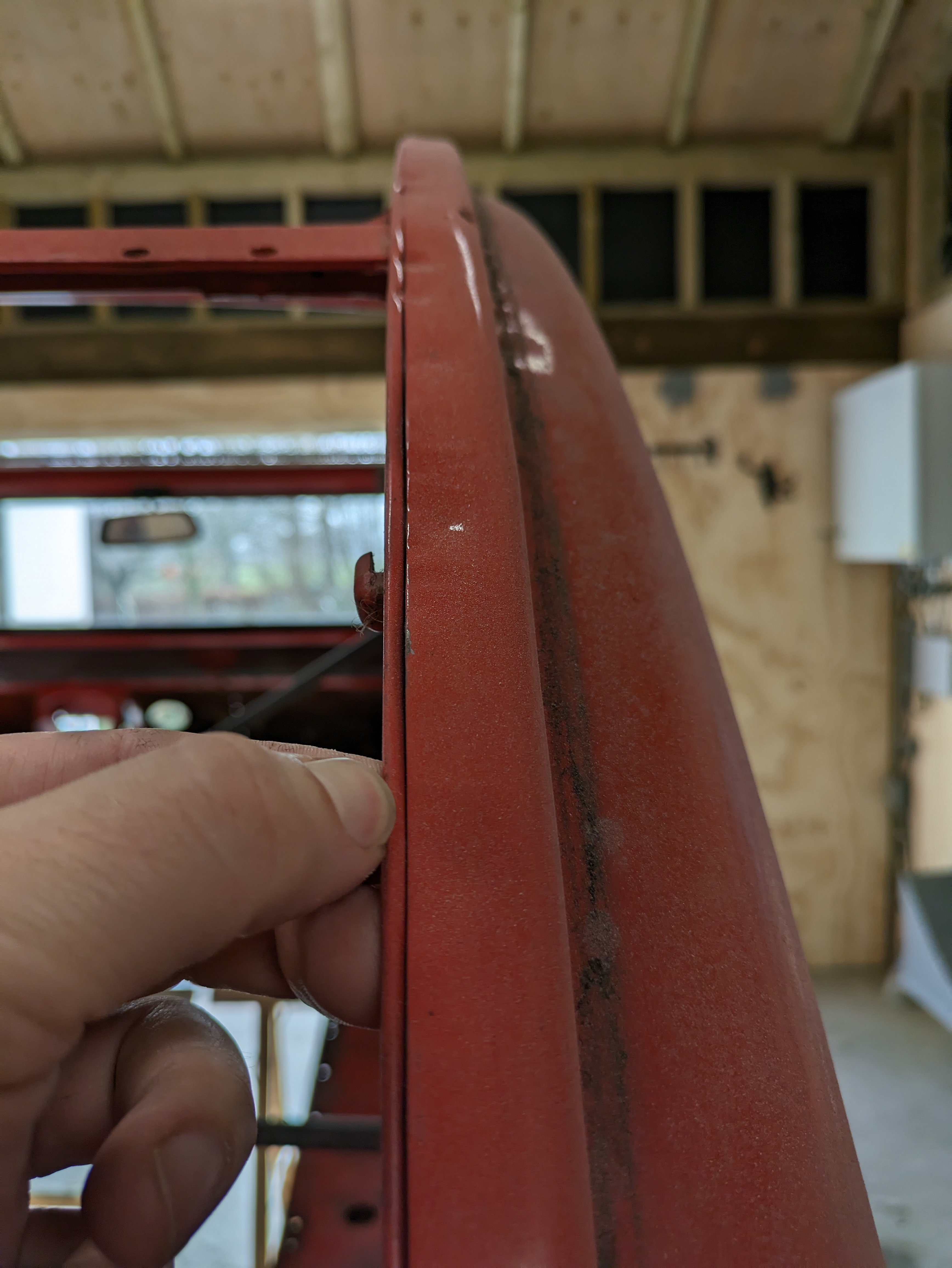

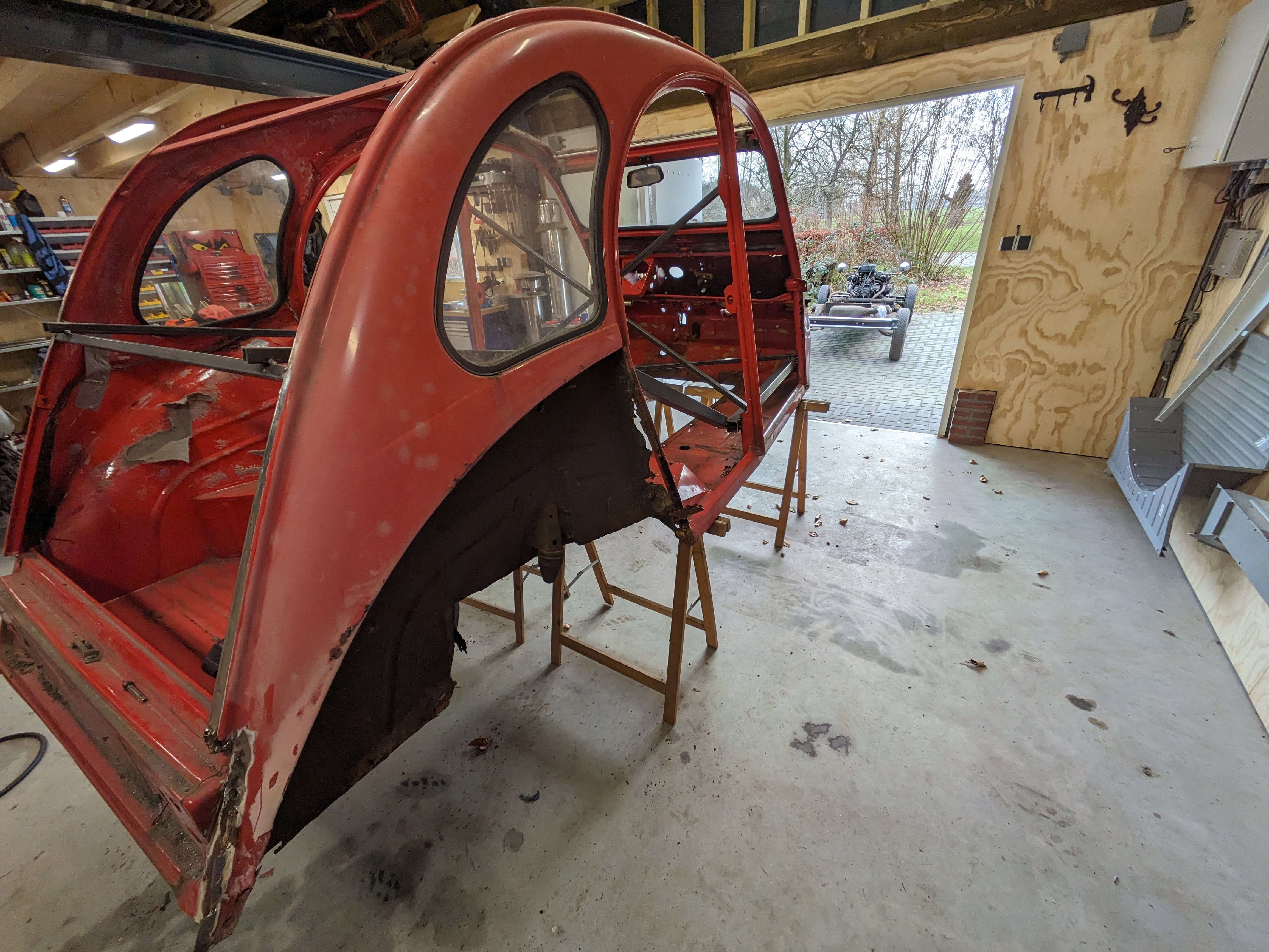

Ik loop een beetje achter met de filmpjes, maar het werk aan de eend gaat na kerst-periode weer langzaam door. Ik ben begonnen met het verwijderen van het rechter achter paneel waar het raampje in zit. Nou heb ik wel het idee dat er flink is lopen klooien al aan de eend en ik weet niet goed wat origineel is en wat niet.
Het paneel zit voor een groot deel vastgepuntlast aan de "balk" bovenop (ik weet niet of dat een naam heeft). Ik heb foto's bijgevoegd en op het onderste deel, waar ik begonnen ben om het los te maken, lijkt het lipje van de balk over het paneel heen gebogen. Hoort dat zo? Want wat meer naar boven toe zie je dat het er niet overheen is gebogen.

Het is geen rolls royce he...waar alles perfect past en opmaat gemaakt wordt.
Meestal valt het velsnaadje zoals hoger bij jou buiten de las. Maar een knies oor die daar naar kijkt. :D

Bij mijn AZ van 1965 zit het niet veel anders, ik heb vanmiddag de hele koets blank gemaakt, dus ik heb alles zo'n beetje gedetailleerd gezien. Lijkt normaal voor een 2cv

Bedankt voor de bevestiging!
Iemand nog tips om de platen er af te krijgen? Ik ben bezig met een puntlasboortje, maar zeker rechts zitten de lassen dicht tegen het schuine deel aan waardoor ik vaak net een hoekje mee pak met het boortje en er een gat in het onderliggende komt. Of is het ook gewoon prutsen om het er af te krijgen?

Met een powerfile kun je ook mooi de puntlasjes wegslijpen. Een powerfile is trouwens ook erg mooi om je laswerk bij te slijpen. Een slijptol werkt vaak veel te grof en te snel.

Soms krul ik het plaat werk er af (als alleen het las deel er nog zit) met een tang van de puntlas af rollen.
Als je begrijpt wat ik bedoel.

gillis schreef: za 27 jan, 2024 11:53 Soms krul ik het plaat werk er af (als alleen het las deel er nog zit) met een tang van de puntlas af rollen.
Zo doe ik dat ook vaak. Eerst de puntlassen wat weg slijpen met de powerfile en dan met een tang opkrullen.
Een puntlas beitel is soms ook wel handig.
