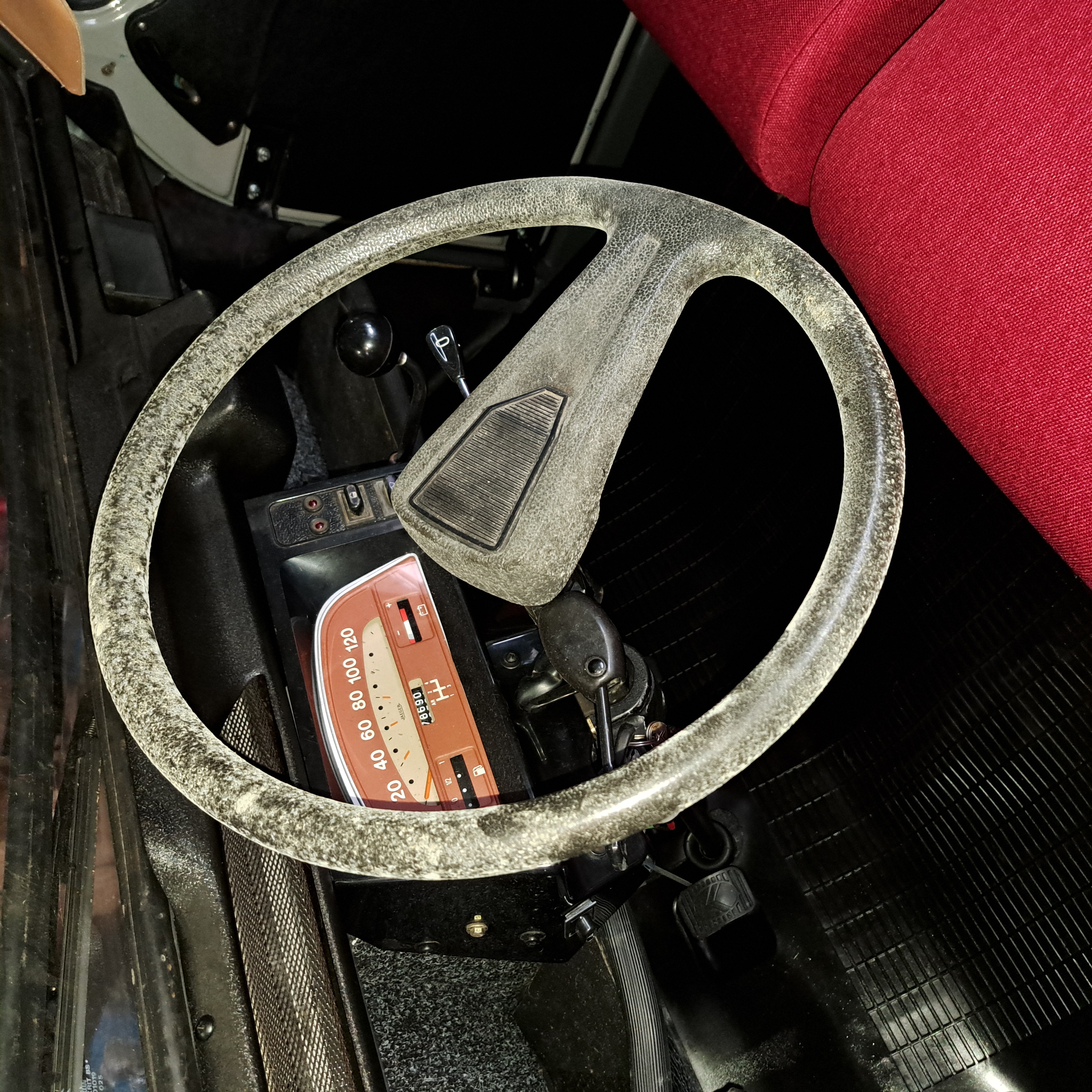

Bericht door Raytheman » zo 3 mar, 2024 09:45
Gisteren met het mooie weer de restauratie weer opgepakt. Na maanden in de schuur zie ik dat er schimmel op m'n stuurwiel zit. En ook alleen daarop. Hebben meer mensen dat al meegemaakt?

Bericht door AZL57 » zo 3 mar, 2024 12:09
Ja regelmatig na een vochtige periode als ie niet wordt gebruikt. Afwassen met water met een beetje azijn erin. Daarna in de autowas zetten. Is dan wel een beetje glad voor een paar dagen.

Bericht door Raytheman » zo 3 mar, 2024 12:19
Ok, thnx, want dat was m'n volgende vraag; wat eraan te doen. Zat ook aan siliconendpray te denken

Bericht door AZL57 » zo 3 mar, 2024 12:42
Siliconen kan misschien ook. Het euvel is dat deze sturen poreus zijn daar dringen huid partikels en schimmel sporen in.
