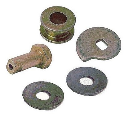

Een van de stelnokkenmoer van de achterrem was behoorlijk rond!
Ik zag op een onderdelensite dat deze zijn te vervangen.
Dus vrijdagmiddag maar even nieuwe besteld, en vandaag kunnen monteren.
Dat ging erg gemakkelijk. Dus nu zijn de achterremmen weer eenvoudig bij te stellen.
Paar uurtjes werk!

grootste "probleem" is volgens mij dat je een speciale dop 44 nodig hebt, ik had die niet in mijn verzameling. Bedankt voor de tip!

Je moet de borging van de moer terug tikken, slijpen of boren, zodat die vrij kan draaien en met het juiste gereedschap is het een fluitje van een cent

Profi hoor. Ik heb daarvoor het hart uit een oude velg geslepen en aan de binnenkant van het centrale gat een moer gelast. M10 draadeind met vastgelaste moer: klaar

Hoe ga je precies te werk om de oude eruit te krijgen ? Van binnen of van buiten wegslijpen en dan de as er uit tikken ?theoenmarion schreef: ↑wo 29 apr, 2020 20:38 Een van de stelnokkenmoer van de achterrem was behoorlijk rond!

Je boort aan de binnenkant bij de stelnok de verbinding door. Begin klein en uiteindelijk wat groter dan het asje dat naar achteren loopt.

Ben wat verder gaan zoeken; er wordt verkocht een dopsleutel 44 en evtl een spie voor het lager. Maar er bestaat ook een dopsleutel met demonteerbare spie en past precies in het gat zodat hij niet meteen wegkantelt.

Ben bezig met een zwarte dop 43 aan te passen, de sw 44 heb ik al bereikt. De buitenste diameter moet een paar tiende kleiner. Morgen ff in de draaibank. Direct vond ik de 44 mm niet.
