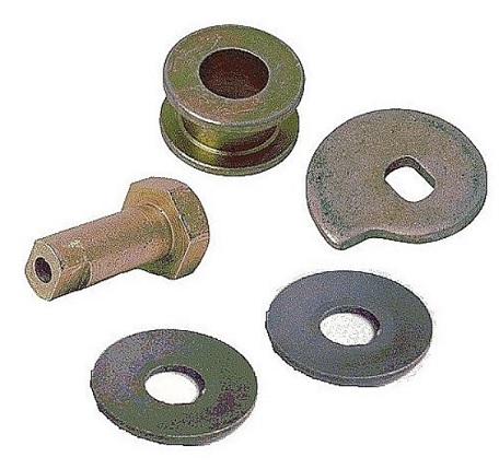

Bericht door theoenmarion » wo 29 apr, 2020 20:38
Een van de stelnokkenmoer van de achterrem was behoorlijk rond!
Ik zag op een onderdelensite dat deze zijn te vervangen.
Dus vrijdagmiddag maar even nieuwe besteld, en vandaag kunnen monteren.
Dat ging erg gemakkelijk. Dus nu zijn de achterremmen weer eenvoudig bij te stellen.
Paar uurtjes werk!

theoenmarion schreef: wo 29 apr, 2020 20:38 Een van de stelnokkenmoer van de achterrem was behoorlijk rond!
Paar uurtjes werk!
Hoe ga je precies te werk om de oude eruit te krijgen ? Van binnen of van buiten wegslijpen en dan de as er uit tikken ?

Je boort aan de binnenkant bij de stelnok de verbinding door. Begin klein en uiteindelijk wat groter dan het asje dat naar achteren loopt.

We hebben het toch hier over? Of gaat dit over de centrale grote moer maat 44?!?
