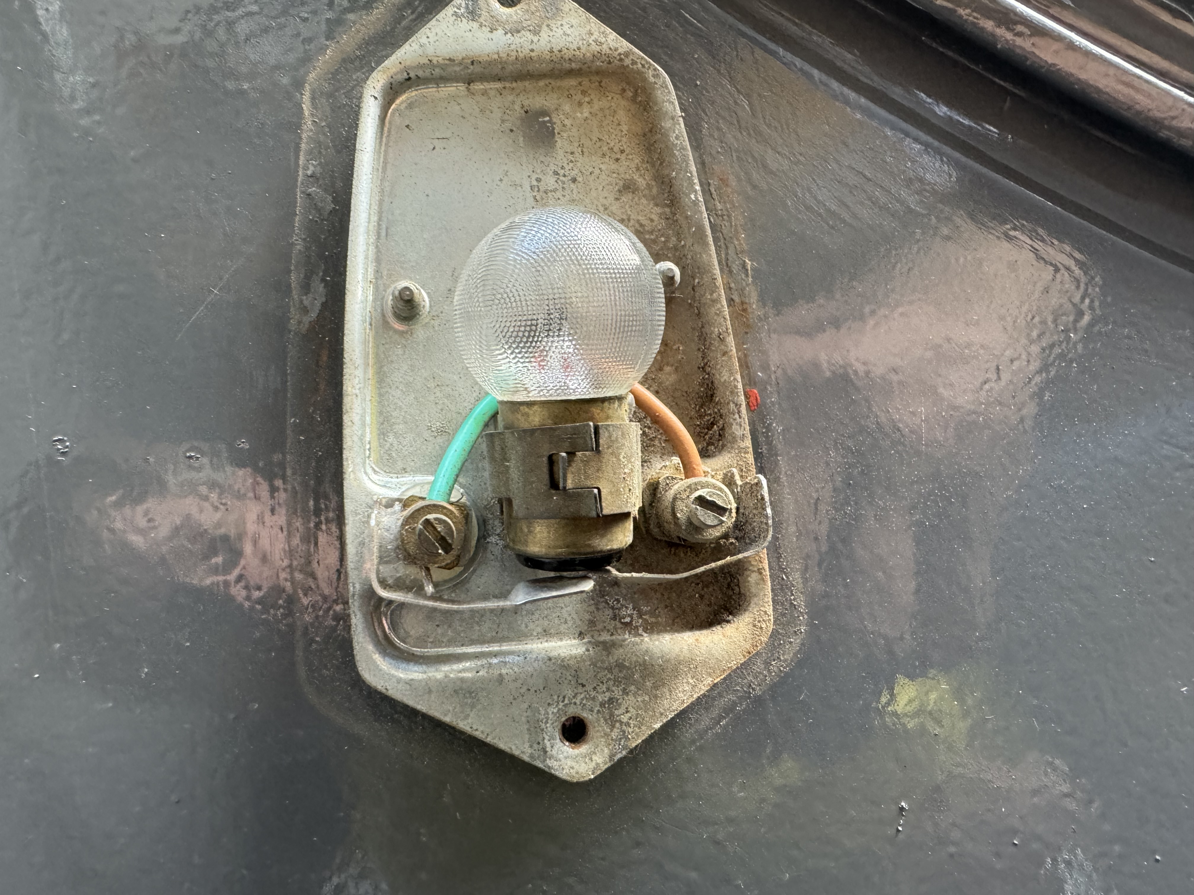

Hallo allemaal. De knipperlichten op mijn Eend hebben twee draden + een massa-aansluiting. Er zit ook een lampje in met twee ‘loden bolletjes’. Weet iemand waarom dit is? Het is aan AZU uit 1959. Bedankt alvast voor jullie reacties.

knipperlicht en parkeerlicht. Massa is het metaal van het huis.

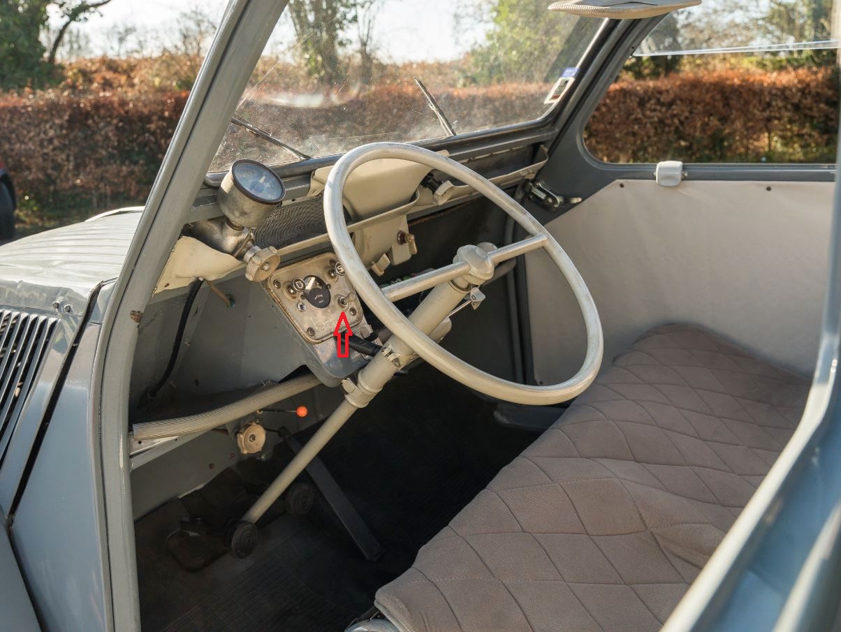

Deze kleine schakelaar dus, links onder het rode controlelampje: (in dit geval....1970......t.b.v. rood/wit Hella parkeerlichtje)

Klopt maar dit is een 1959er exemplaar. Zie foto.
