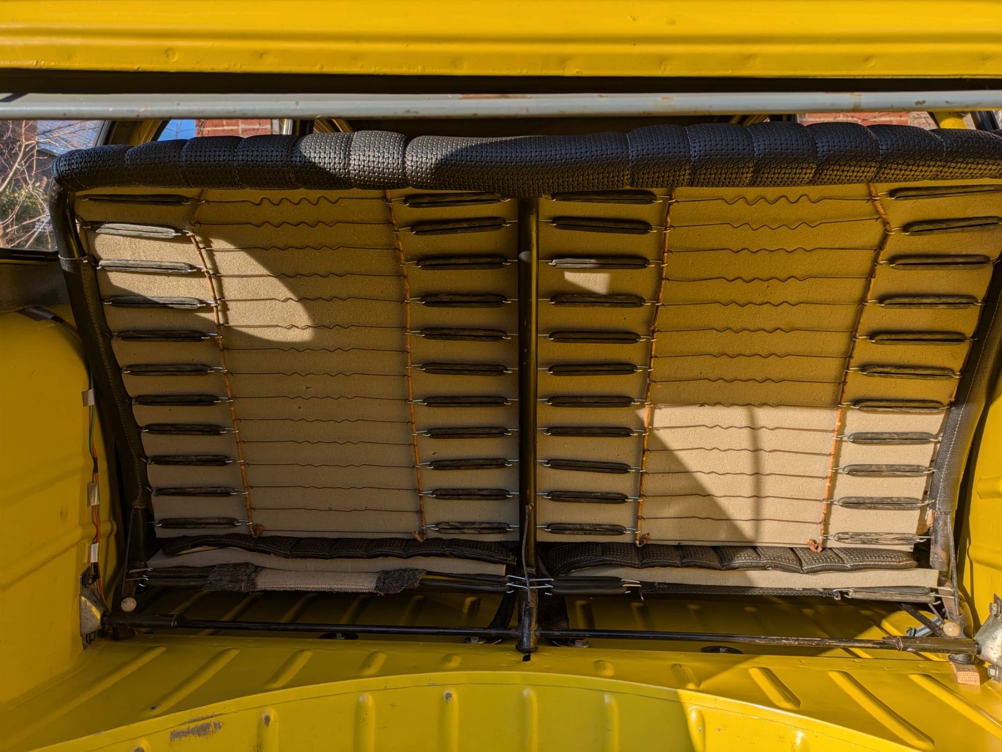

In Zutphen verkopen ze ze ook hoor, als "Ophangrubber stoelbekleding".
Voorheen in zakken van vijftig stuks, meen ik, maar nu per stuk, zag ik zojuist.
Als je toch bezig bent, dan zou ik er gelijk een schuimrubberen laag van zo'n twee cm tussen doen, dan zit het nòg lekkerder!
Als voorbeeld een foto van de achterbank:
