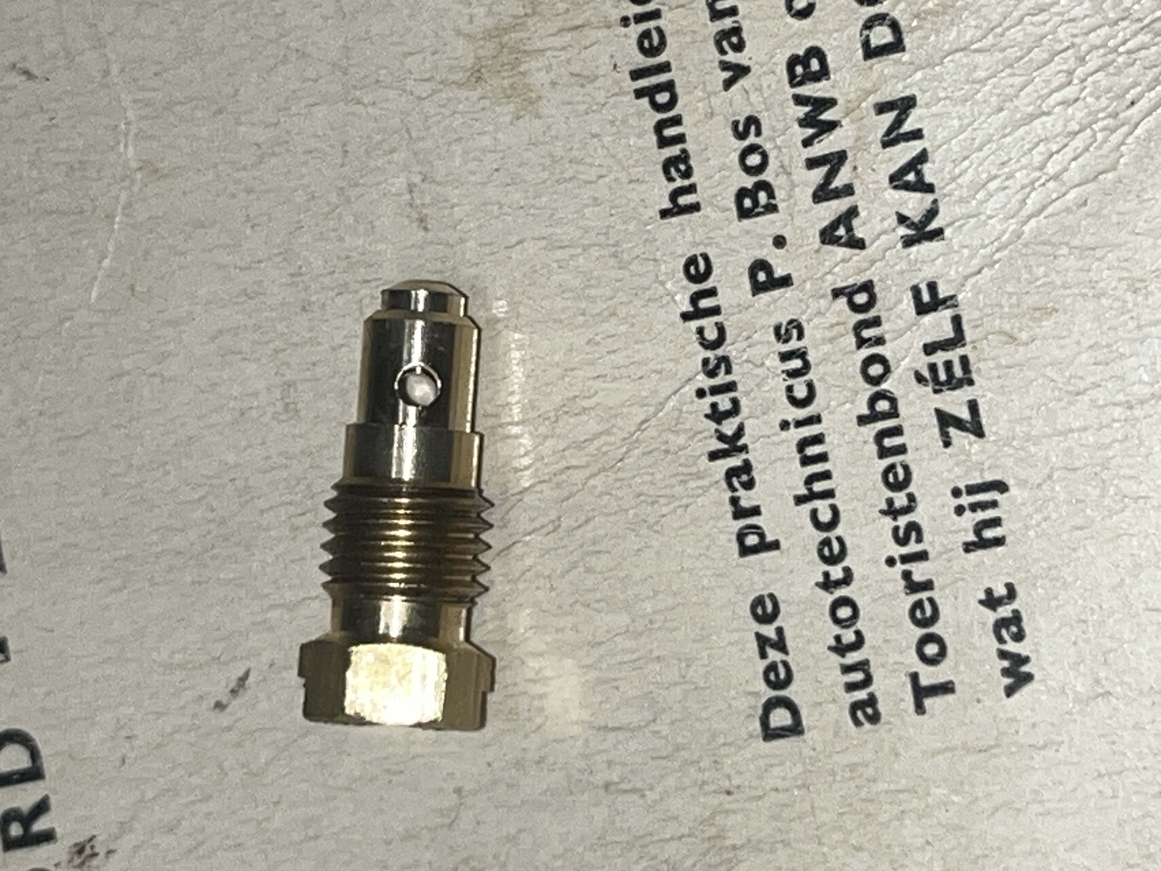

Ik ga nogmaals de stationairsproeier eruit halen. Ik zag een groot gat aan de zijkant wat helemaal schoon was, maar het gat eronder niet gekeken.

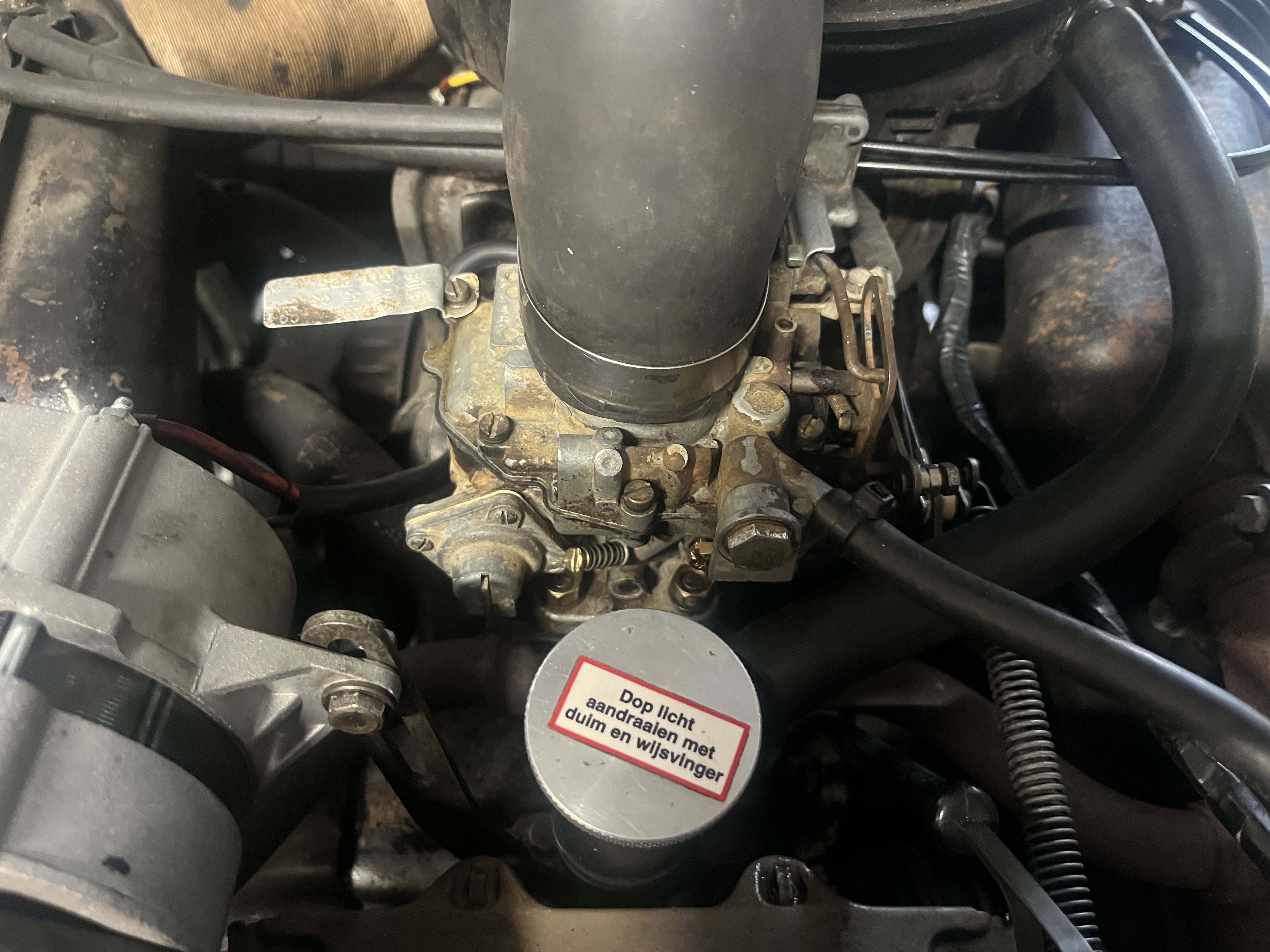

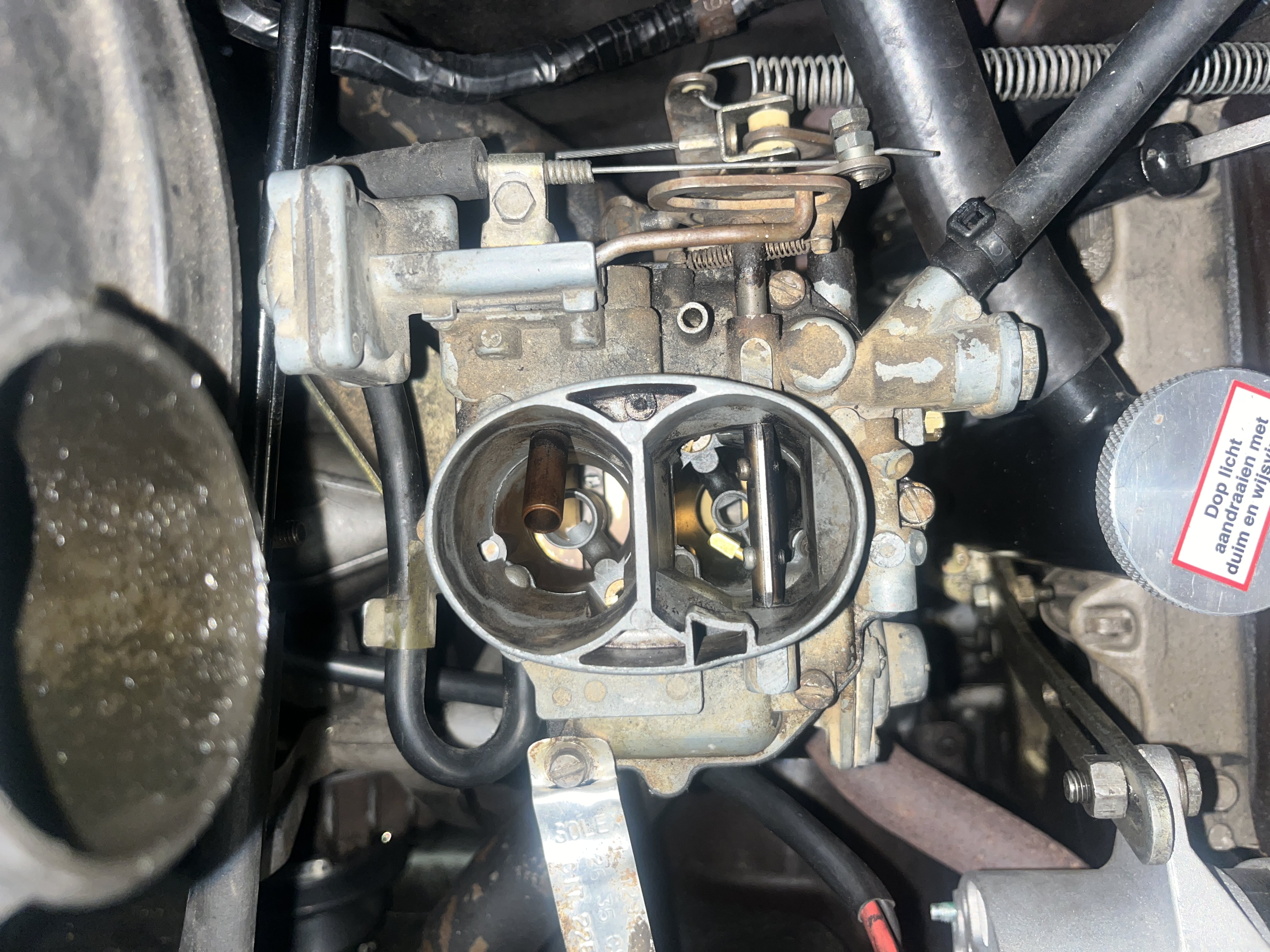

Ik haal de luchtfilter wel even van de carburateur en maak ik ook een foto van wat ik daar tref.

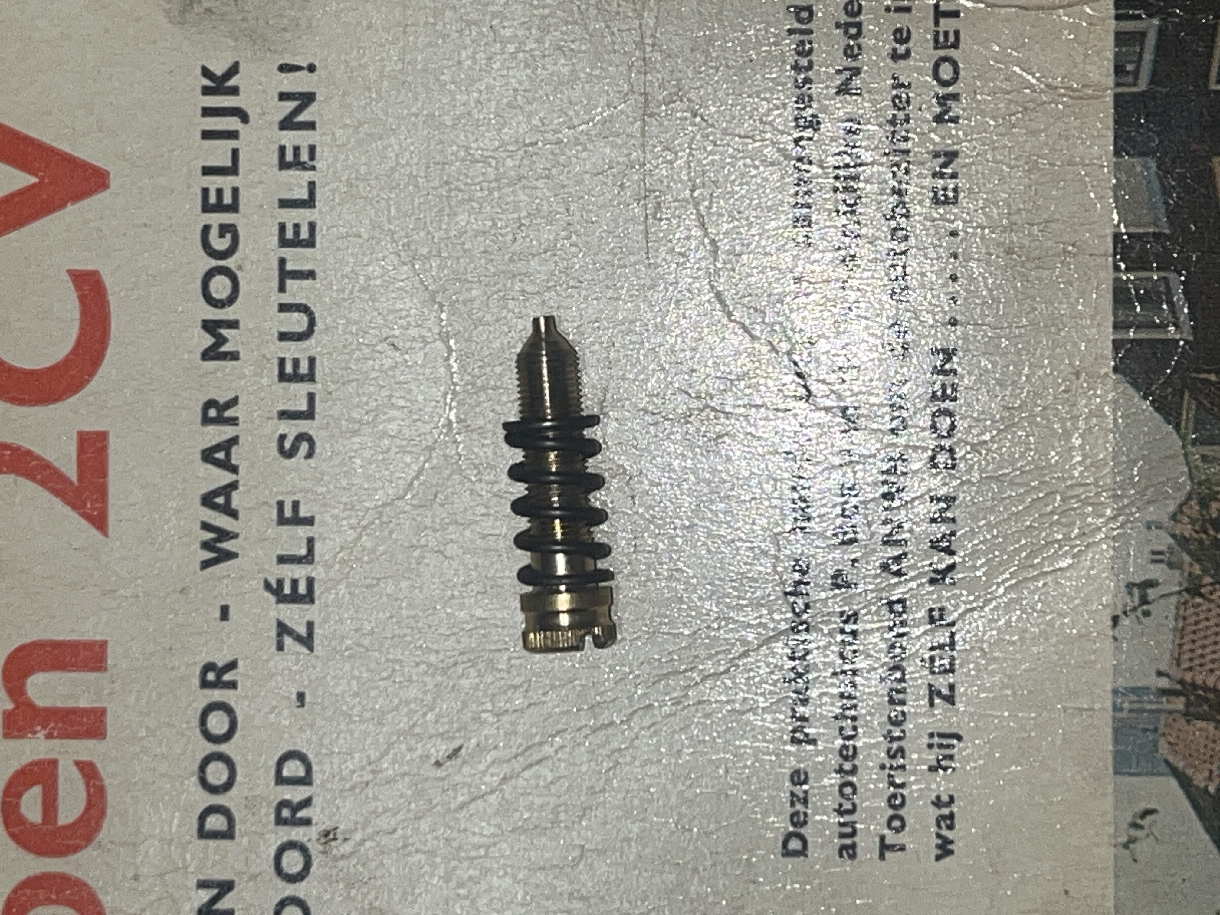

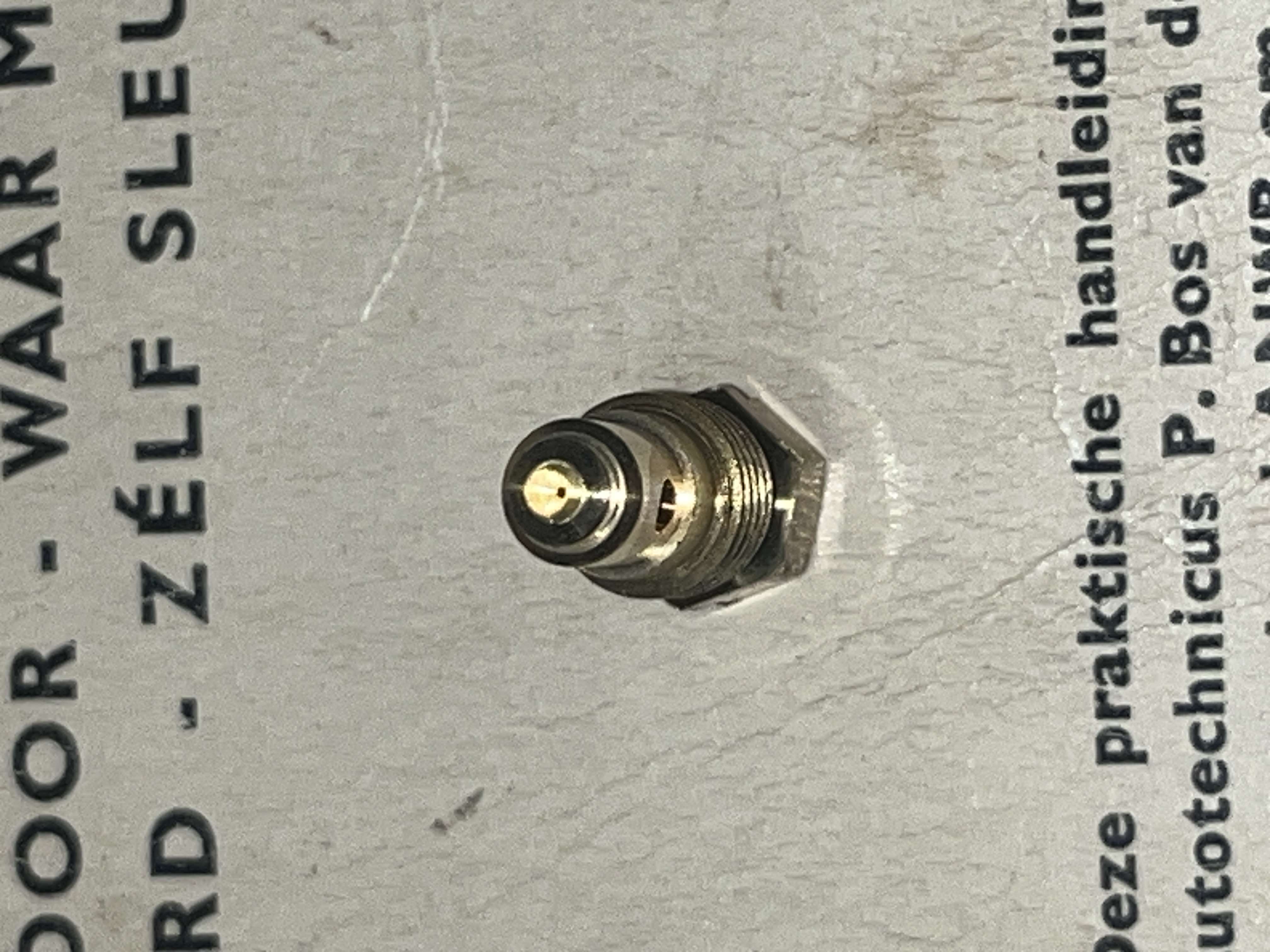

oh jemig het lijkt wel of die CO schroef is afgebroken?
De mijne is veel korter en het lijkt wel of ik dat gouden puntje erin zie zitten....
Zien jullie voor de rest nog iets bijzonders?
En wat als dat puntje erin zit? Kan dat er weer uit ook?

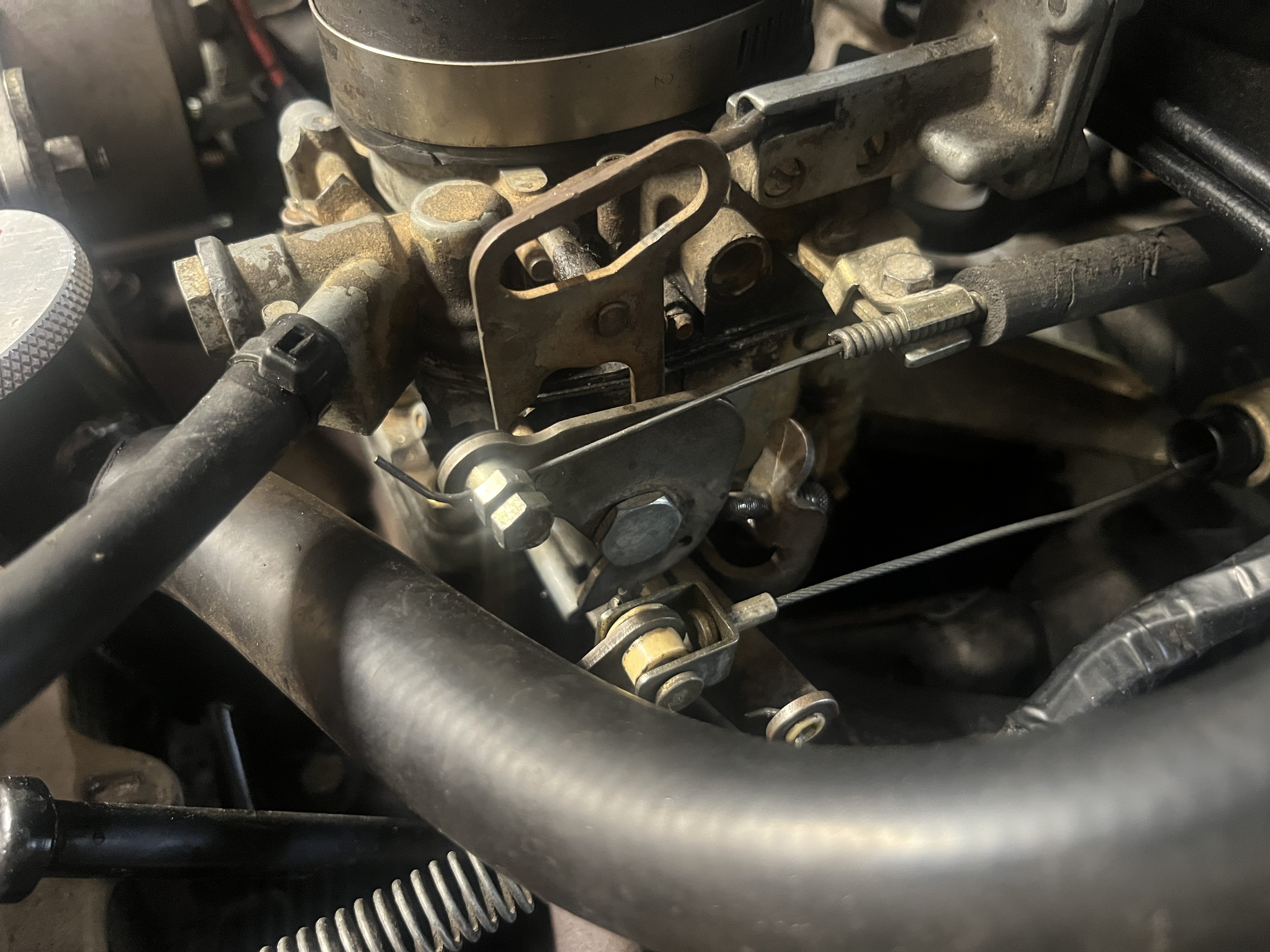

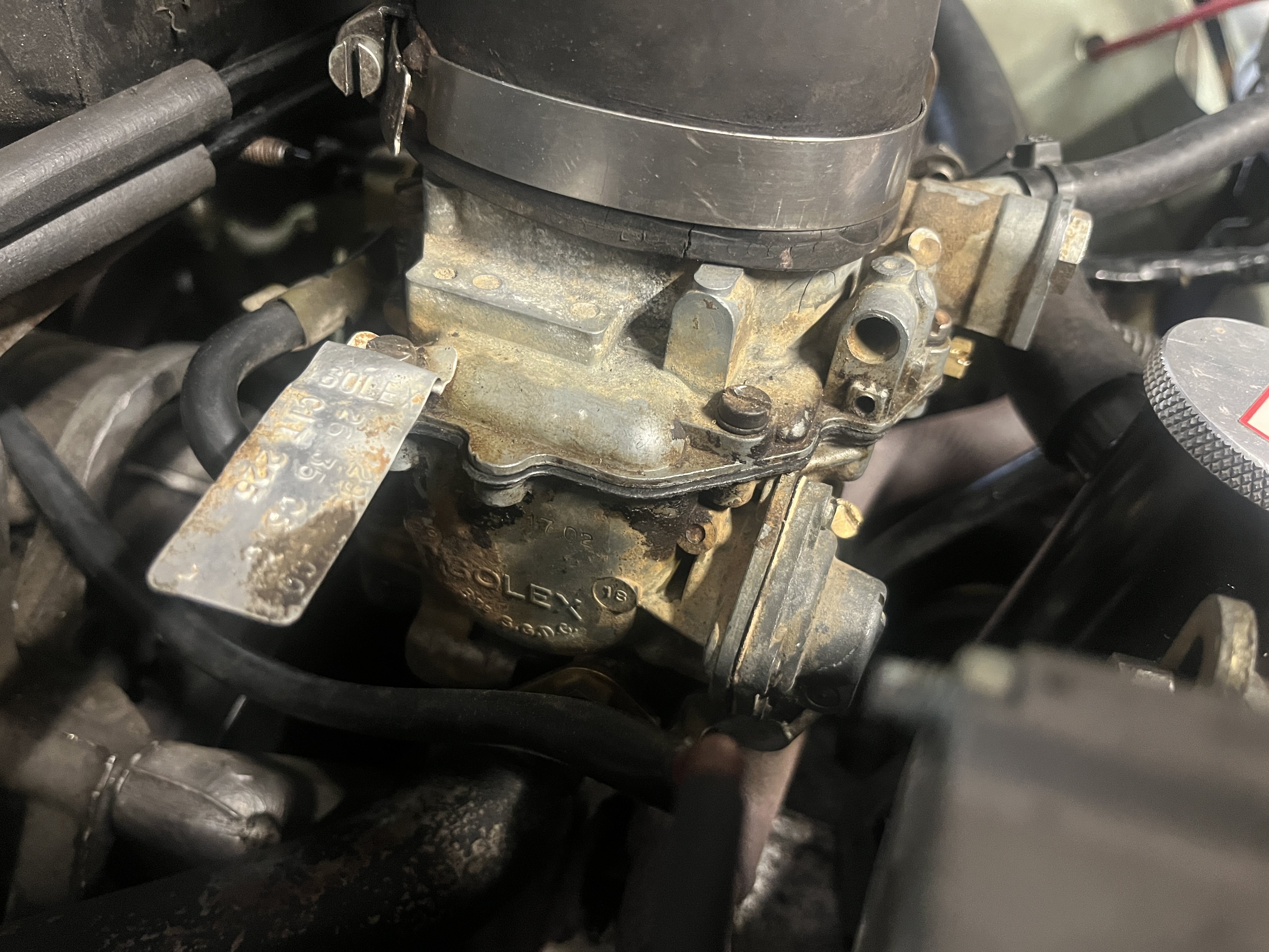

Hier de carburateur buitenkant

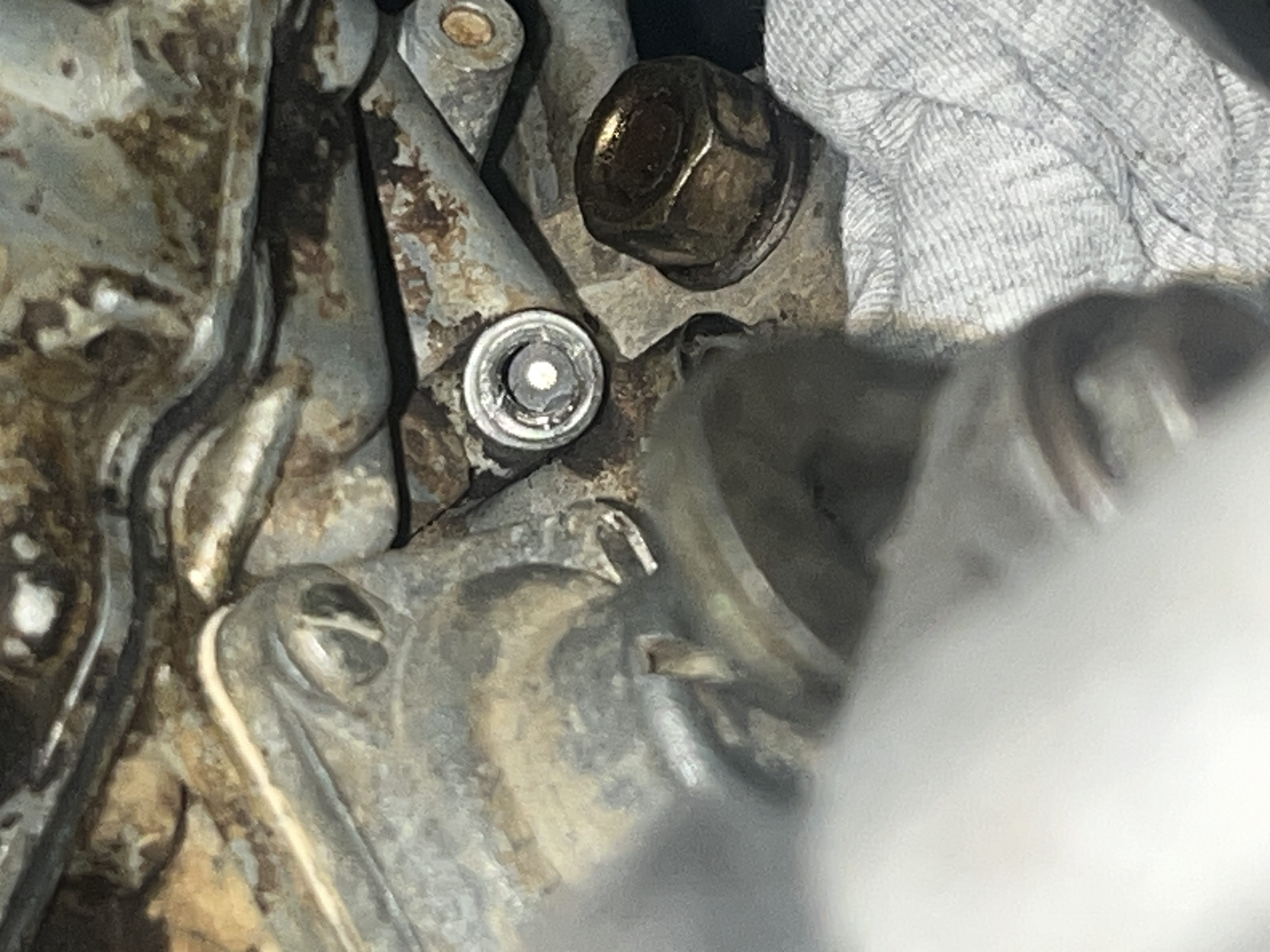

Bericht door Claudine » za 3 mei, 2025 14:46
En de binnenkant

Even nog jouw foto erbij gepakt maar ik heb dus geen 'tussenringetje" buiten de twee zwarte rubbers. Er zit bij mij dus echt alleen die schroef met veer in

ohja als laatste deze nog: helemaal schoon toch?

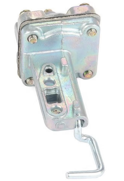

Dat zijn hier normaal toch 2 cv techniekers :mrgreen: . Die choke valve aqtuator zit aan de verkeerde kant.
Op de juiste kant gemonteerd en koudstart krijgt die normaal extra vacuum van de motor om de chokeklep te begrenzen en open te trekken, bij extra gasgeven.
Zuigt die nu geen valse lucht daar?-Je kan dan nog lang bricoleren.

Gewatte ik denk dat hij niet verkeerd zit maar dat het een bijzondere uitvoering is. Je ziet op de foto ook dat de gaatjes waar hij bij ons zit niet zijn doorgeboord i de deksel. Ook is het ijzeren haakje wat aan die choke bediening zit anders van vorm. Ik denk dat het zo hoord. Kwam ook nog een foto tegen op internet waar hij ook op deze manier zit

Ik denk dat die afgebroken CO schroef je probleem is.

Erikjan schreef: za 3 mei, 2025 15:22 Ik denk dat die afgebroken CO schroef je probleem is.

Ik kan even niet iets verzinnen de enig weg er uit is terug zo als hij er in is gegaan. Misschien met een pincet. Maar hij zal wel vrij vast zitten. De carburateur verder uitelkaar halen maakt het niet makkelijker.

Als je de carburateur eraf haalt kun misschien met een naald of een dun koperdraadje het kapotte stuk van de stelschroef terug duwen naar buiten. Voorzichtig de wanden van het stelschroef kanaaltje niet beschadigen. Ik poetste soms de punt van de stelschroef met koperpoets. Dat hielp ook in het stellen als je er wat zwarte aanslag op had.

Hallo, De carburateur die ik op foto zie hoort niet op een eend denk ik. er zit een vacuumslangetje aan en loopt naar de richting van de voetpakking. Is deze slangetje heel? geen valse lucht? De onderdelen kunnen dan net anders zijn dan van een eend carburateur.
