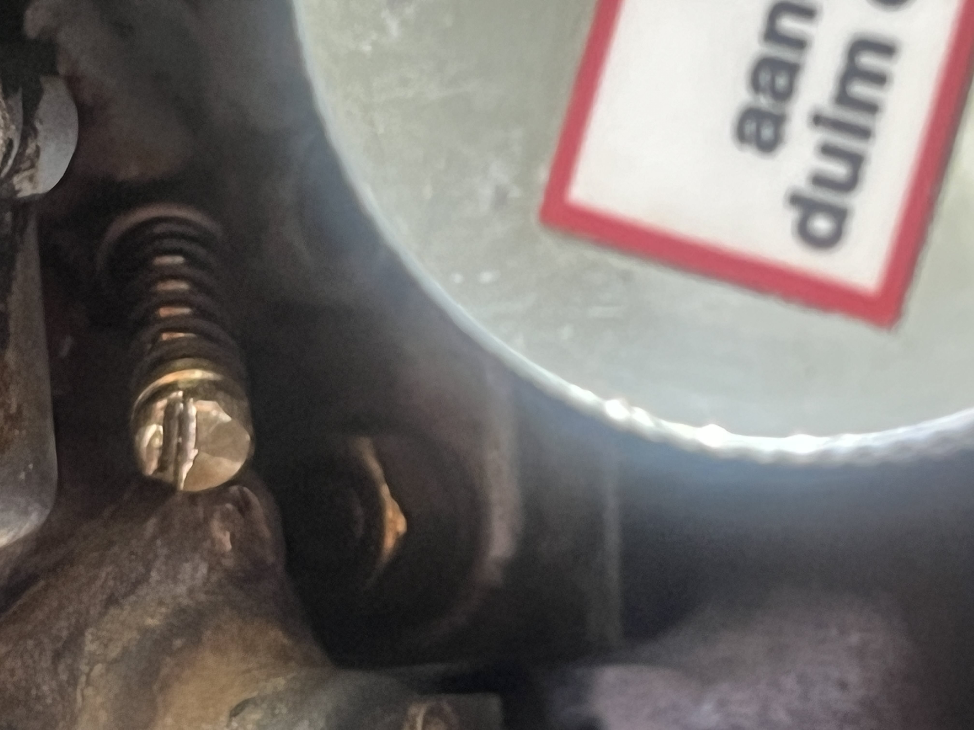

Eerste: deze mengselschroef is dus nu dicht. Kan niet verder. Klopt dat wel?

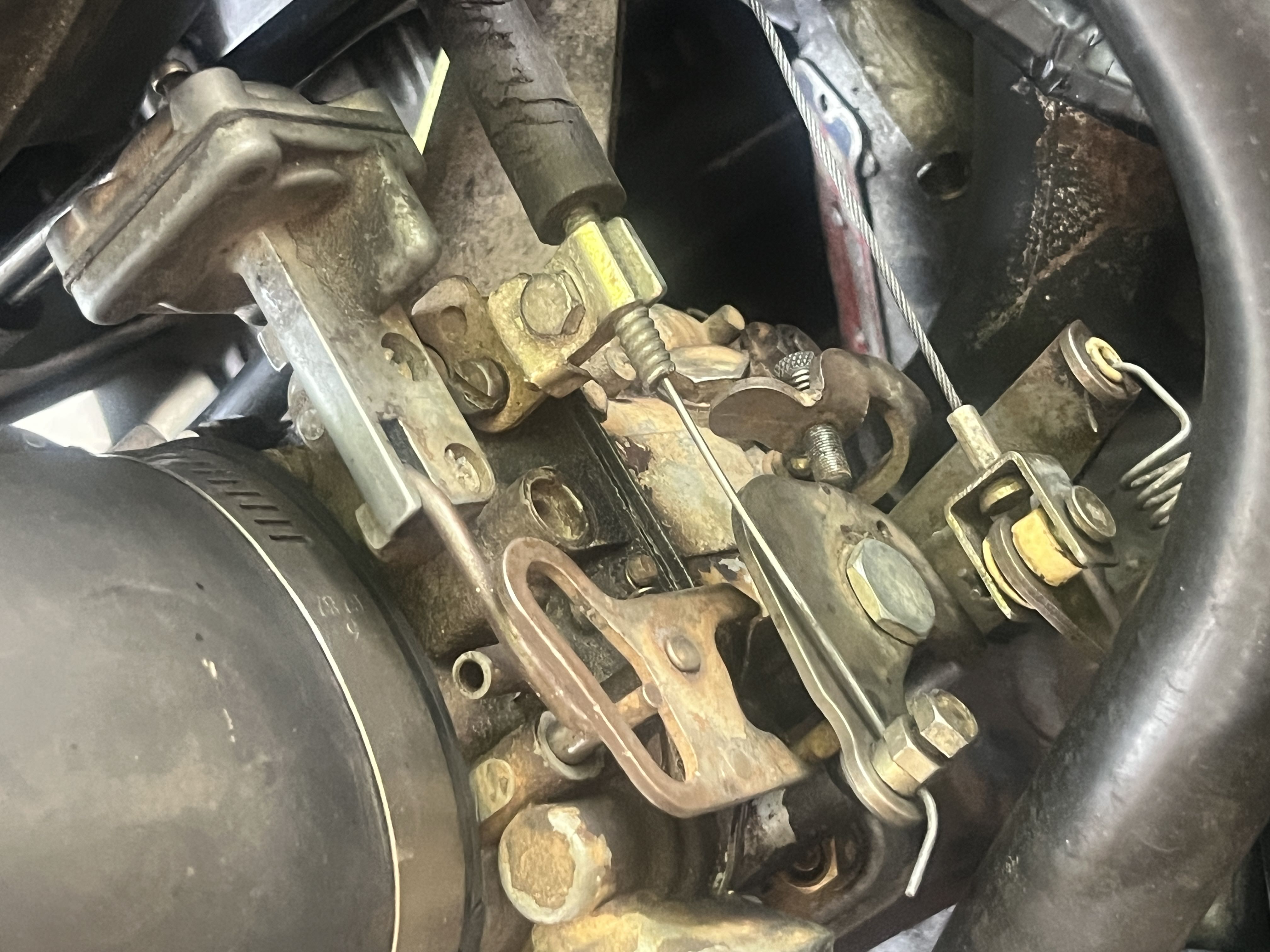

Kan je een foto van de complete carburateur sturen. Volgens mij zit de vacuüm sturing van da de chocke aan de verkeerde kant. Dan zit er aan de andere kant een gat waar hij valse lucht weg trekt.

Mijn fout bestaat schijnbaar wel nooit eerder gezien. Meestal zit dat ding aan de andere kant.Afbeelding

Erikjan schreef: vr 2 mei, 2025 21:12 Mijn fout bestaat schijnbaar wel nooit eerder gezien. Meestal zit dat ding aan de andere kant.Afbeelding
Noworries, ik ben al blij dat je meedenkt! Ik moet ook zeggen dat ik helemaal geen problemen had met mijn carburateur. Ik ging alleen naar de garage omdat ik de aankomende tijd veel ga rijden. Ik was heel druk en deze garage was me aanbevolen, maar het is er niet een waar ik weer heen zou gaan. Alleen wil ik wel dat ze dit probleem oplossen want de rekening was vrij gepeperd!

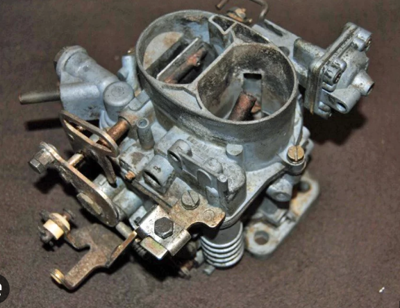

Volgens mij heeft iemand draad getapt en die choke-opener met membraam langs de verkeerde kant gezet. Op foto kun je zien dat dat gaat.

Met rood aangegeven is de stationair sproeier. Dat kleine gat in de punt zit soms verstopt. Met groen aangegeven is de COafregel schroef die kan bij mij 16 slagen maken van volledig dicht naar er helemaal uit. Hiermee stel je dus niet stationair toerental af. Al veranderd dit wel als je er aan draaid. Zelf heb ik een co meter en stel en af op 3% dan zie je in de deksel nog 3 gaten waar bij mij die chocke klep bediening op zit. Ik ben wel benieuwd of die er bij jou ook zitten. De middelste moet ieg dicht zijn daar trekt hij anders valse lucht. Daar zijn afdek plaatjes voor te koop. Die chocke klep bediening kan je wel missen. AfbeeldingAfbeeldingAfbeeldingAfbeeldingAfbeeldingAfbeelding
