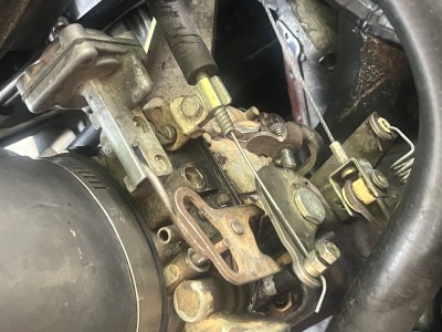

Het probleem: De stelschroef is enorm ver ingedraaid om hem draaiende te houden. Als ik hem ook maar iets terugschroef valt hij gelijk weer uit.
Gaskabel is goed, niet te strak, niet te los (denk ik)
De mengselschroef heeft hij nu iets van weggehaald maar hij hing na de garage weer zo los dat ik bang was hem te verliezen.

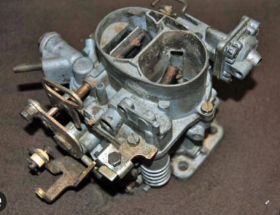

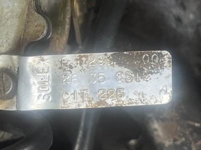

Maar even wat foto's ter illustratie.
