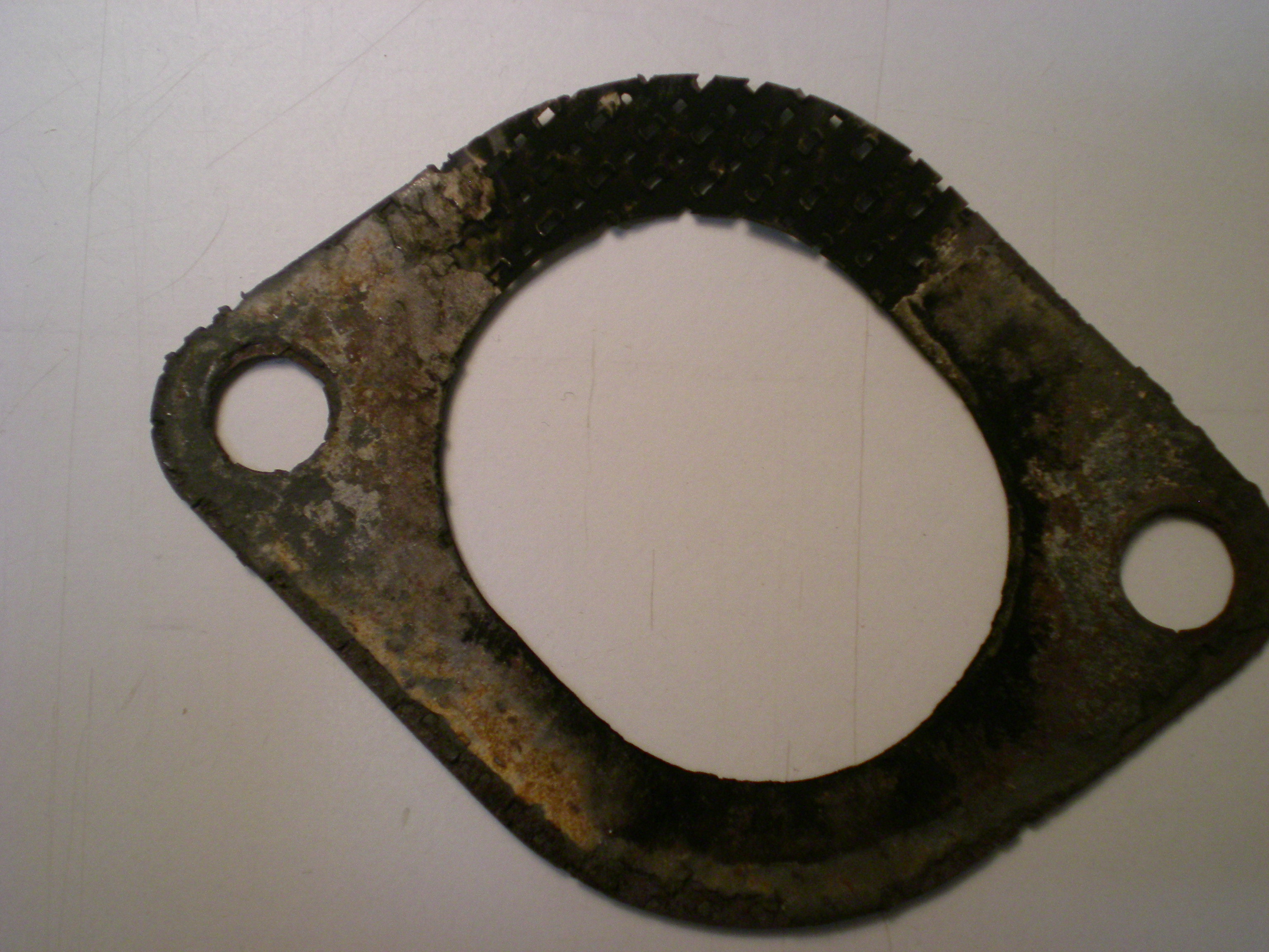

Het bleek dat er een stukje van de pakking van het uitlaatspruitstuk weggeblazen was:
Maar goed, gelukkig had ik nog een setje liggen.
De overige uitlaatkoppelingen schoongemaakt en weer vastgezet, met gebruikmaking van een beetje pasta.
Testrit: geen uitlaatgas meer in het interieur!
De pakking zat er nog maar een jaar in.Maar goed, gelukkig had ik nog een setje liggen.
