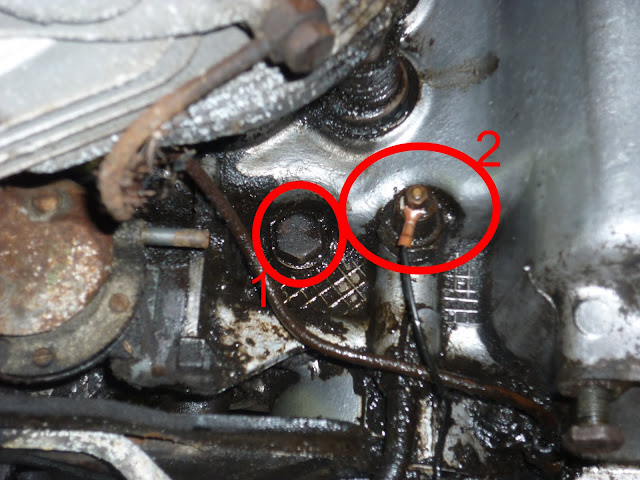

Wat is de functie van bout nr 1, 2 en 3 op onderstaande foto
En op volgende foto van nr1 en 2

foto #1 bout no.1 en no.2 houden de carterhelften bij elkaar. Bout no.3 is voor bevestiging koelbeplating.
foto #2 bout no.2 is de oliedruksensor, en bout no.1 .... ?
Deze heb ik toch niet moeten lossen om koelbeplating te verwijderen?

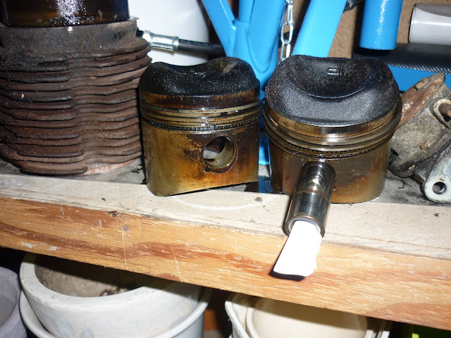

Vandaag nog een beetje verder gedaan, ideaal zo'n motor om je bezig te houden met dit regenweer
Vandaag de cilinderkoppen en cilinders verwijderd.
tevens ook de oliekoeler verwijderd.
op de cilinder staat het volgende geschreven:
AV D
85
Kan ik er dan vanuit gaan dat het een motor is van het jaar 85? of wil dit iets anders zeggen?

av betekent, avant ( voor) de richting waarin je de zuiger moet monteren. 85 betekent de compressie verhouding, namelijk 8,5 : 1. Je kan eventueel de zuigerveren vervangen, en de keringen en natuurlijk de pakkingen. Hou je wel de zuigers er de cilinders bij elkaar?
Ja ik hou alles bij elkaar, de cilinderkop, cilinderbus en zuiger zelf van de zelfde kant mooi bij elkaar.
Zelf had ik gedacht van het volgende zeker al te vervangen:
- Alle pakkingen en keeringen (zitten alle keeringen ook in een completen pakkingsset die je kan kopen?)
- Benzinepomp, deze zal na 15jaar stilstand ook zijn best tijd gehad hebben.
- Carburateur revisie setje kopen, deze is ook toe aan revisie. Zit vol vuil en pakkingen zullen wel uitgedroogd zijn.
- nieuwe olieleiding die de cilinderkoppen smeren
Als ik kijk op de site van jeroen cats en wat tweeceevee me wist te vertellen. Denk ik dat met een compressie van 8.5:1 hoogstwaarschijnlijk een A06/635 te pakken heb.
Indien ik nu de compressie wil verlagen naar 7.9:1 zoals de A06/ 642, 644 of 664 die op ron95 kunnen rijden. Moet ik dus een nieuw setje
zuigermet cilinderbus op de kop weten te tikken. Indien ik daarvan een nieuw setje monteer passen de huidige cilinderkoppen daar dan nog op?
Of moet ik daar ook iets aan veranderen?

je kan met 8,5 zuigers gewoon op ron 95 rijden, als hij toch gaat pingelen zet je de ontsteking gewoon iets vroeger.
Zuigers en cilinders 7,9 kunnen eventueel gewoon onder je huidige koppen.

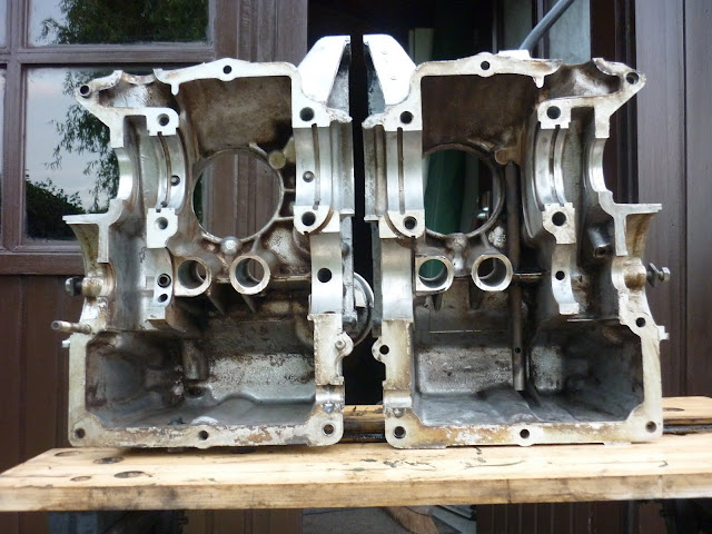

Carter is gesplitst :)
Nu de boel een beetje opfrissen binnenin, een hoop aangekoekt vuil in het carter door het lange stilstaan.
Nokkenas en krukas zien er nog goed uit volgens mij, neem ze toch maar mee naar Salbris om ze aan een meer deskundig oog te kunnen tonen.

Indien je de compressie wilt verlagen kun je pakkingen onder de cilindervoet maken. Ik meen dat op de site van Jeroen Cats wel de dikte hiervan is te vinden.
Verder, bij pingelen zou je de ontsteking later kunnen zetten. Niet vroeger!
Indien je zuigers, cilinders en zuigerveren niet beschadigt zijn zou ik het als geheel weer terugbouwen.
Over de kruk- en nokkenas zou ik me ook niet te druk maken. Olieleiding heeft vaak een roestige buitenzijde, als er geen knikken en verstopping inzit, best toch.
Let op bij de motorpakkingsetjes, in de goedkopere ontbreken de voorste- en achterste krukaskeerringen.
Veel plezier met sleutelen!

Vandaag de carterhelften onder handen genomen. Alles ziet er nu terug redelijk proper uit.
