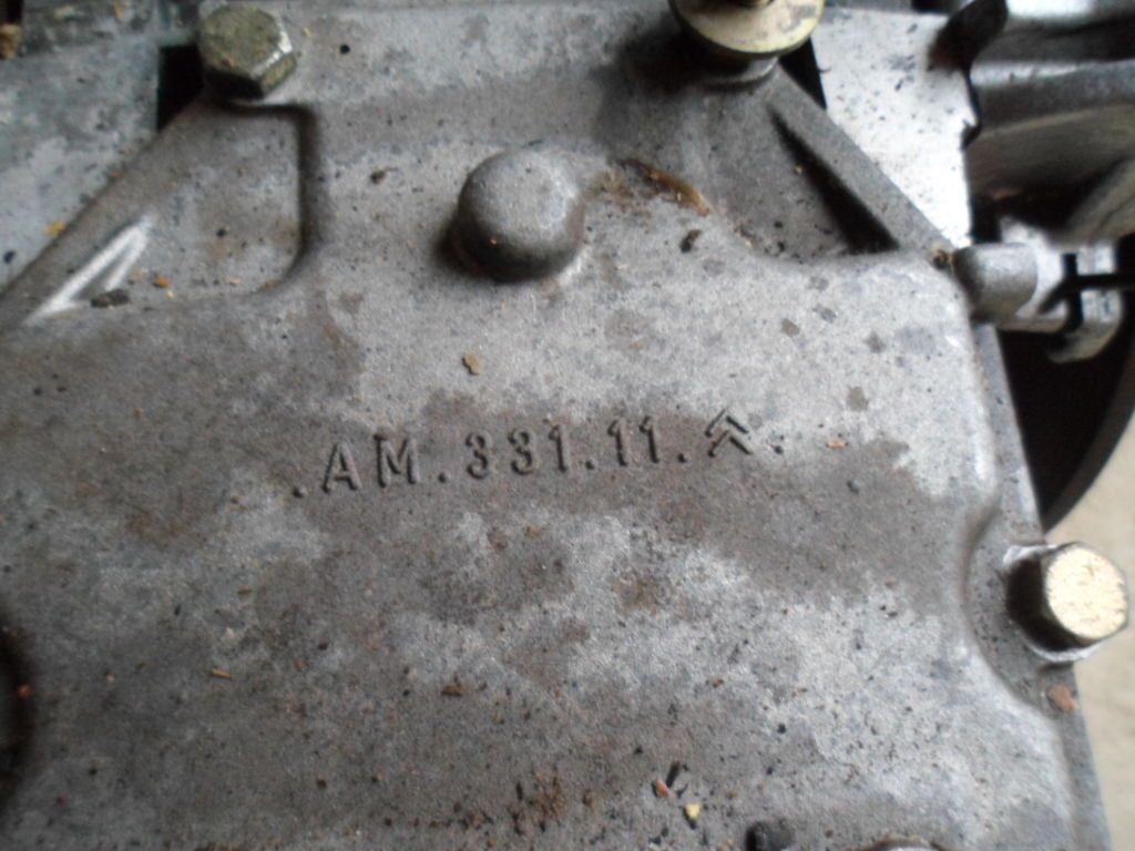

Even over de versnellingsbak
Op dit moment zit er eentje in met trommelremmen, dus een oudje. Nog geen foto's van kunnen maken.
Martien gebeld en die zei dat het inderdaad uitmaakte welke bak je hebt.
Zo door de telefoon kon ik niet duidelijk maken of de andere die ik heb wel goed was, wat denken jullie? (mocht ik het acadyane blokje erin zetten?)
Ik weet namelijk niet zo goed waar ik naar moet kijken om te zien of deze past.

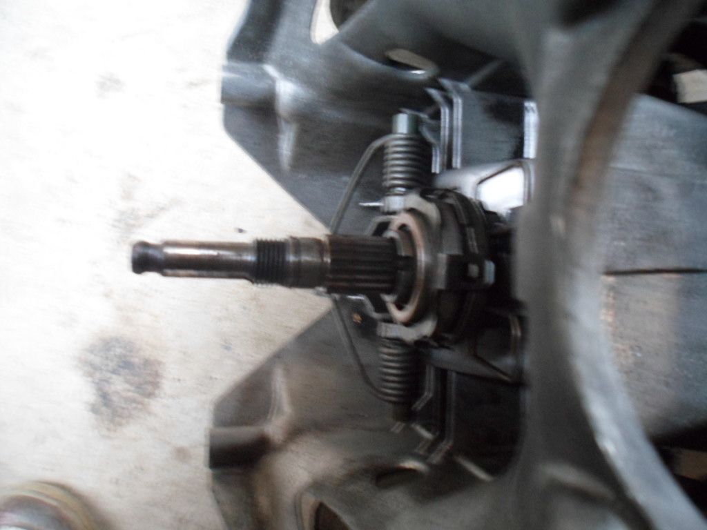

dit is een korte (vertanding op de) prise as. je moet een motor blok hebben met dik vliegwiel en 3vinger koppeling. je kan evt het vliegwiel ed over zetten.
wbt het type versnellingsbak qua verhoudingen: een acadiane bak heeft idd een iets andere verhouding, maar daar ga je in de praktijk niet heel veel van merken. een fractie lagere theoretische topsnelheid, maar door de iets lagere gearing zal ie die top weer makkelijker weten te bereiken
een acadyane lokje zal met deze bak idd een iets lagere topsnelheid hebben maarja waar heb je et over het scheelt een km of 5.
met deze bak moet je idd een dik vliegwiel met 3 vingerkoppeling hebben, kun je natuurlijk gewoon vragen aan de verkoper. Een ander vliegwiel is evt ook best te regelen. Staatvolgens mij ook een op mp en anders zet je het vliegwiel van je oude blokje erop, past altijd. In principe kan alles op elkaar passen anders zou ook een visablok nooit kunnen.
Het gaat hierbij om de veranding op de prise as, dat is de as die uit je bak steekt en je motor in gaat. Er is een korte vertanding van 20 mm en daar hoort een dik vliegwiel bij met 3 vinger koppeling (oud). Er zijn ook bakken waarbij de tanden 40 mm lang(breed) zijn daar kunnen geloof ik beide soorten vliegwiel op die met moderne diafragma koppeling en de 3 vinger koppeling.
