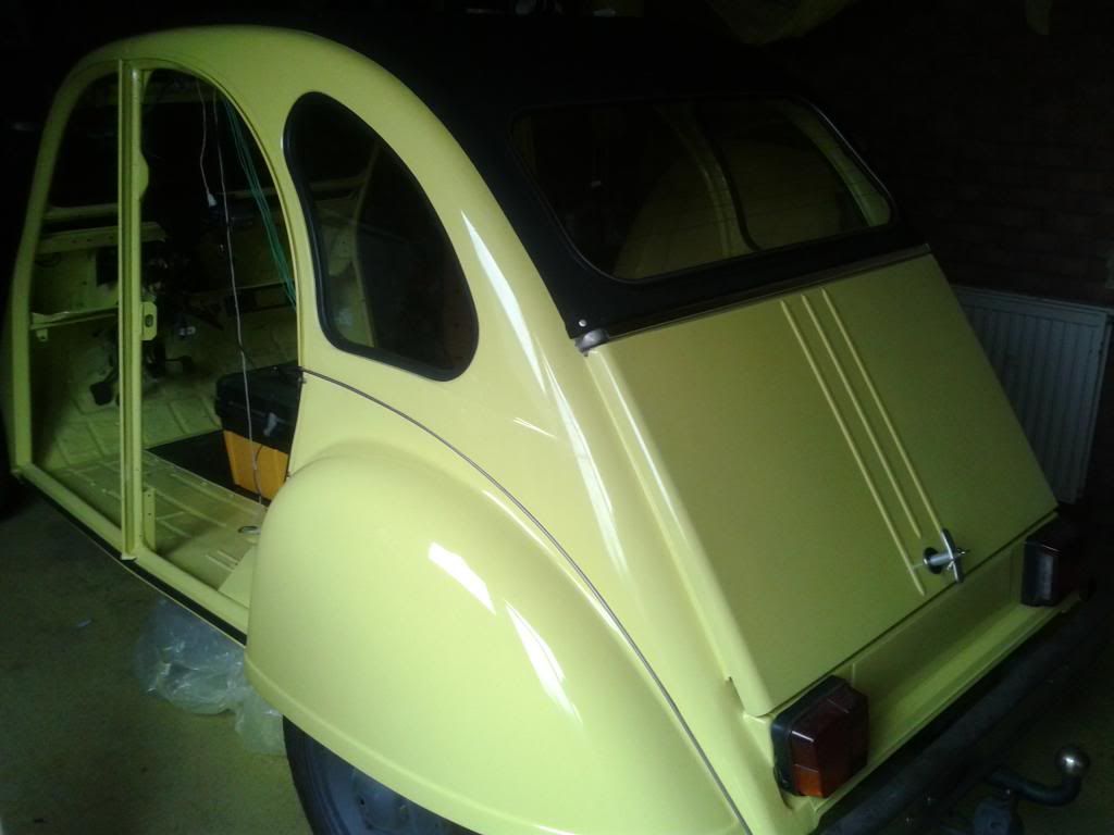

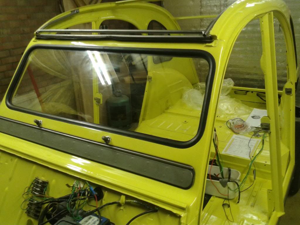

Zo eindelijk kunnen we weer eens wat vorderingen melden. Tja druk druk druk, dus niet veel tijd voor de eend. het huis schilderen, druk werk, kinderkamer timmeren, voor de tweede keer vader worden, het helpt allemaal niet mee. Maar zo af en toe is er wel wat gedaan. de kabelboom is uitgezocht, alle knoppen en lampjes kunnen in het dashboard worden gezet, wat klein spul gemonteerd. Ventilatieklep (ik heb gelukkig dunne vingers) en voorruit erin gezet (best een gedoe in je eentje).
En deze week met een vriend wat aan het klussen geweest. Nieuwe remblokken, die waren baggervet na een olielekje en de remmen ontlucht en verse LHM erin. en omdat ik het leuk vond de achterspatborden gemonteerd, word het toch wat meer een eend. bij het monteren van het dak en kofferklep kwam ik erachter dat de koets toch een paar mm breder is geworden toen de nieuwe achterlichtbalk erin is gelast. dus maar wat frans plaatwerken op de kofferklep. Even met de hand wat verbogen en nu past hij prima.

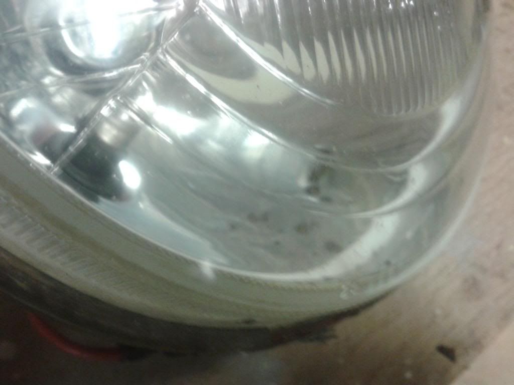

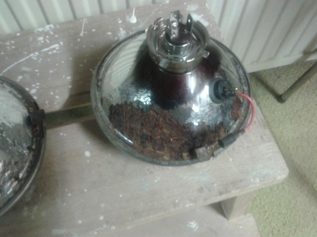

Het is al vaker gezegd, maar dit vind ik dus echt bagger. Dure "valeo"reflectoren zijn gewoon compleet verrot na 10 jaar, er zitten echt gaatjes in. De reflector die ik nog had van een 35 jaar oude koplamp is nog prima, alleen een beetje van het chroom rond het stadslichtje is weg.
Het is op de foto niet super duidelijk, maar het is dus gewoon door en door verrot. Valeo is niet meer wat het geweest is, dan doe ik er wel een paar immitatie in van een goedkoop merk, als dit toch zo weer verroest is mij dat het geld niet waard.
