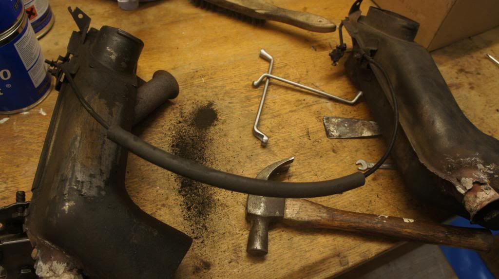

Zoals jullie waarschijnlijk wel hebben gezien heb ik het spruitstuk in de (normale) zilvergrijze hammerite gespoten. Na wat verder te hebben gespeurd op het internet en dit forum kwam ik erachter dat dat niet lang zal houden. Ik zal morgen direct ook even zilvergrijze en zwarte hittebestendige hammerite meenemen.
Hieronder een paar foto's van de kachelpotten. Zo op het oog lijken ze best in orde, maar de uitlaat(buis) zit los in de pot. Is het mogelijk dat nog een beetje te repareren? Nieuwe zijn zo duur namelijk.

Bericht door Thijs » vr 3 jan, 2014 22:36
Dit is prima te repareren maar moet wel gelast worden.
Dat schoonmaken gaat het best met een roterende staalborstel op een haakse slijper (flex, slijptol).

Bericht door maartenmaris12 » za 4 jan, 2014 22:33
Schoonmaken van de kachelpotten gaat prima. Nog de laatste hoekjes en gaatje doen, daarna klein beetje lassen en in de hittebestendige lak zetten.

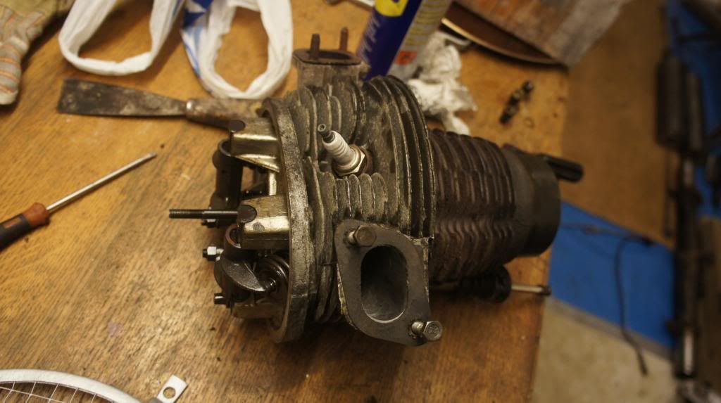

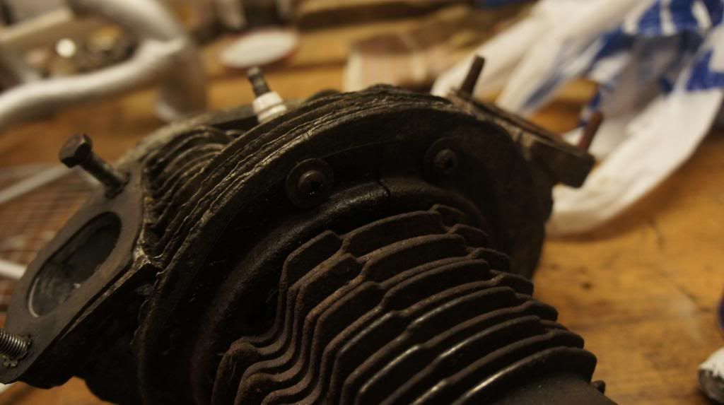

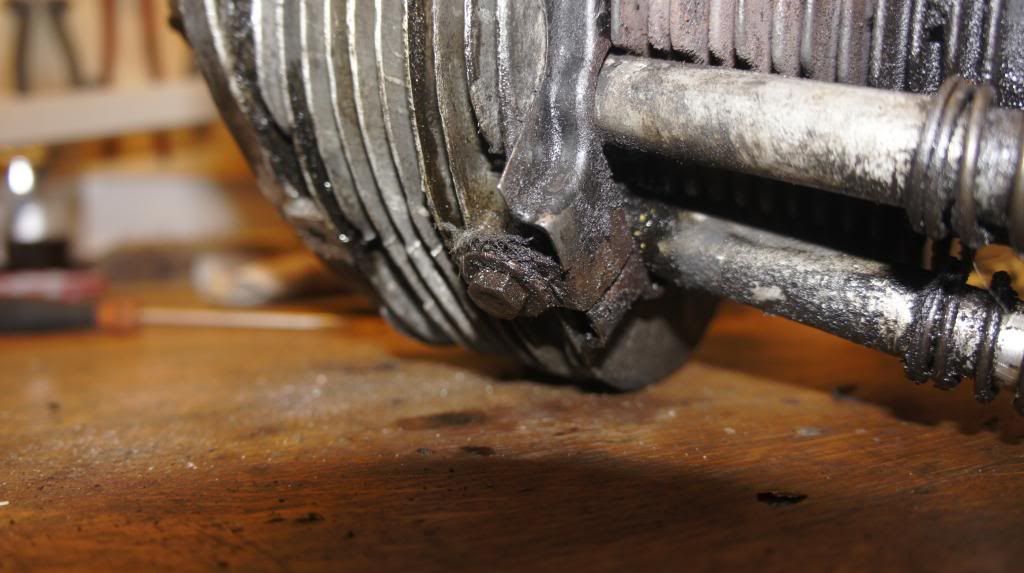

Bericht door maartenmaris12 » zo 19 jan, 2014 20:44

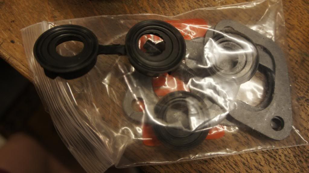

Het heeft iets langer geduurd dan gedacht, maar inmiddels heb ik één cilinderkop met cilinder van het de motor afgehaald. De nieuwe brilrubbers zijn ook binnen.
Op de foto's is te zien dat de cilinder nog op drie plekken aan de cilinderkop vastzit, ik krijg met name die schroefjes met geen mogelijkheid los. Gewoon maar lekker laten zitten zo en de boel schoonmaken om het geheel vervolgens weer terug te plaatsen? Moet ik bij het terugplaatsen ook rekening houden met het moment waarop ik de bouten weer vast moet draaien? Ik kan me voorstellen dat dit geen natte vingerwerk is zoals het bij de cilinderdeksels wel is.

Berichten: 5279
Bericht door AZL57 » zo 19 jan, 2014 21:05
die schroejes zaten alleen op de laatste types kunnen zonder probleem los en behoeven geen speciale vastzetting. Misschien kunnen ze zelfs wel weg blijven.
engbokho
Berichten: 808
Bericht door engbokho » zo 19 jan, 2014 22:25
Die platen zitten er om de compressie te verlagen...

TB
Berichten: 3478
Locatie: Zuid Holland
Bericht door TB » zo 19 jan, 2014 23:24
Zo te zien gaat het om een s6 blokje. Daar zitten die plaatjes op. Dan is de compressieverhouding 1:7,9 dacht ik ipv 1:8,5.
Maar daar hebben die plaatjes toch geen invloed op. Zijn die dingen niet voor extra koeling op een bepaalde plaats?
Willem2
Berichten: 1245
Locatie: Zwijndrecht
Bericht door Willem2 » ma 20 jan, 2014 06:10
Ik heb ook geen idee waarom die plaatjes er zitten. Ik heb de schroefjes doorgeslepen, dan kun je de kop van de cilinder afhalen.
Ik heb de plaatjes ook niet meer teruggzet.
