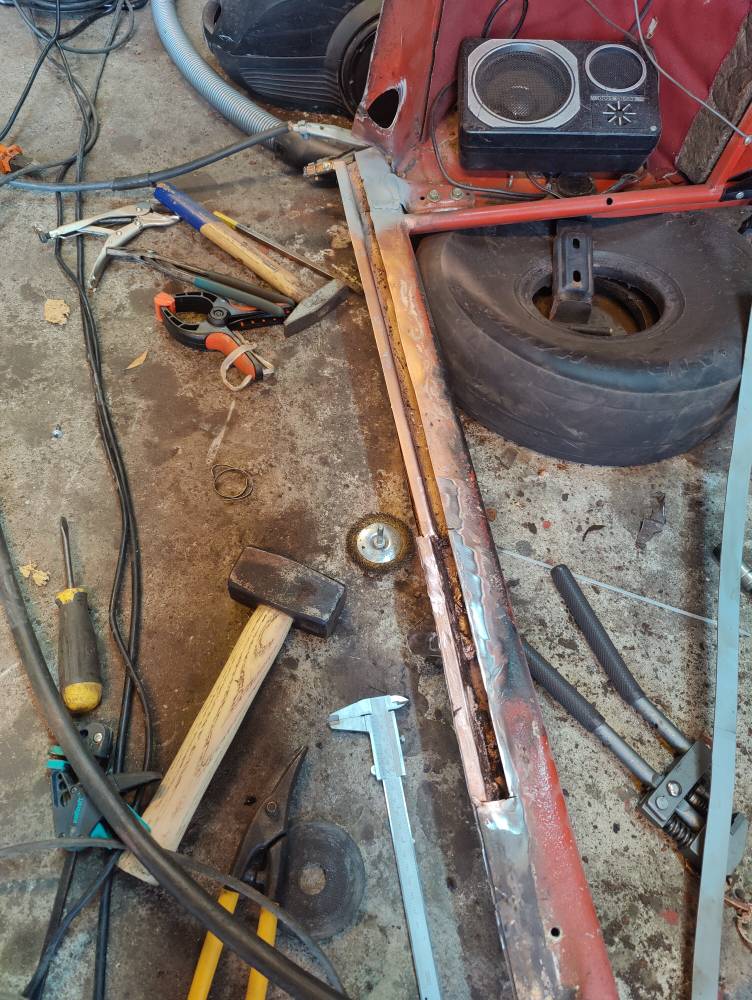

Ik heb één keer een deel van de dorpel vervangen. Dat was veel werk met uitlijnen en dan nog problemen omdat de nieuwe dorpel toch net iets anders van vorm was dan de bestaande. Daarna heb ik alleen nog maar complete dorpels vervangen dat werkt veel makkelijker.

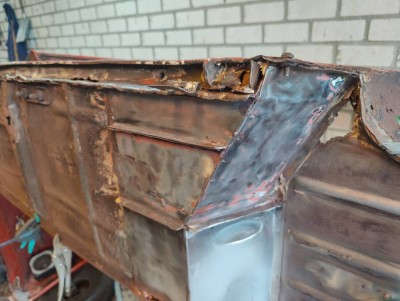

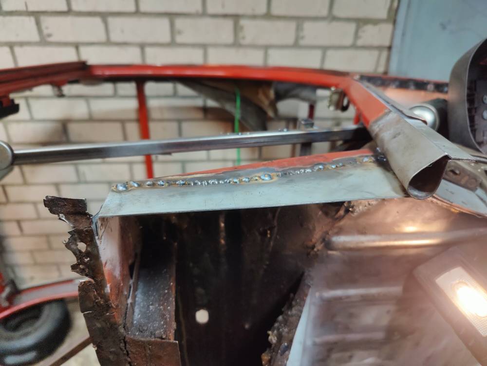

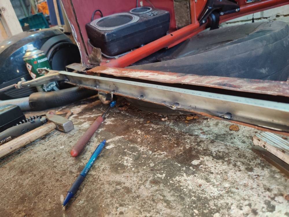

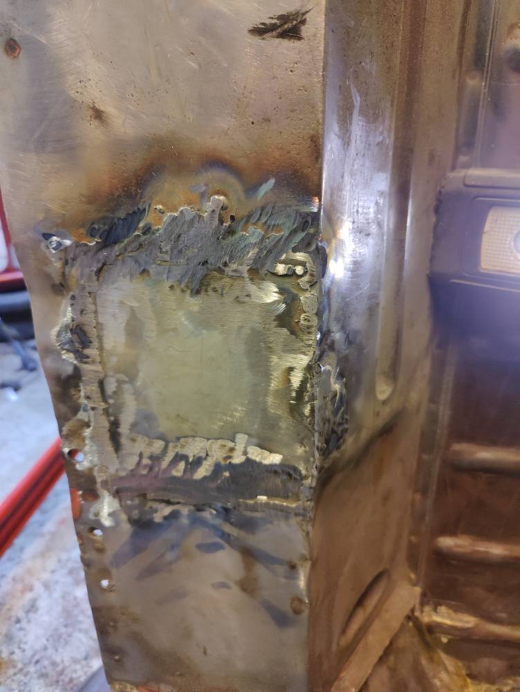

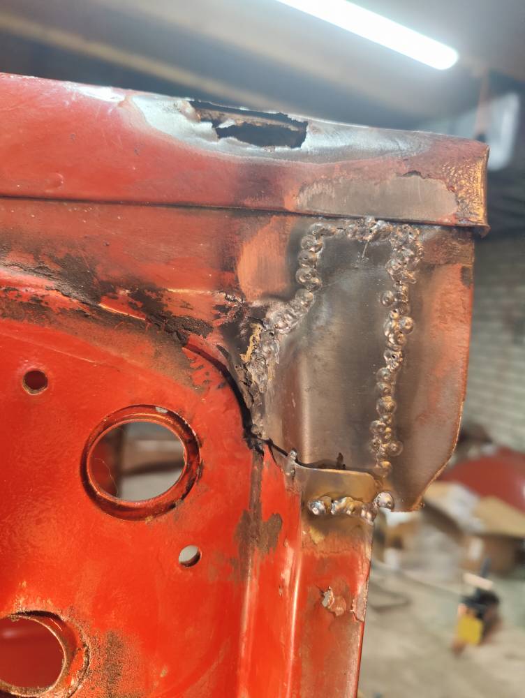

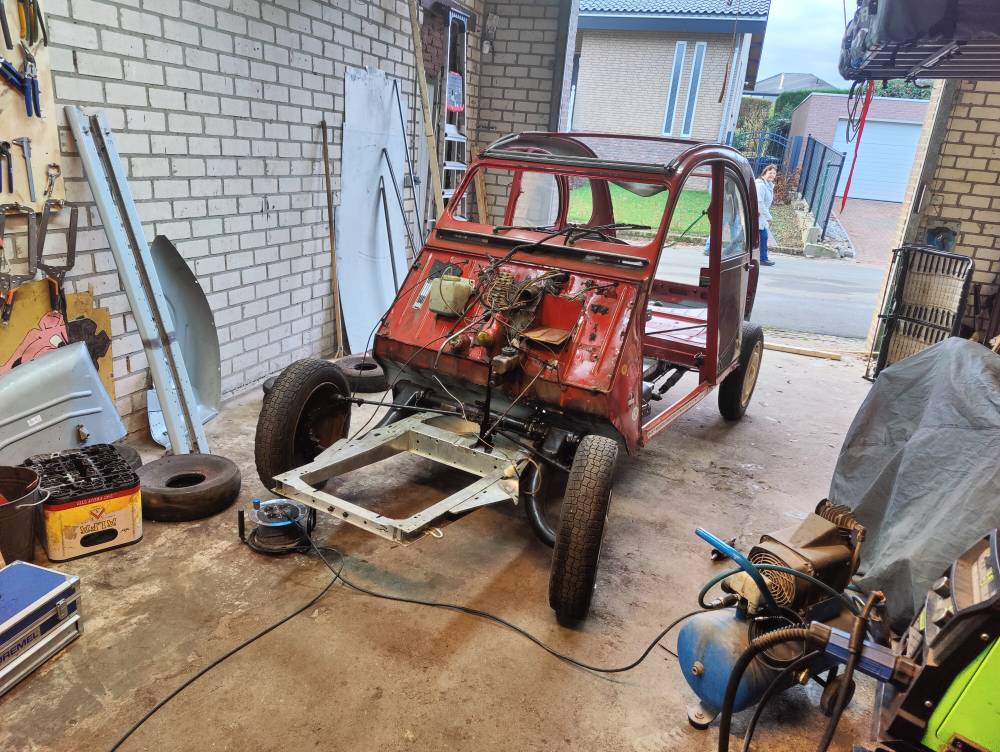

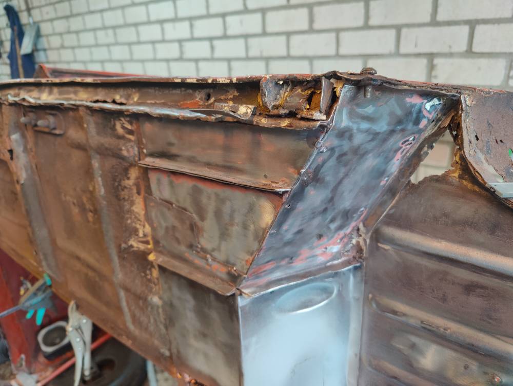

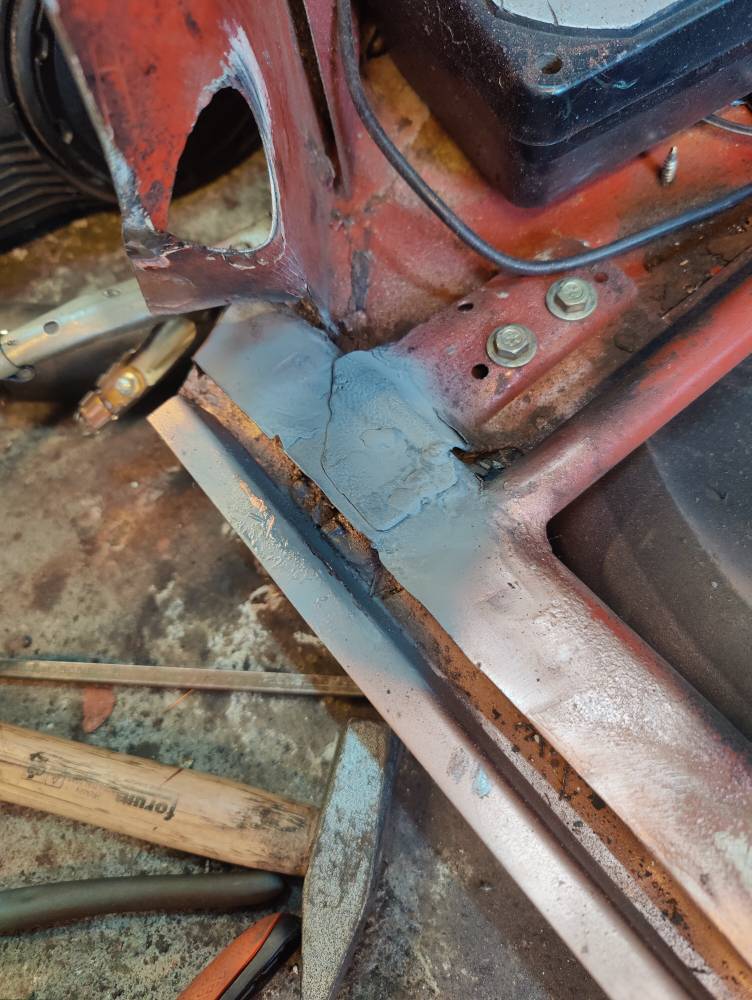

Inmiddels al weer wat opgeschoten. Een profieltje gezet voor in de dorpel en er in gelast. Niet helemaal tevreden hoe hij er in zit maar dat zie je dadelijk toch niet meer. De dorpel is volgens mij niet helemaal recht orgineel. Ook achter nog een plaat er in gelast waar de roest al wat metaal weg gevreten had. Blijft toch lastig aan dat dunne spul waar je steeds de gaten in brand.

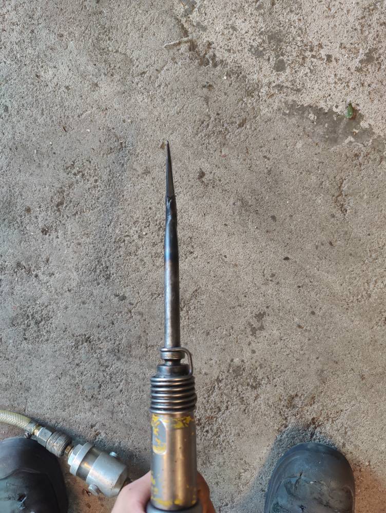

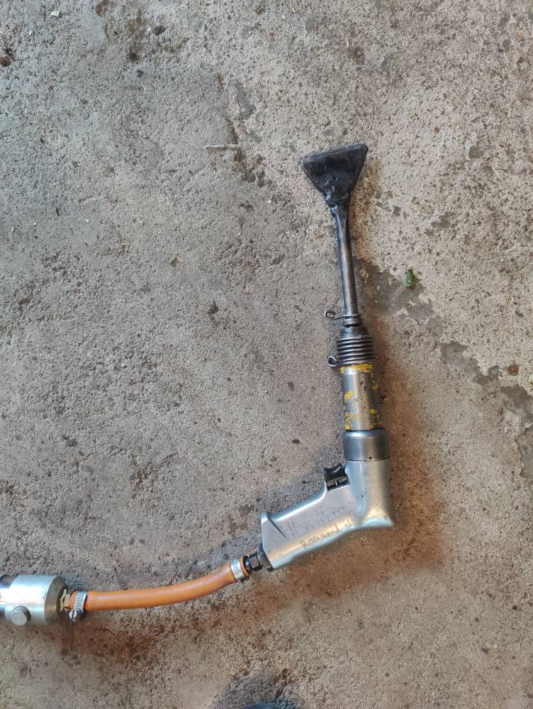

Ook heb ik vandaag de reserve wielbak er uit gehaald dit ging best aardig. Met de Dremel de puntlasjes weg slijpen en dan met de lucht hamer de lassen door slaan. Hier heb ik een stuk oude bijl voor op de beitel gelast zodat dit mooi dun is.
Ook ben ik aan het twijfelen over een oude reparatie die gedaan is aan de bij de wielbak. Ik denk dat die niet zo heel goed gedaan is dus ik weet nog niet of ik die laat zitten.

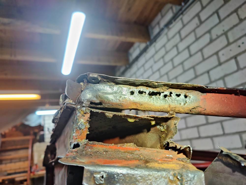

Onder de wielbak bleek ook nog roest te zitten. De vraag is of ik dat nog mooi kan vervangen.
Berichten: 2160
Re: De restauratie van Pim's eend!
Bericht door Erikjan » di 22 okt, 2024 22:13
Lekker bezig je komt met slopen altijd meer tegen als je denkt helaas. Zeker onder de smeerkit zit vaak rottigheid.
Je kan het hele achterpaneel nieuw krijgen. Als je het weer netjes wil krijgen misschien de makkelijkste optie. Elk onderdeel van de koets wordt nog nieuw verkocht dat staal is ook iets dikker last makkelijker. Hou er rekening mee dat voor de keuring de proplasjes om de 20mm gemaakt moeten worden. Je mag ook streeplassen dat moet dan 50% vast.
Ik weet dat de puntlassen origineel veel verder uitelkaar zitten maar dat maakt niet uit wat je nieuw in last moet om de 2 cm.

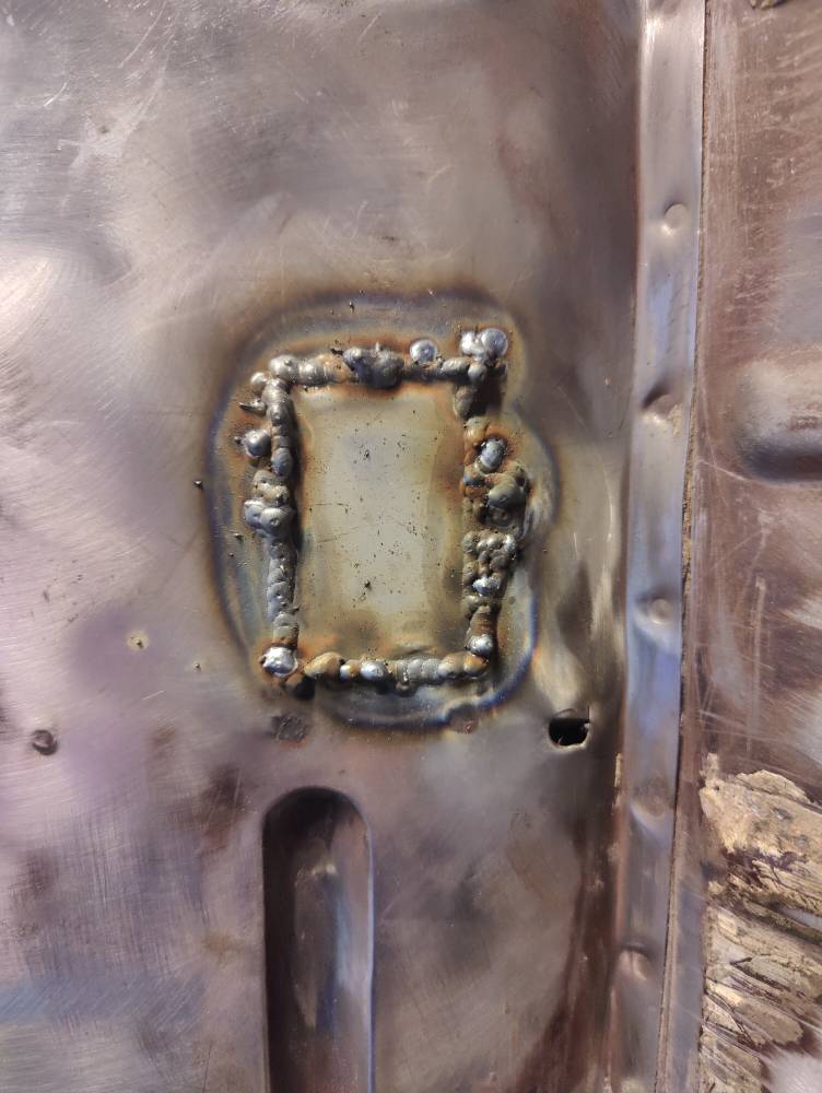

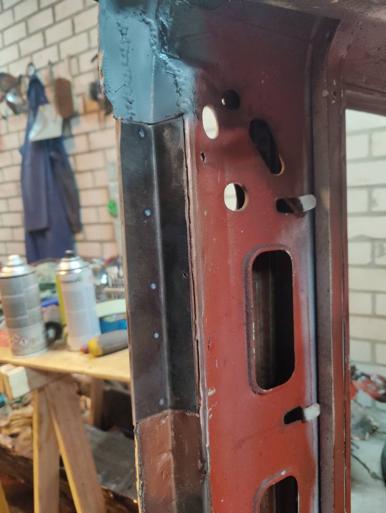

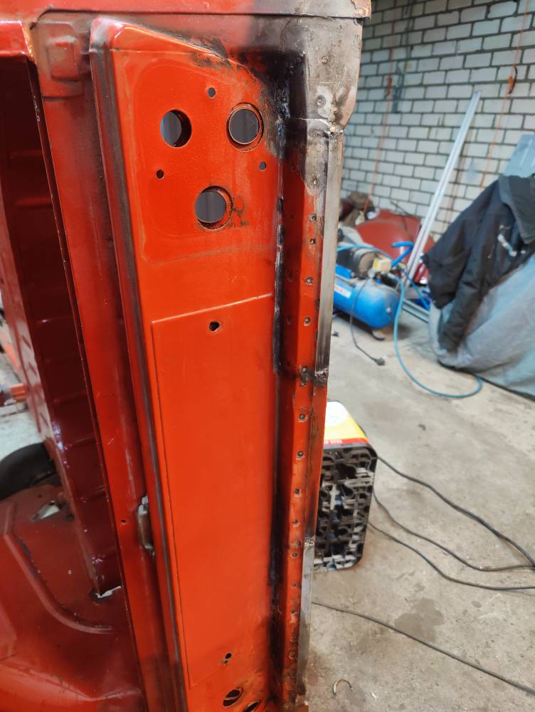

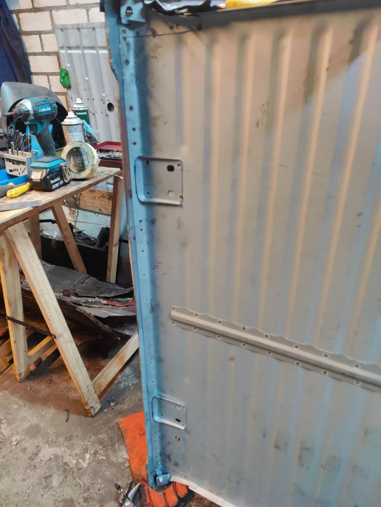

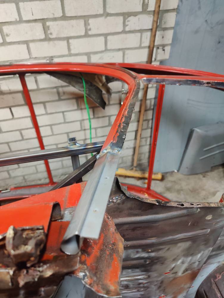

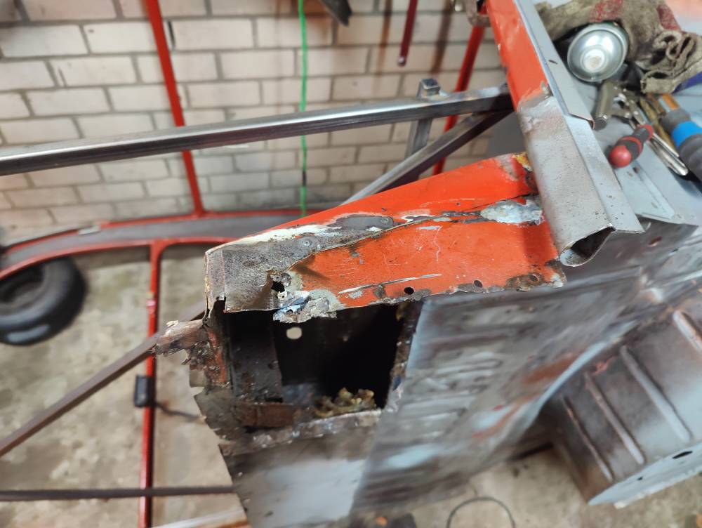

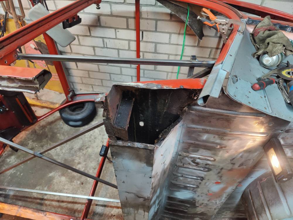

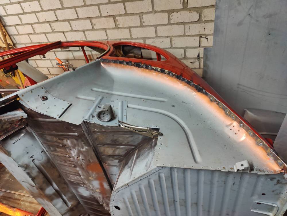

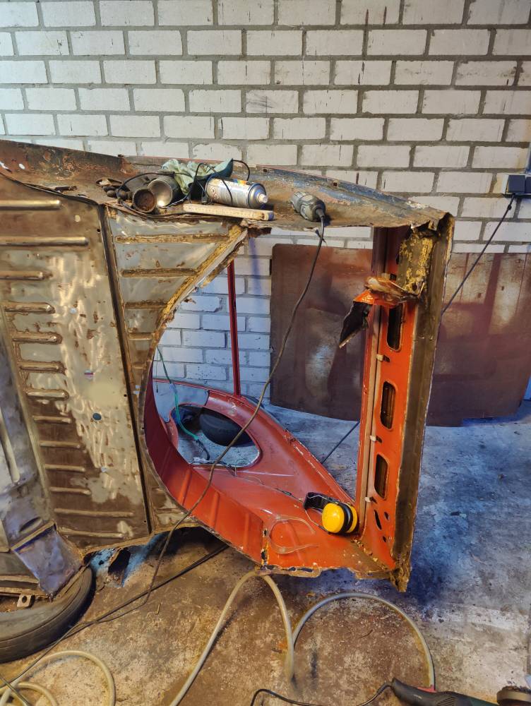

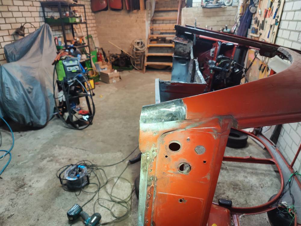

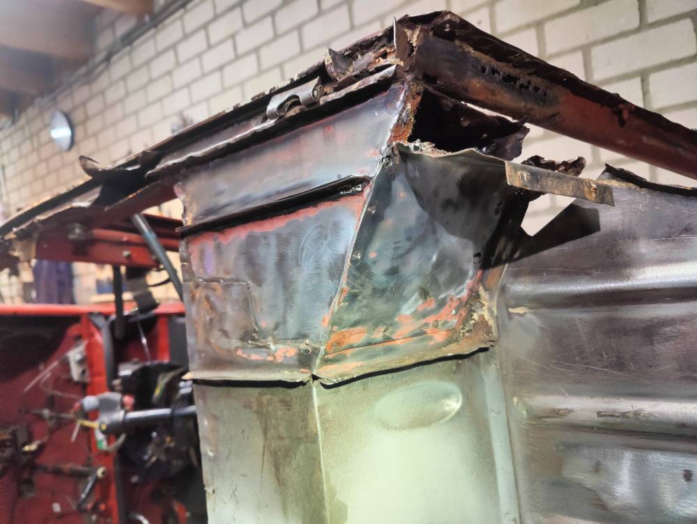

Inmiddels al weer heel wat opgeschoten! De wiel bak zit er terug in. Met het puntlasapparaat van HBM was zo gepiept (althans de kant waar ik bij kon) Het moeilijke hoekje heb ik ook gefixed zeer tevreden met het resultaat! Het onderste stuk van de verlichting bak heb ik ook deels vernieuwd! Hier ben ik ook zeer tevreden mee! Er is ook al een goed begin gemaakt met het vervangen van de Wiel schermen. De linkerkant is er al uit en al bijna klaar voor het nieuwe deel terug te plaatsen!

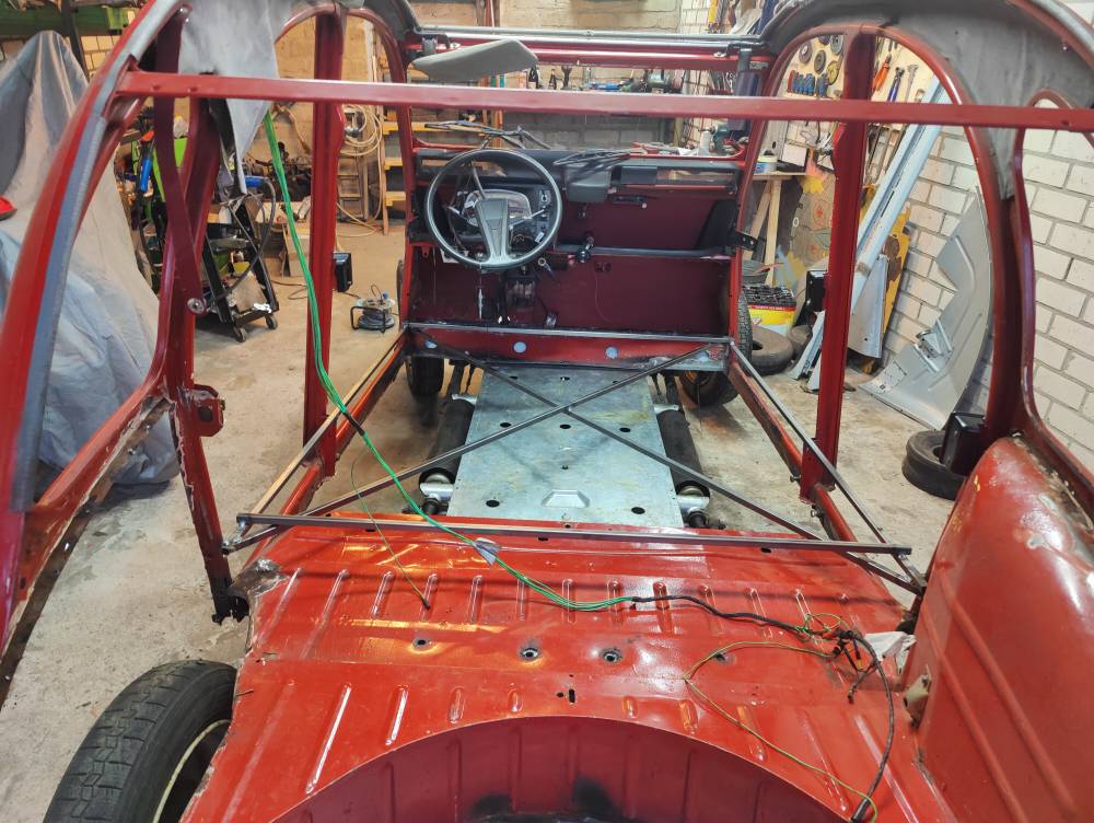

Ook heb ik besloten om de dorpels toch helemaal te gaan vervangen. Binnenkort even langs de ijzerboer om wat kokertjes te halen om er een frame in te lassen.

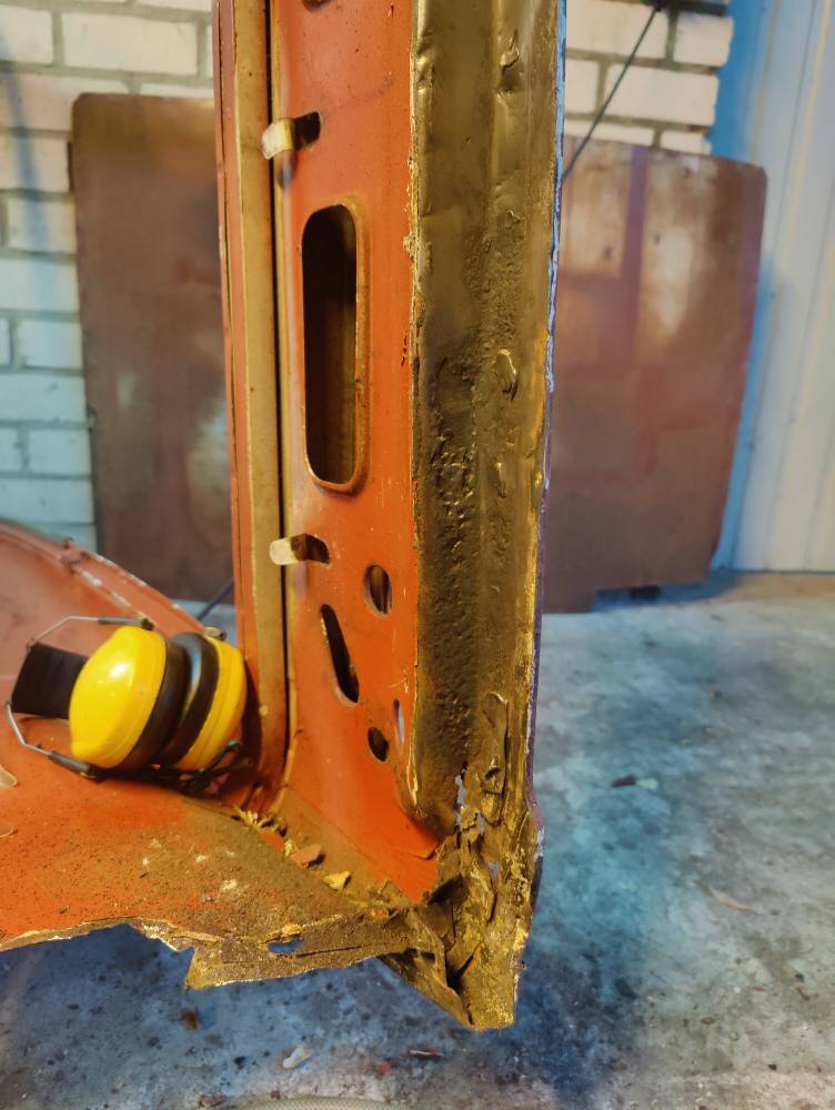

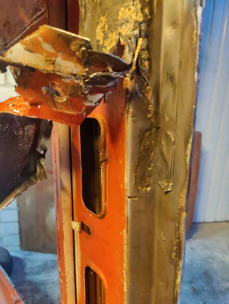

Helaas kom je ook altijd extra ellende tegen als je begint te slijpen....

Zou wel iets meer puntlassen zetten om discussie te voorkomen, ze mogen maximaal 2cm uitelkaar. Ondanks dat de originele soms 10cm uitelkaar zitten.

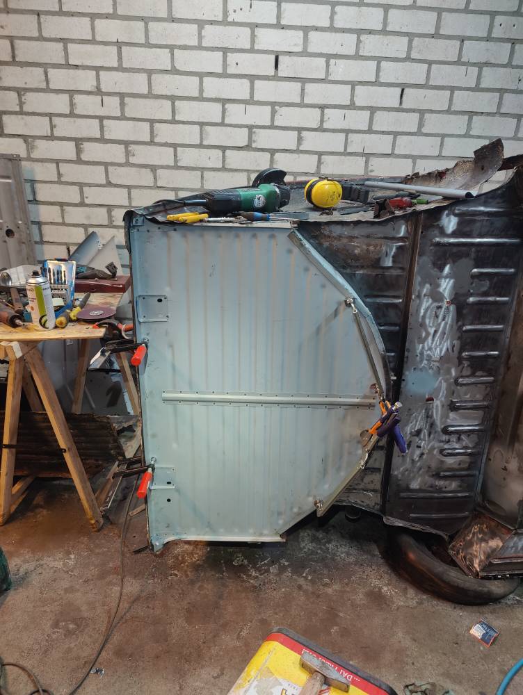

Inmiddels zit het eerste achterscherm er in en heb ik er een frame in gelast voor het verband er in te houden. Ook maar besloten de oude reparatie die niet echt heel netjes gedaan was er uit te slijpen en opnieuw er in te zetten. Er begint vooruitgang in te komen 2 stap voor uit en dan weer 3 terug maar we houden vol!
