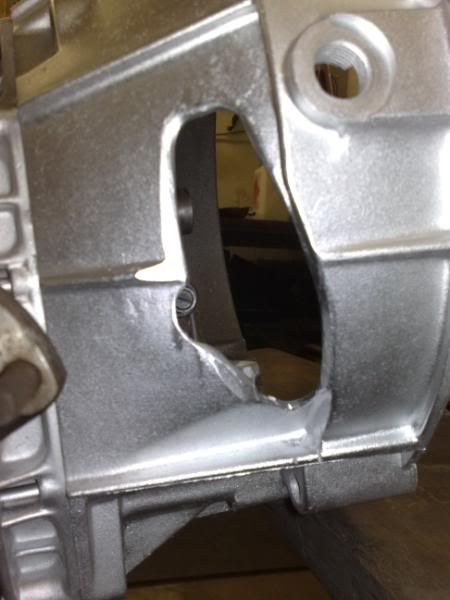

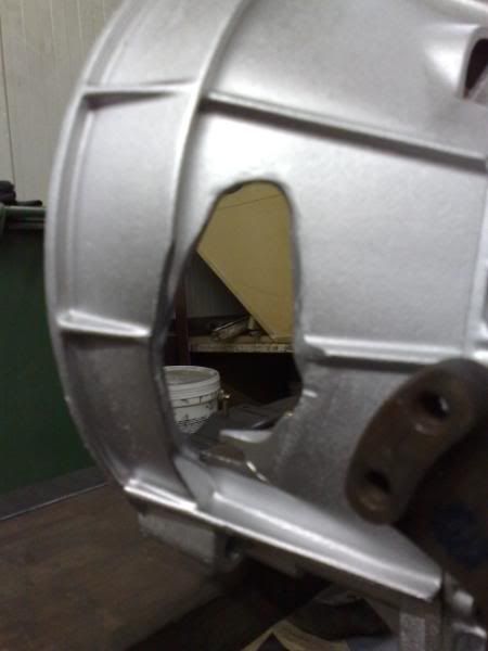

kleine update :
heb het visa koppelingshuis aangepast om de schijven van de ami Super bak kwijt te kunnen en de achterbevestiging van de bak gemaakt.
tevens de voorste draagarmen in de zwarte coating gespoten dus die kunnen ook gemonteerd worden.
paar plaatjes :

Patrick Hoskam schreef:paar plaatjes :
Man, man, man.....
Zo, zonder voorafgaande waarschuwing zulke plaatjes tonen..... :shock:
Hoeveel mensen hebben er in dit seizoen nog een zonnebril binnen handbereik, denk je?
Het ziet er jaloersmakend uit hoor. Petje af voor deze arbeid.

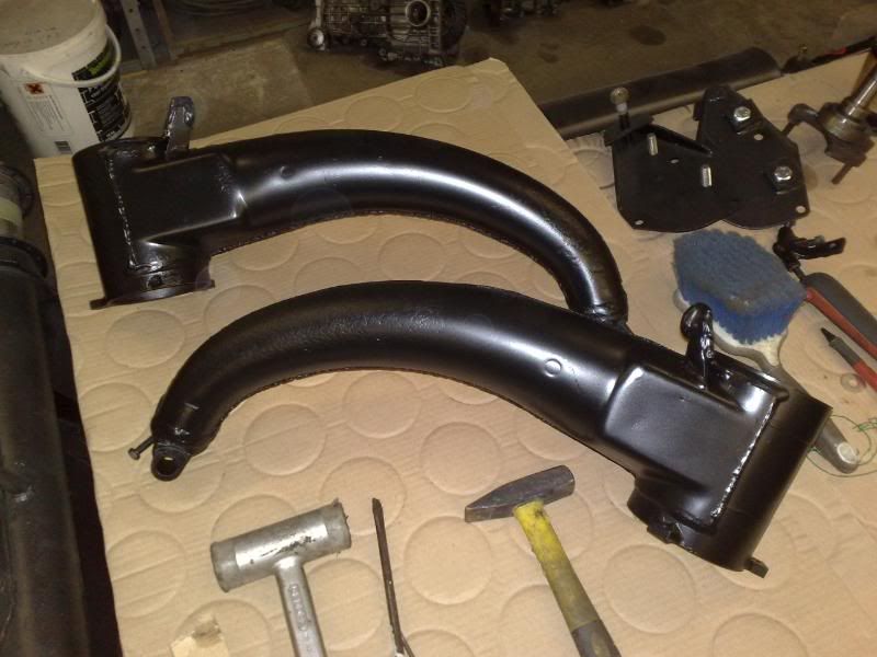

Bericht door Patrick Hoskam » di 2 dec, 2008 00:16
vanvodn de voorste draagarmen gemonteerd, weer een stap verder 8)
kwam wel tot de ontdekking dat im door de verlaging een beetje in de knoop kom met de dempingsrubbers voor de draagarm..
is dit een bekend 'probleem' bij verlagen ?

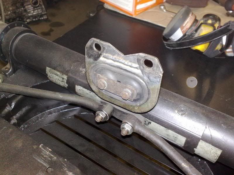

Bericht door Patrick Hoskam » wo 3 dec, 2008 22:54
vanavond de voordraagarm montage afgewerkt en de stabilistor stang gemonteerd, fotos volgen nog , had geen camera bij..

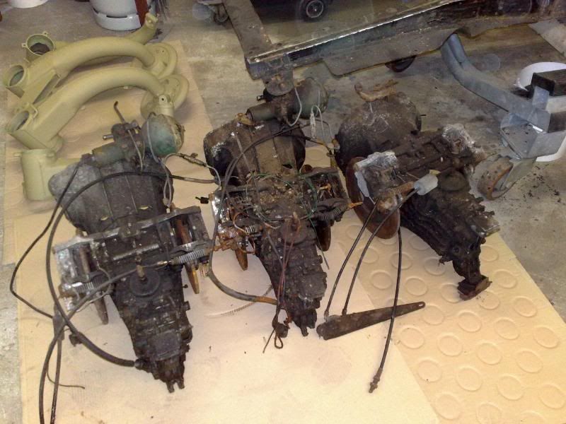

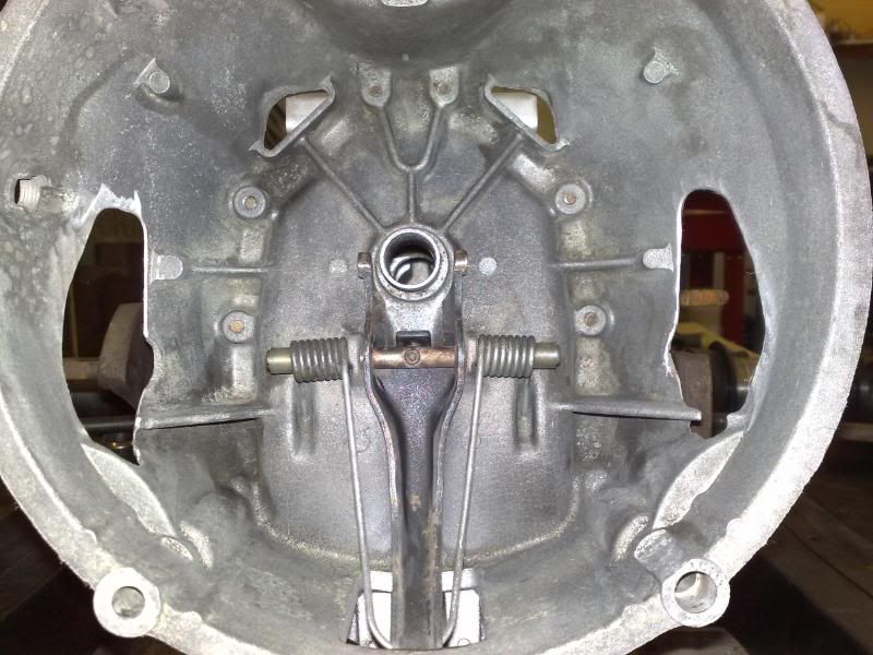

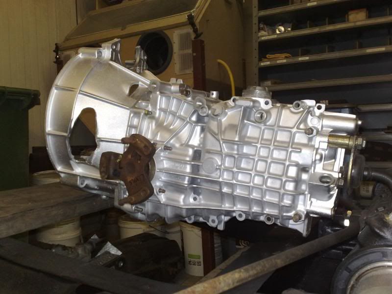

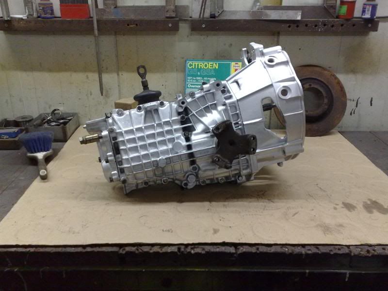

Bericht door Patrick Hoskam » zo 14 dec, 2008 02:57
de versnellingsbak die vooralsnog gebruikt gaat worden is klaar.
footootje van voor de behandeling en footootja van na de behandeling.
betreft linkse bak op de foto (de andere 2 wachten nog op betere tijden :lol: )
footootje zoals bakkie er nu bij staat, verschil is redelijk zichtbaar :lol:
Nu eerst bedtijd :D
