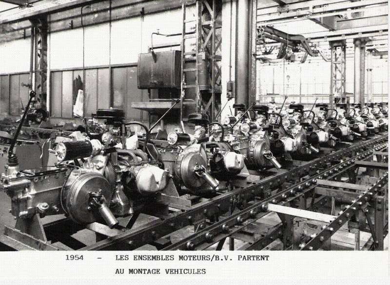

Bedankt voor de tip Gerard, de centreerbout zit nu mooi op zijn plaats! De cilinders worden niet zwart. Volgens mij werden ze in hun blootje gemonteerd, net als het vliegwiel en remtrommels in die periode. Deze onderdelen werden volgens mij pas in een latere periode zwart gespoten, zoals het bijvoorbeeld bij Yannick zijn Dyane uit '67 het geval is.

Inderdaad Fer, ze zien er helaas behoorlijk 425 uit, de reden waarom ik ze eerst ook niet wou kopen. Het laatste wat ik wil is dat mensen denken dat ik weer zo'n ezel ben die van z'n 9pk een 12 heeft gemaakt. Maar het zijn dus wel degelijk 375cc cilinders (zie foto) die voorzien zijn van platte 62mm zuigers. Ik steek m'n licht wel eens op bij Les filles de Levallois! Zou dat poedercoaten echt problemen geven? Bij goed gerestaureerde motoren zie ik namelijk zelden blote cilinders. Ik vermoed dat de heren toch niet elke 100km hun cilinders met een spuitbusje bijwerken. :wink:

'Origineel' kwamen ze als pareltjes uit de fabriek gereden en zullen de blote delen hoogstwaarschijnlijk ook wel na enkele maanden verroest geweest zijn. Helaas steek ik mijn tijd en geld niet in deze auto om hem op originele wijze weer te laten vergaan. Het is de eerste keer, maar vooral ook de laatste keer dat deze auto gerestaureerd wordt.
