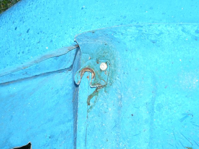

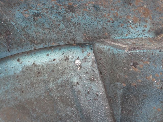

Hier dan vast 2 foto's van de aangepaste spatbord bevestiging.
Op de eerste foto zie je de binnenkant van het scherm. Die 2 gaatjes zijn uitgeboorde puntlassen. Ik heb de steun weer gemonteerd met een boutje in het gat van de bovenste puntlas.
Op de 2e foto zie je de steun zelf. Je ziet dus de 3 gaten van de uitgeboorde puntlassen. Ik heb daar tussen een nieuw gad geboord voor de bout. Die bout gaat in het scherm zelf door het gat van de bovenste puntlas en zo is de beugel dus ongeveer 8 mm naar boven gekomen. Ik heb de gaten iets te groot geboord zo dat je nog een kleinbeetje kan schuiven.

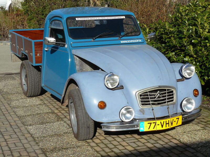

Momenteel staat ie er zo bij:

Bericht door 2cvfreak » ma 11 feb, 2008 18:22
creatiefe manier om je motor kap dicht te houden :lol:

Bericht door Erikjan » ma 11 feb, 2008 23:05
tja, ik had geen zin om dat plaatje over te schroeven van de ribbel kap. En de windhaak werkt zo ook nog die haakt gewoon aan de motorkap. Als die spanbandjes zouden breken.
