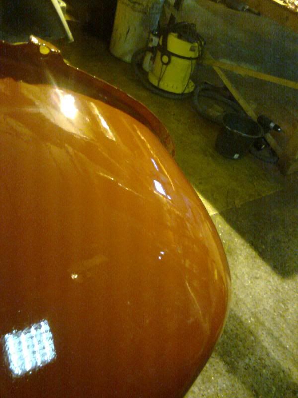

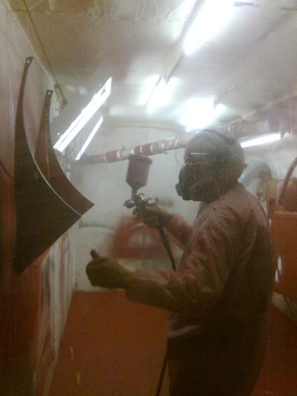

heel erg veel geleerd vandaag; les gehad van een ex-spuiter.
ik spoot te veel verf, met te lage druk, en te weinig nevel-lucht. Dan worden de druppels te dik, de laag te dik en krijg je sinasappelhuid.
iets andere kleur: beide eenden worden rood.
even wat tips voor de doe-het-zelver.
je mag de hele spuitcabine volhangen, mits goede afzuiging.
Druk boven iets boven de 3 bar.
nevel-lucht half open (ca 4 slagen)
1e laag echt een nevel aanbrengen
10 min wachten
2e laag zelfde instelling, net-an dekkend spuiten, verf blijft dof
10 min wachten
3e laag zelfde instelling, laagje er over, verf blijft dof.
10 min wachten
4e laag meer verf, meer nevel-lucht, laag spuiten, resultaat blijft dof.
na ca 5 minuten zie je de eerste plekken gaan glimmen.
5e laag zelfde instelling, goed dekken. .
Maar oh wat is het moeilijk. Ik spoot een voorspatbord en dacht na de 4e laag: dit wordt hem echt niet. tot de spuiter net iets meer verf toevoert, nog één slag over het spatbord maakt en klaar!! De hand van de meester.
oh ja: en laat je spuitpistool na schoonmaken staan met een bodempje thinner. Anders krijg je toch een koek opgedroogde verf en die lost op door de nieuwe verf die je er in giet. mijn spuitpistool was zo verontreinigd dat de spuiter er helemaal niet mee wilde werken. Pijnlijk!

Bericht door RobM » zo 22 sep, 2013 20:13
Temp moet tussen de 23 en 32 graden. De houtkachel loeide vanaf 06.30 en een heteluchtkanon verwarmde de cabine rechtstreeks.
Met een T-shirt en een dunne spuitoverall liep het zweet me in straaltjes over de rug.
ik moet nog een voorspatbord en een motorkap. Eerst nog strak maken. Je bent van harte uitgenodigd. De andere eenden-spuiter moet de hele koets nog, maar moet even verf bestellen. Jij zit toch nog te dubben of je het zelf doet of uitbesteed?
Er is een adres gevonden in Duitsland waar 3,5 liter verf ca 80 euro kost. Daar heb je er twee van nodig voor een complete eend. Het is allerverschrikkelijkst veel werk om de boel strak te krijgen, maar het scheelt wel heel erg veel geld. En het is toch het allerleukste om te kunnen zeggen: zelf gedaan!

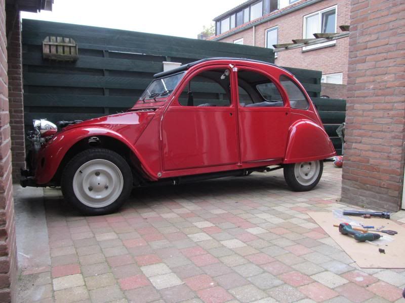

Bericht door RobM » wo 25 sep, 2013 20:04
kijk, dat monteert lekker weg:
