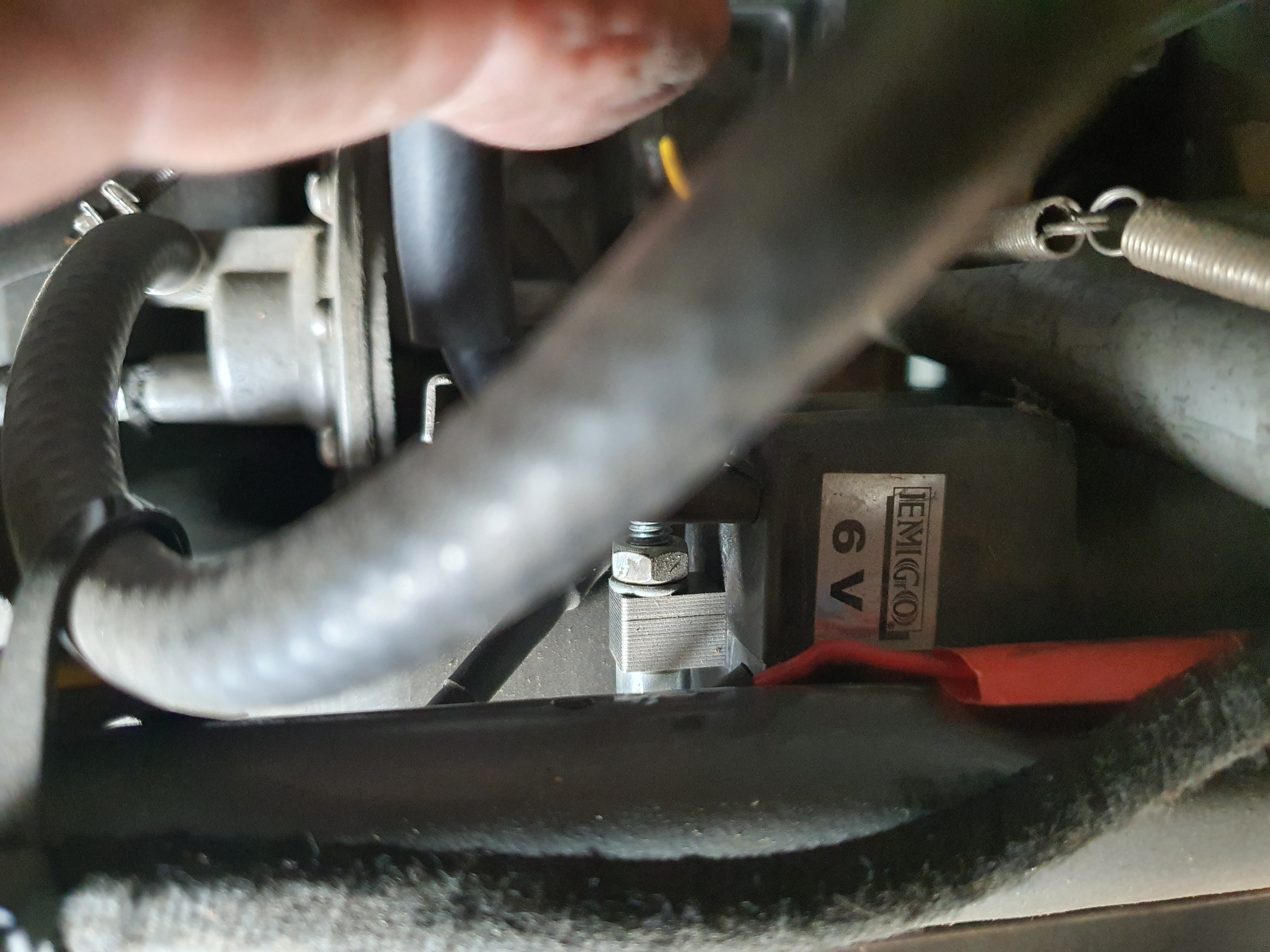

Nou, bak is gereviseerd en schakelt soepeltjes. Meteen de remmen nog eens heel zorgvuldig gesteld. Dat remt nu heel goed.
Volgende: hele slechte warme start. Bij mijn 83-er heb ik er een dyna bobine in gezet. Werkt perfect.
Heb je zoiets ook voor 6 volt?
Groet, Rob

dank voor de tip. Daar besteld en gemonteerd:
EMGO WW19370 ignition coil kaw Z1
distance 90 mm (6Volt)
Groet, Rob

Berichten: 1955
Re: AZAM 1967
Bericht door RobM » zo 15 aug, 2021 12:40
heb hem op dezelfde plaats gezet:
loopt mooi, warme start probleem is nog niet helemaal verholpen.
Banden op spanning, dak dicht, weinig wind, zon..... 94 km/h de ene kant op en 89 km/h de andere kant.
Groet, Rob
