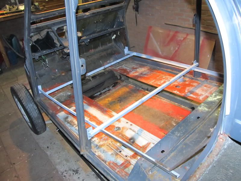

Ondertussen in de garage; de grijze ligt bijna uit elkaar. Ben bezig een schroefbaar demontabel frame te lassen om het chassis in model te houden. Er stond zo iets te koop op marktplaats. De verkoper heeft me een foto gemaild. Frame er in, koets er af, chassis verder demonteren en zaterdag 7 feb andere eend ophalen.

vandaag de koets van het chassis en frame gelast:

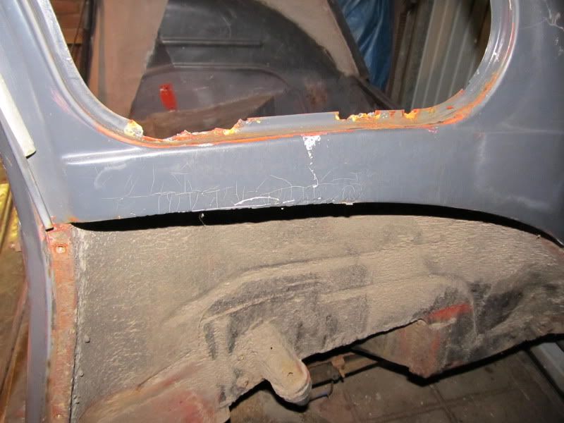

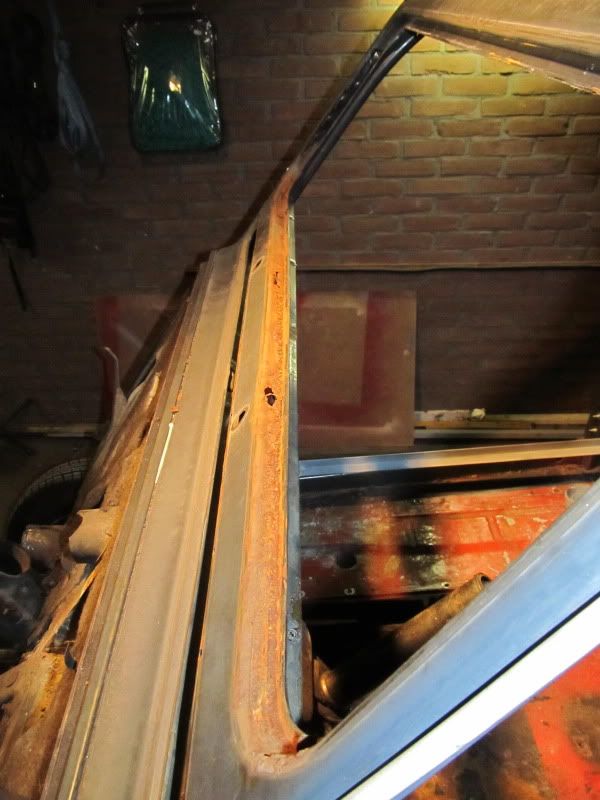

aan deze koets moet ook nog wel wat gebeuren:

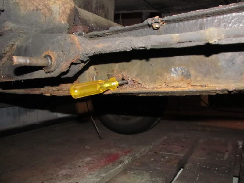

de koets lijkt er al eens af geweest of vervangen: het schuim tussen beide was van het nieuwe soort en het nieuwe model. Het chassis is dus óf flink ogeknapt óf al eens vervangen. Daarna is er niet al te veel aan roest-preventie gedaan:
van de week het chassis verder demonteren en dan verder zien.
