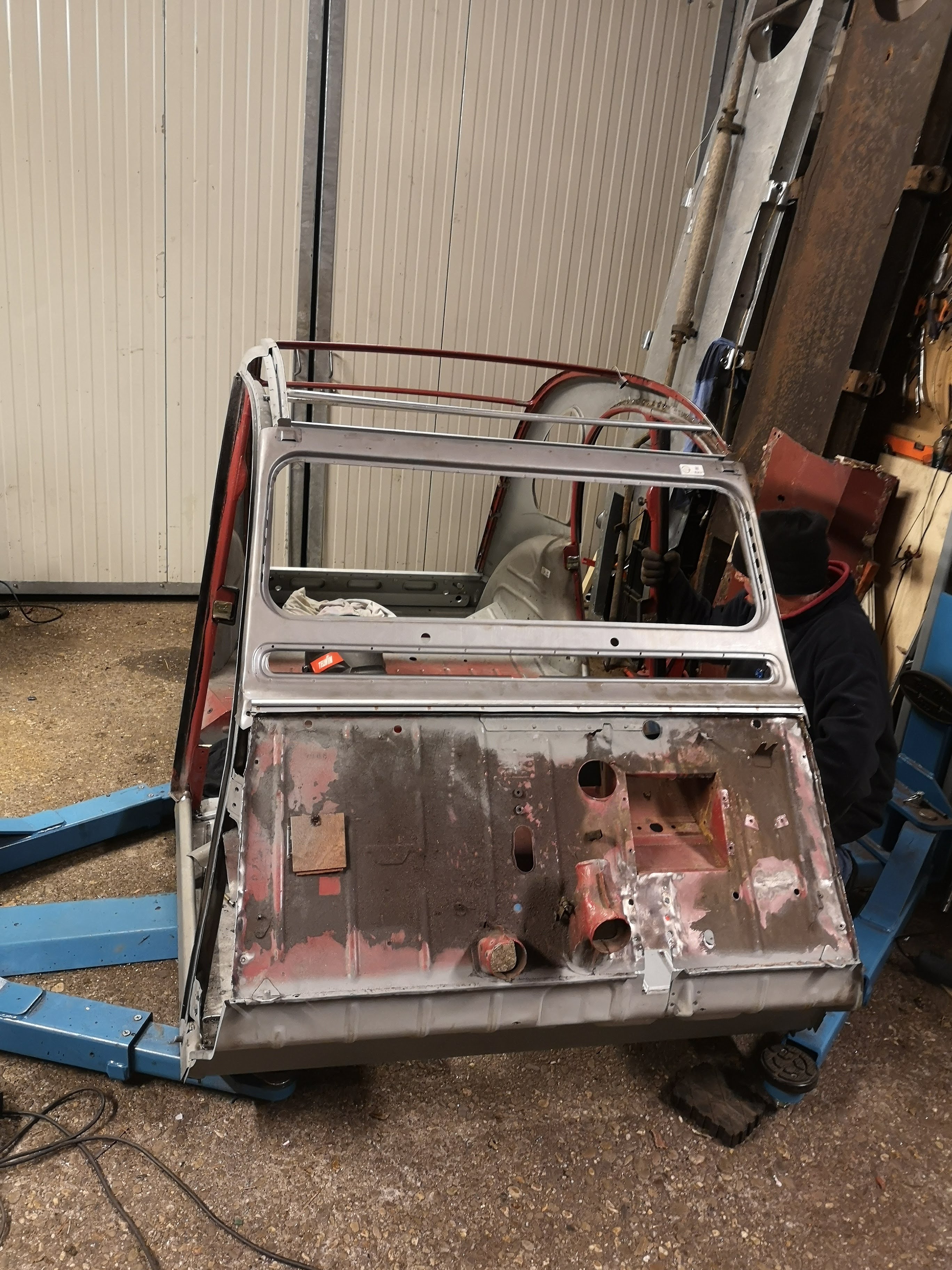

Weer iets verder, Het voorruit frame is er netjes uit. En de nieuwe even gepast. Dat past ook weer erg goed.
Hier en daar een randje er af slijpen en dan is het perfect. Blijft me verbazen over de pasvorm van de reparatie delen die is wel sterk verbeterd de laatste jaren.

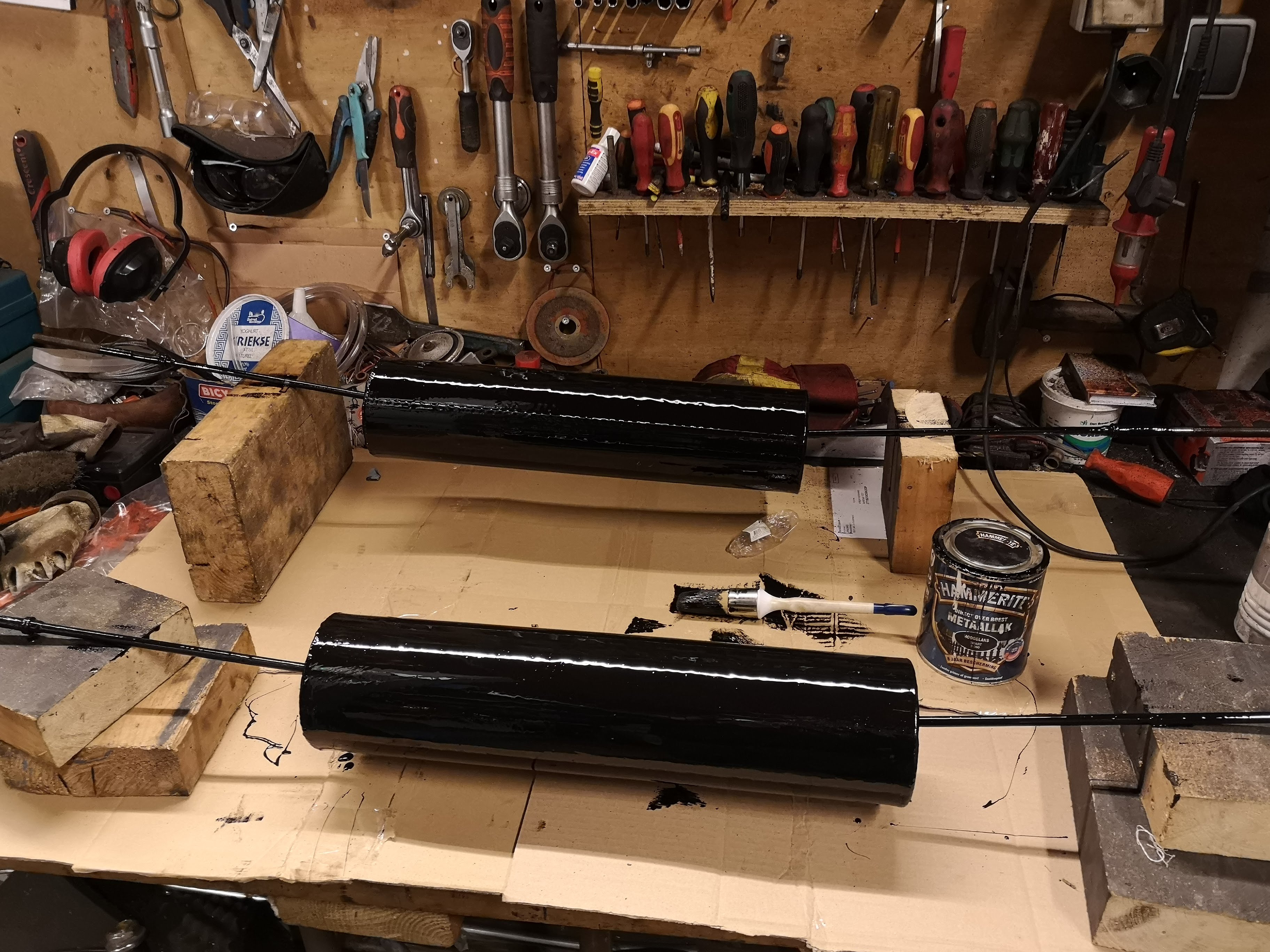

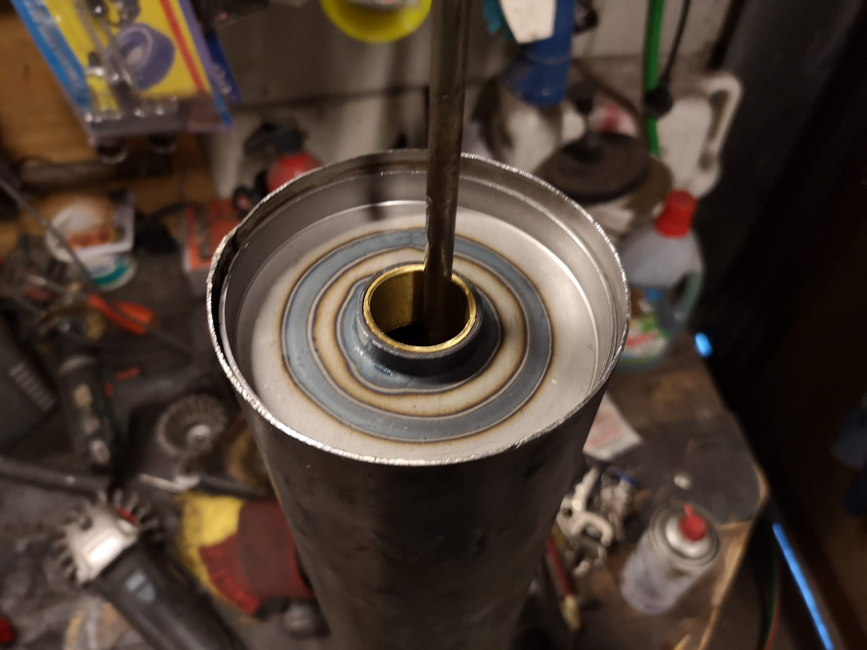

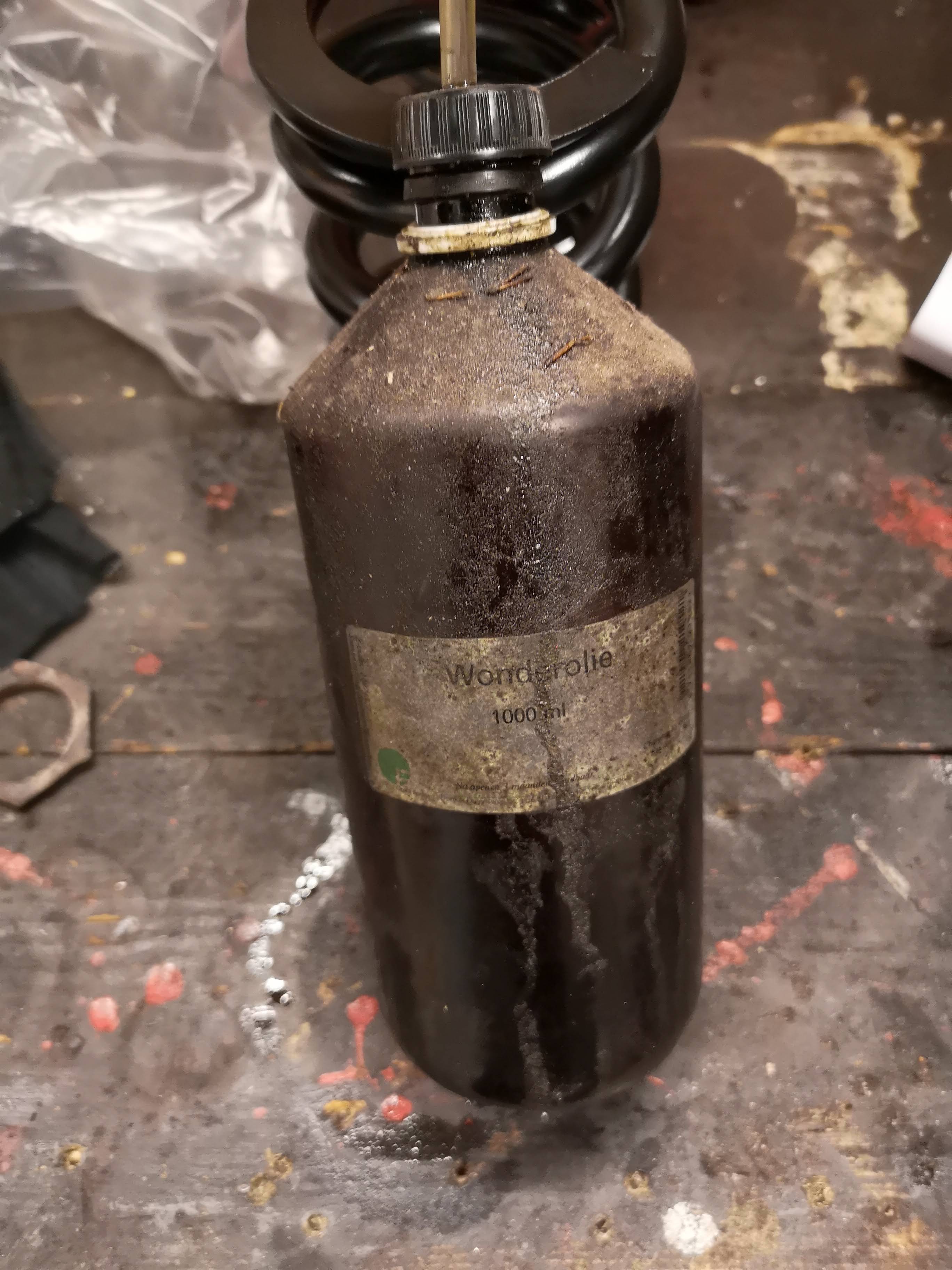

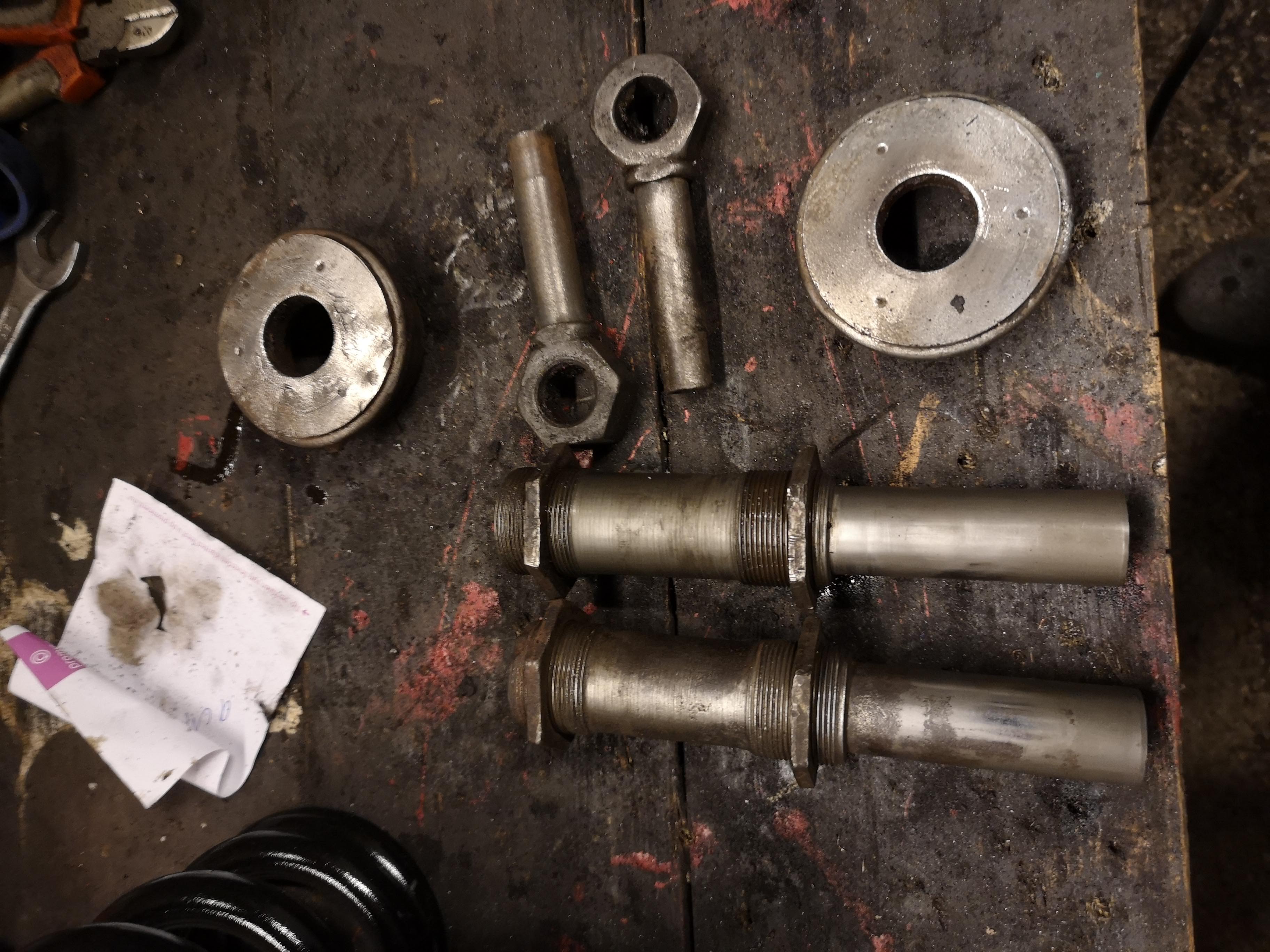

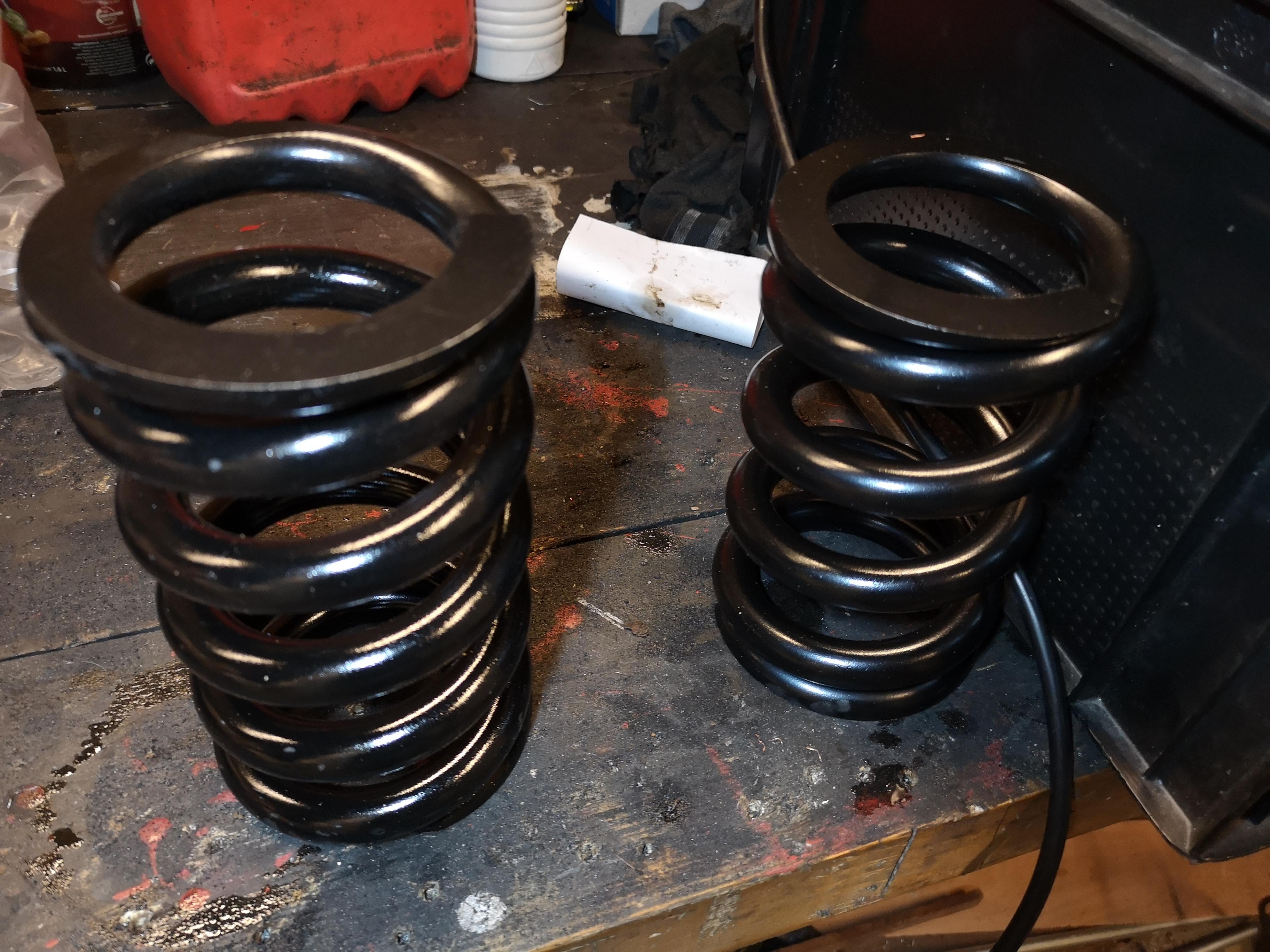

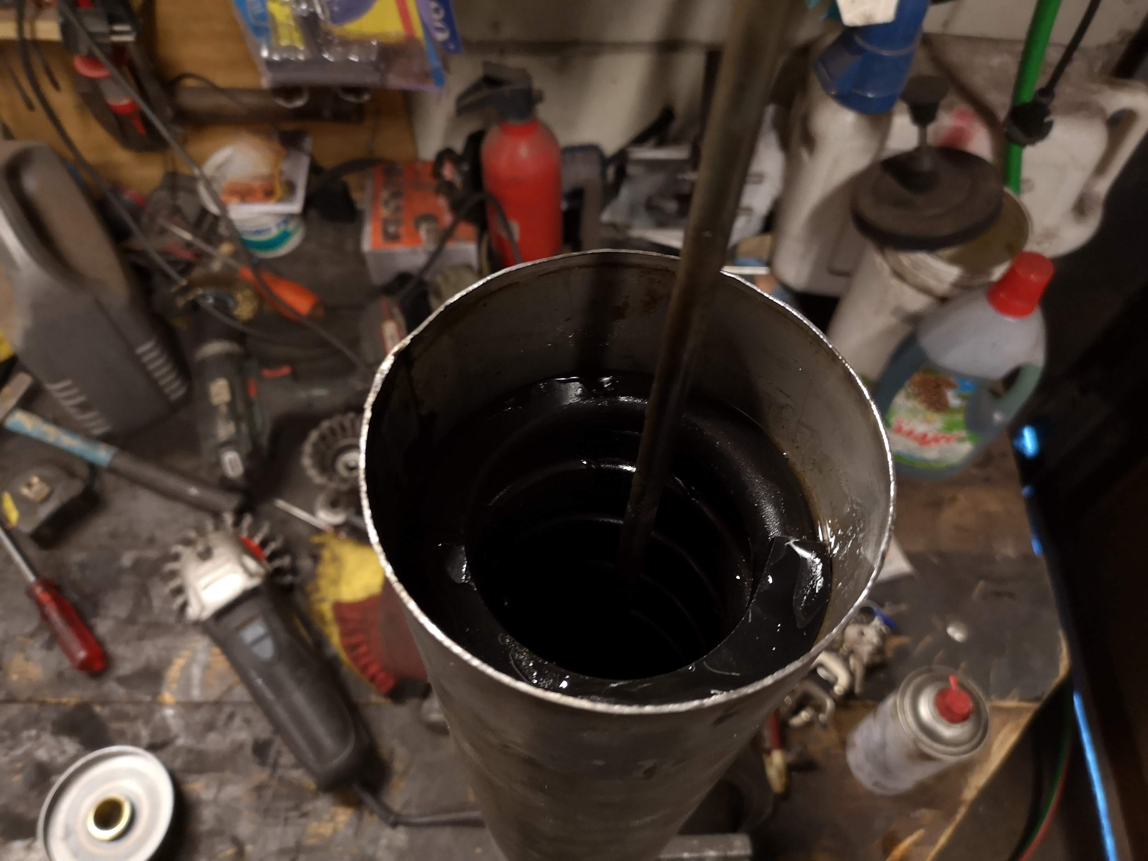

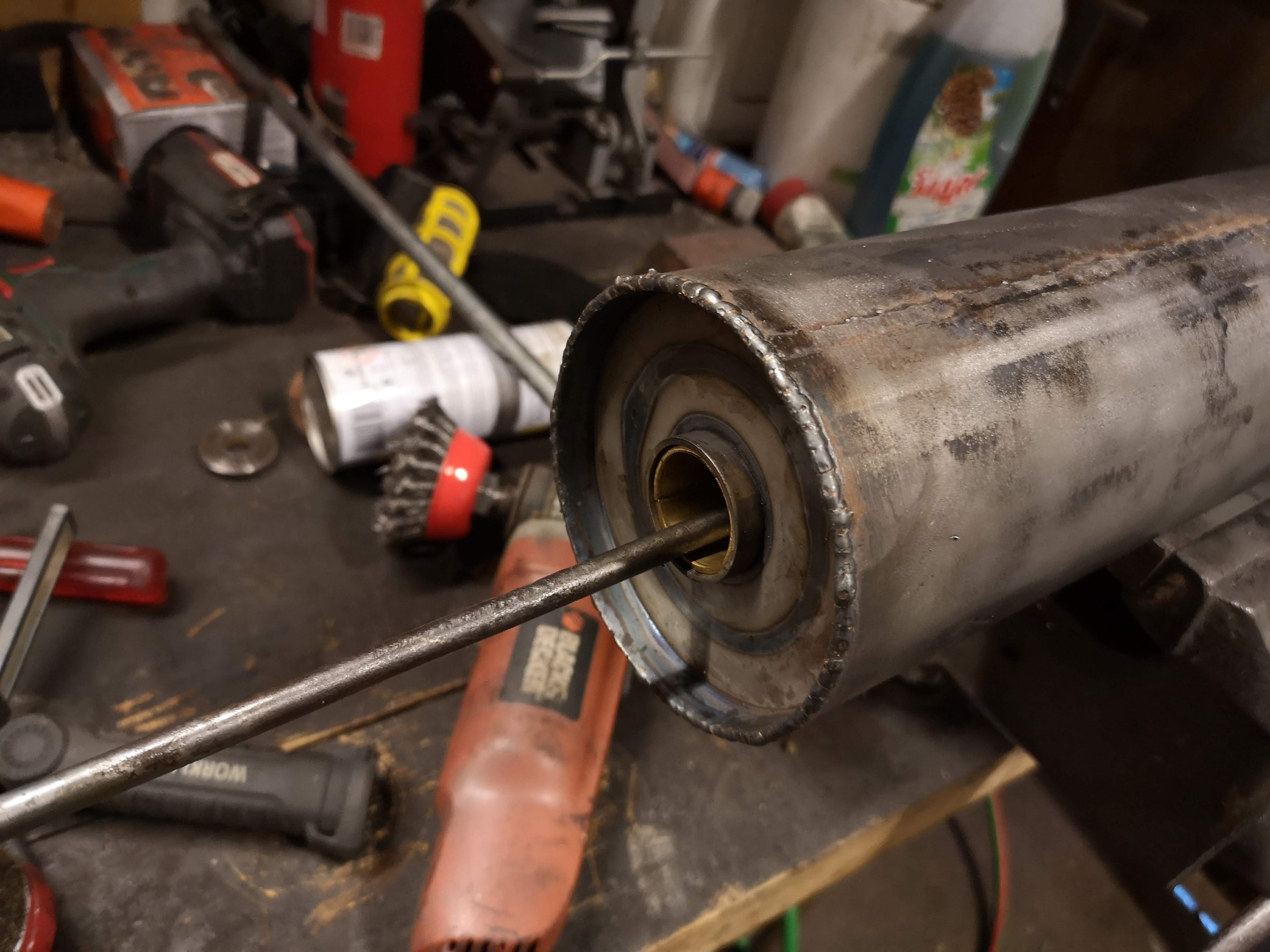

De veerpotten met de stugge veren voor de pickup klaar gemaakt.
Alles schoon nieuwe veren 80% stugger. Nieuwe wonderolie en een nieuw deksel er op gelast.
Als laatste nog geschilderd in Hamerite zwart. Deze gaan onder de pickup en de standaard veerpotten die onder de pickup zitten komen onder de charleston.
Zal als altijd nog een paar foto's altijd leuk:

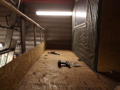

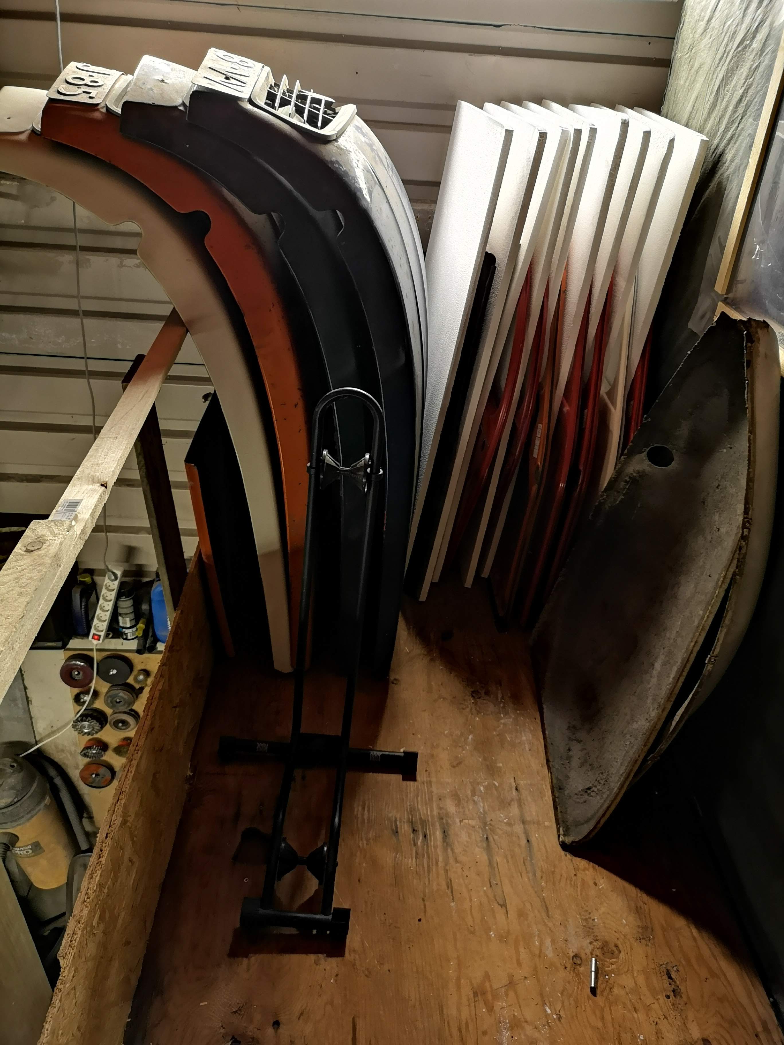

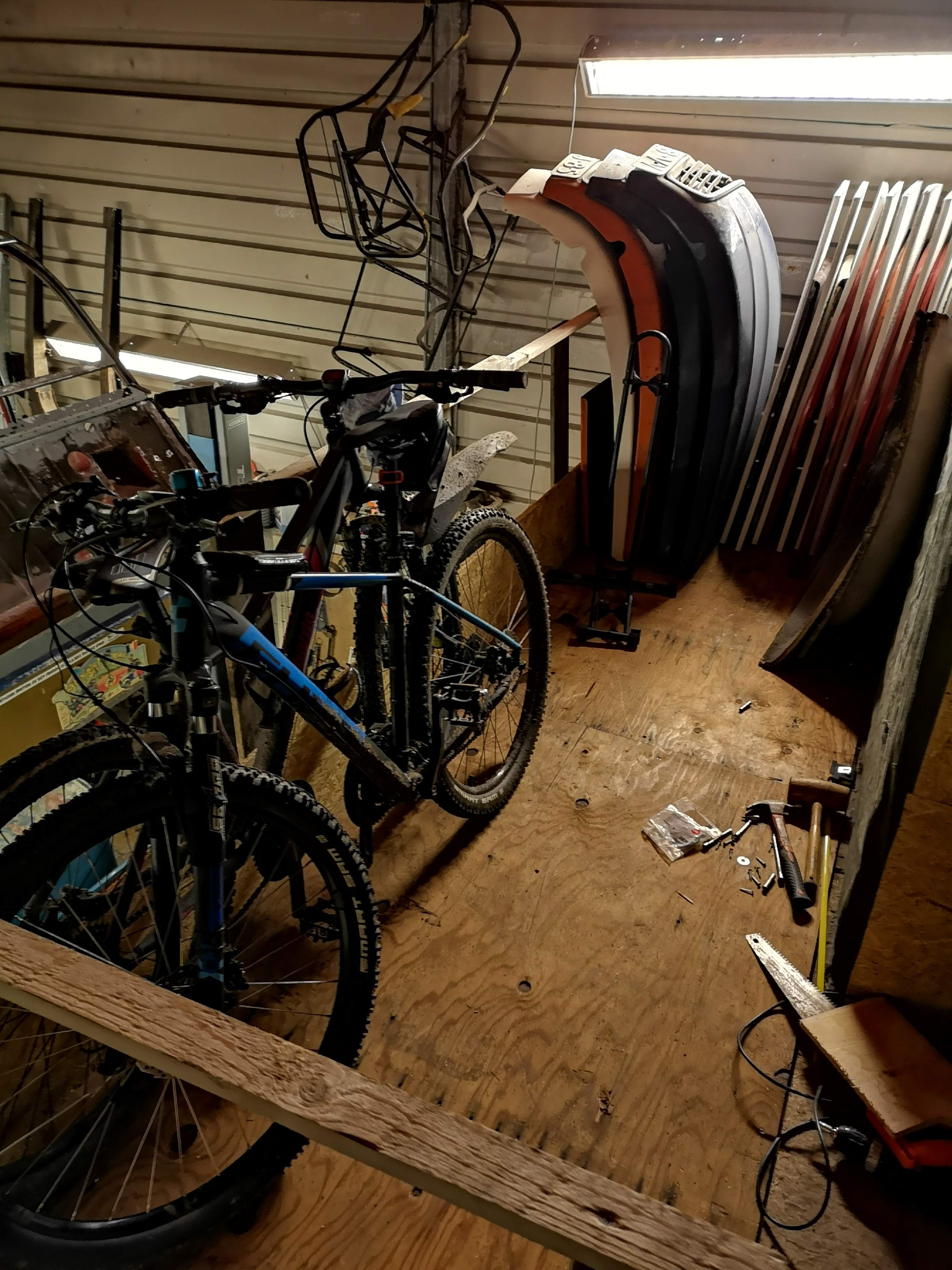

Eerst heb ik het "magazijn" iets groter gemaakt.
Had nog wat platen hout en wat balken liggen waarmee de vliering in mn schuur 1m20 langer gemaakt nu heb ik weer ruimte om het plaatwerk op te slaan :) inmiddels aardig wat mooi origineel gebruikt plaatwerk verzameld.
dit stukje heb ik er bij geknutseld.
staat zo weer vol :roll:

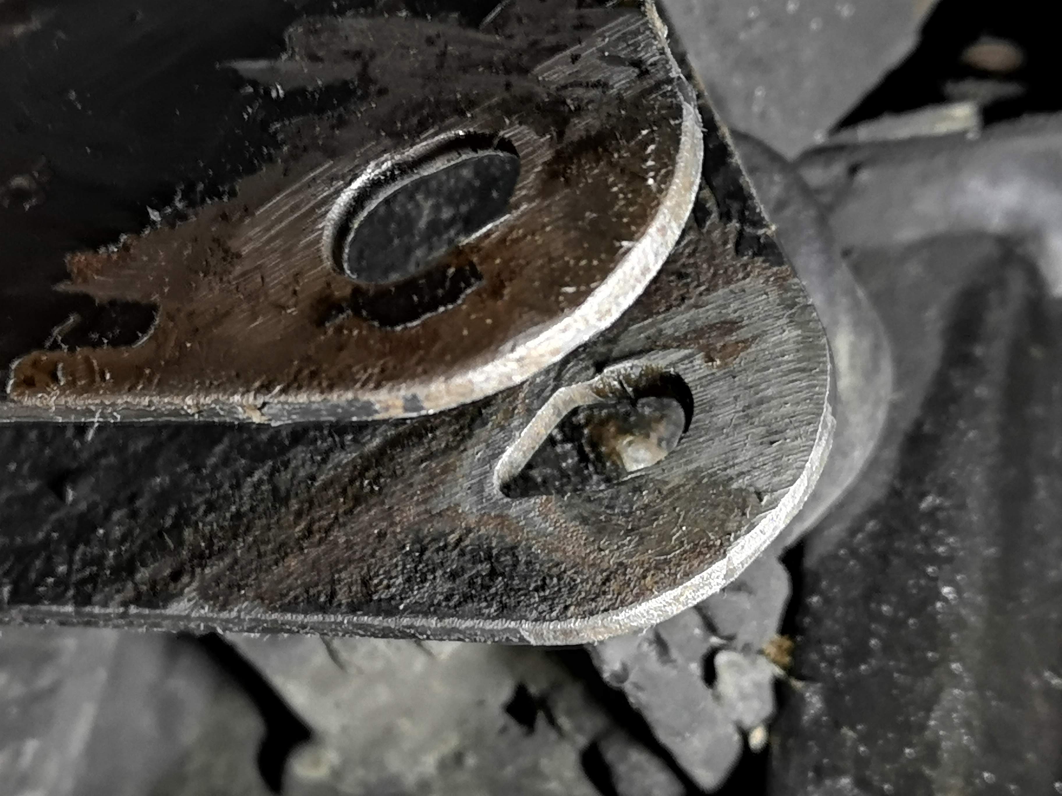

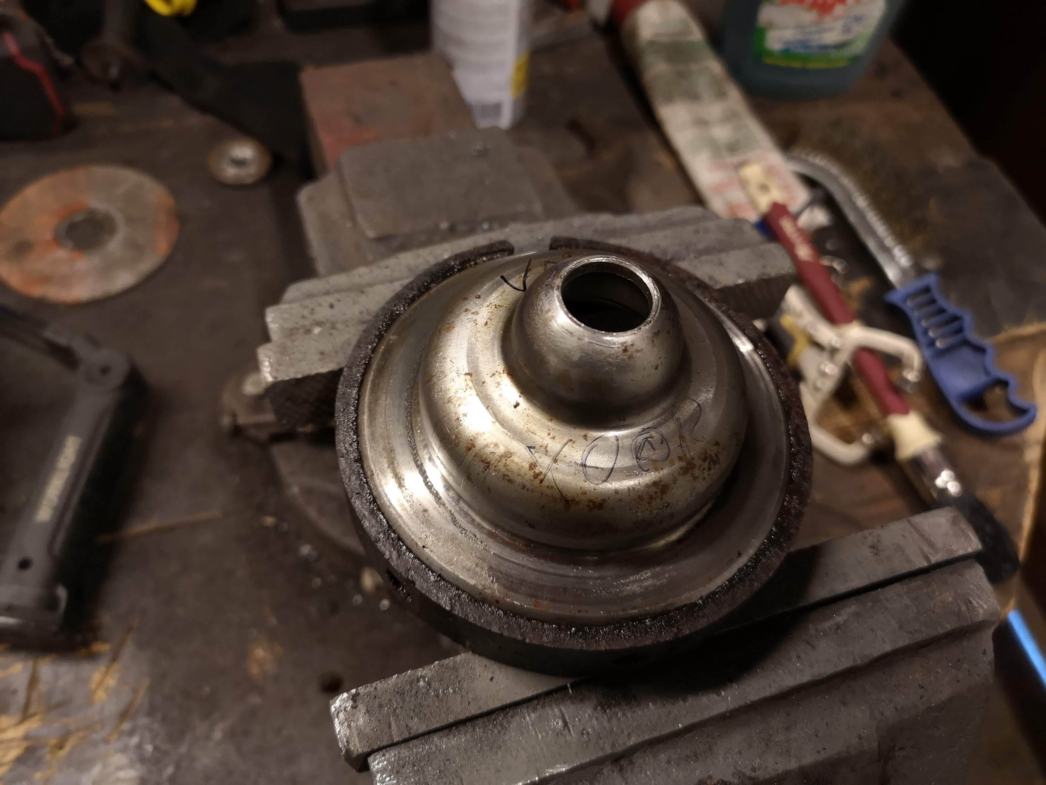

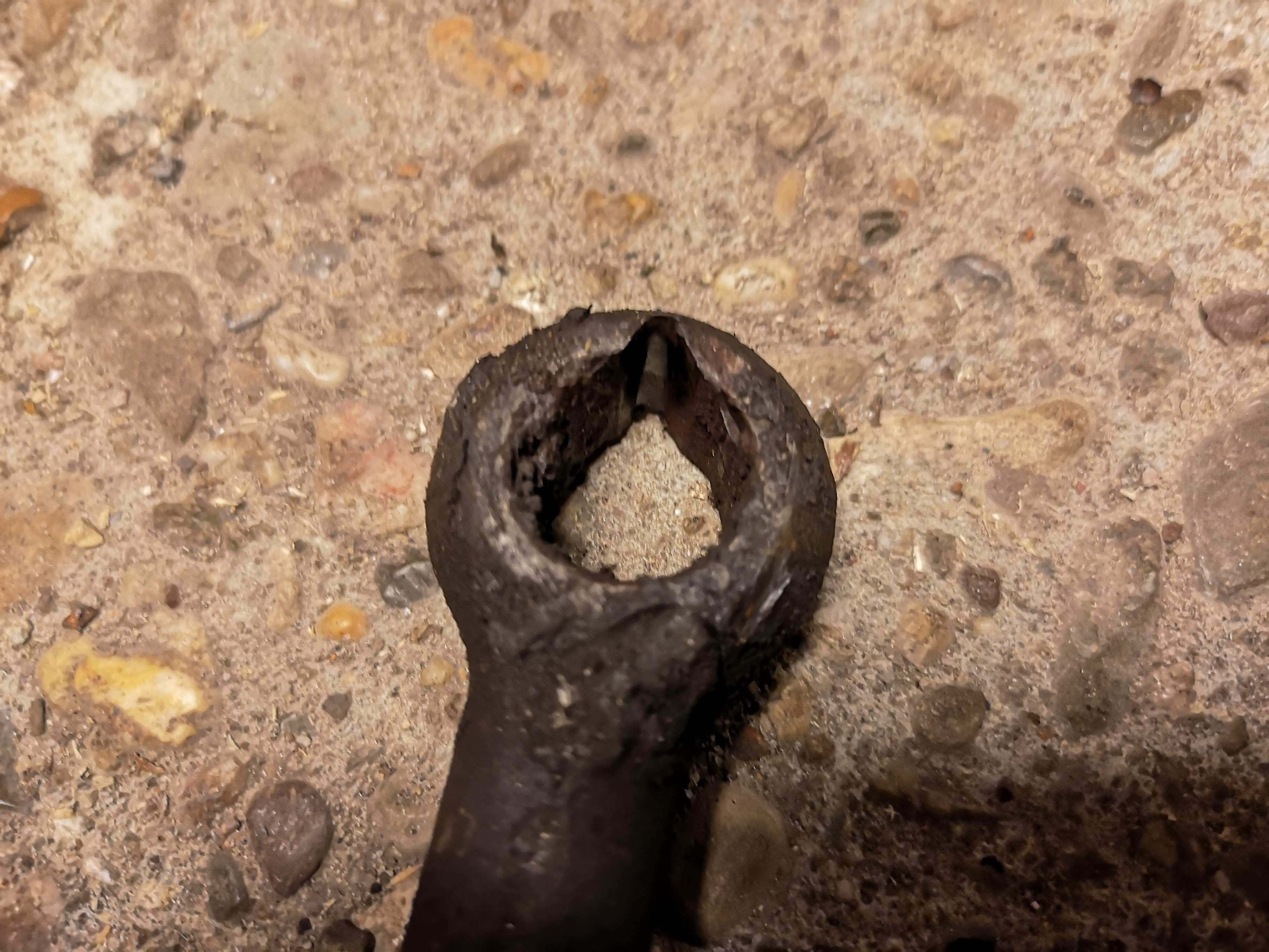

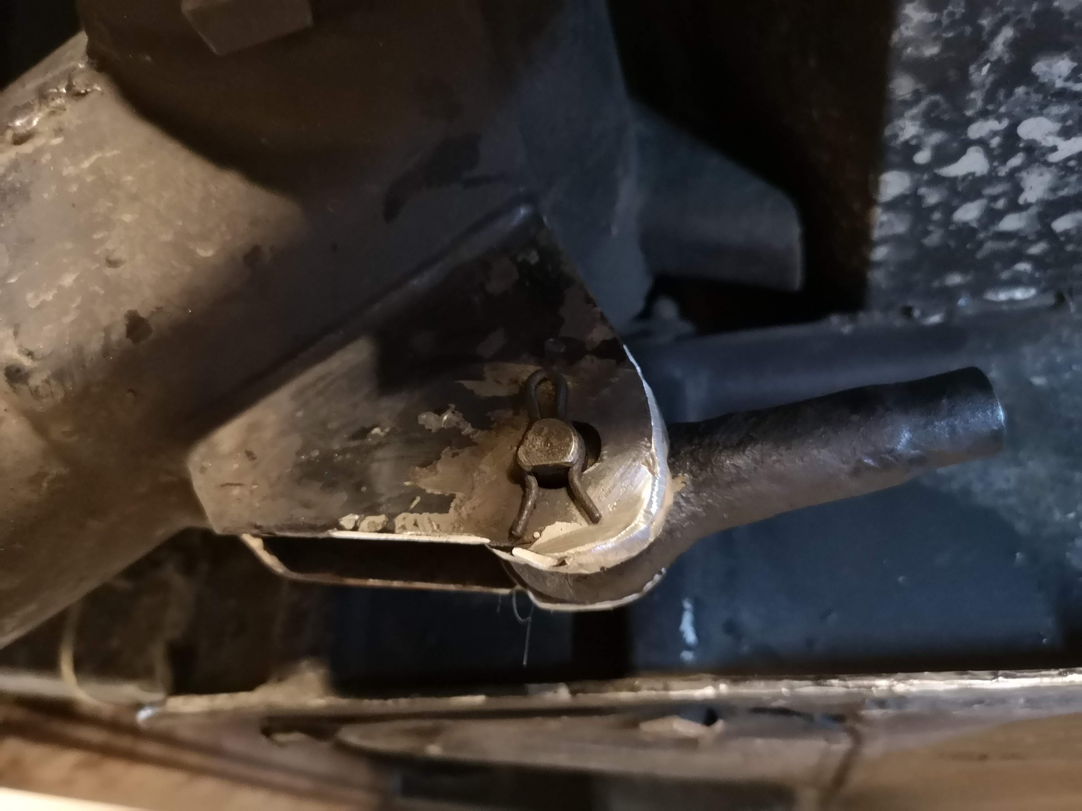

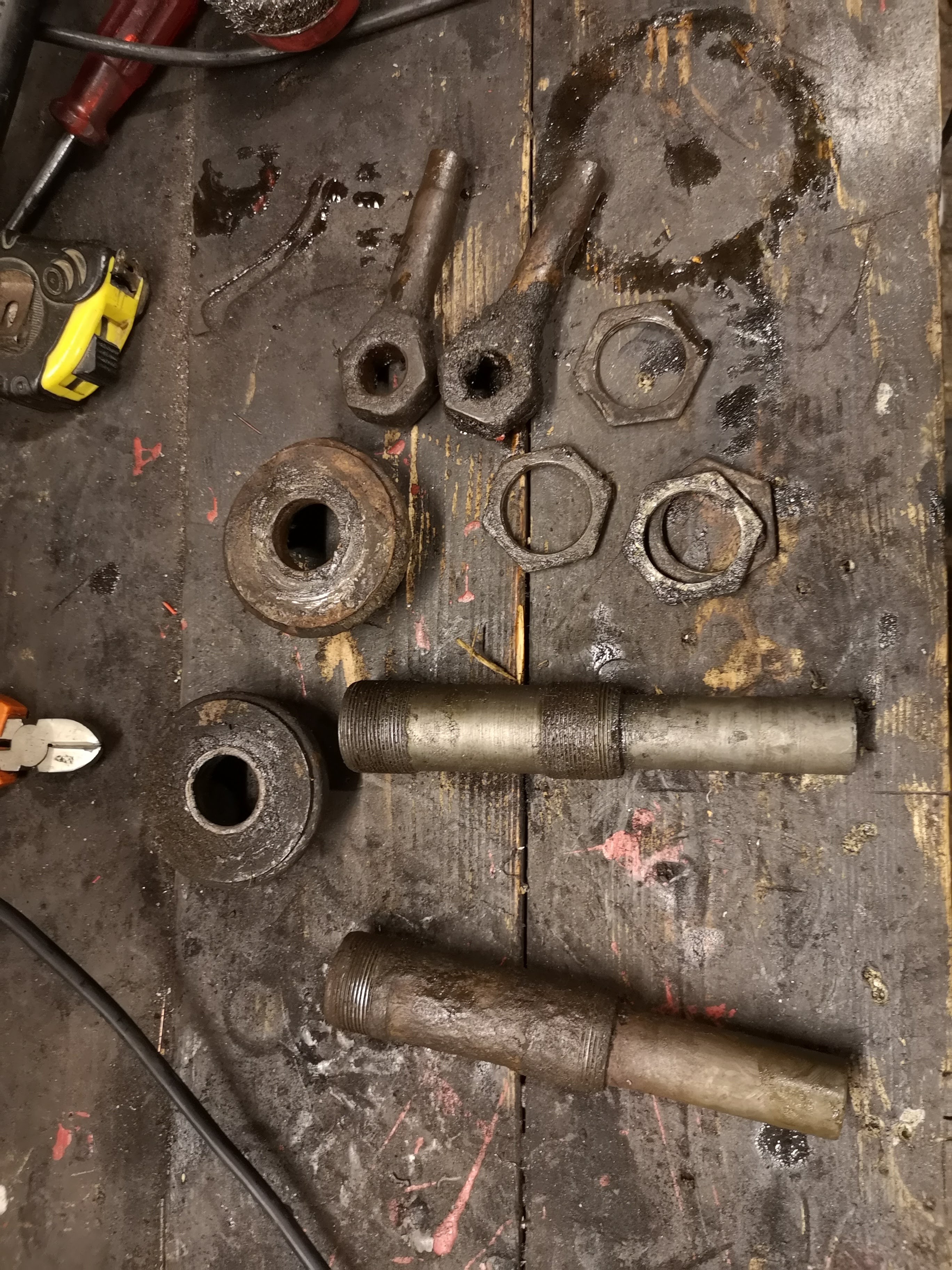

Vandaag een veerpot verwisseld onder de pickup. Ik ben blij dat ik dat heb gedaan.
Het blijkt dat 1 trekoog bijna door gesleten is en dat het kantelmes in de gaten in de draagarm heeft uit gesleten :shock:
Ik weet niet waarom dit zo ver is versleten. Het is er maar 1 van de vier en ze waren allemaal nieuw in 2007.
Er is nu bijna 100.000 km mee gereden na die tijd en dat is best veel maar ik frot er wel regelmatig vet tussen en
waarom de andere dan niet zo ver zijn geen idee.
Nu heb ik maar metalen platen met nieuwe gaten in de draagarm gelast. en de trekogen vervangen.
Volgende week de andere kant doen.

Bericht door verkuilm » zo 23 feb, 2020 11:22
Nog nooit gezien!
Als zowel de kantelmes als veer oog nieuw zijn gekocht en dus niet orgineel citroen verklaard dat wel ea.
Orginele nooit zover gesleten gezien ook met veel en veel meer km op teller.
Er is pas ook een serie nieuwe onderdelen geweest die afbrak. Niet eens zo lang geleden.
Veerogen en kantel messen zou ik geloof ik altijd orginle nemen al zijn ze wat ingesleten. Gaat nimmer stuk.

Bericht door Erikjan » zo 23 feb, 2020 13:31
Wel grappig ik kwam na wat googelen een topic van mij zelf tegen uit 2007.
viewtopic.php?t=4814
Hier uit blijkt dat tijdens de restauratie / bouw van de pickup een trekoog was gescheurd. (waren van die 6 hoekige)
Ik heb er toen dus 4 nieuwe op gezet. Of het origineel is geweest geen idee ze zijn rond ipv 6 hoekig. Het gekke is dat er dus maar 1 zo is in gesleten.
Heb nu een andere gemonteerd die nog niet is ingesleten, en de draag arm gerepareerd.
Ik hou het nu in de gaten. Zal de kantelmessen er uithalen met smeren voortaan. Ik prakte er altijd gewoon wat vet tussen zonder de messen te verwijderen misschien is dat het probleem. Kan er nu toch makkelijker bij heb tegenwoordig een brug in de schuur echt super relaxed. :D

Bericht door Erikjan » ma 24 feb, 2020 22:09
vanavond de rechter veerpot verwisseld. Dat ging gelukkig een stuk soepeler. Het trekoog aan die kant was wel ingesleten maar niet zo ver als de andere kant en het kantelmes heeft hier de draagarm niet uitgesleten.
Met een uurtje was de pot verwisseld, de wagen hoogte is afgesteld. eerst links en rechts per as uit gewogen zo dat hij recht staat daarna de hoogte goed gezet. Alleen de voorste trekogen zijn nu een cm of 2 te kort. Hij staat voor 4 cm te hoog en er zit nog maar 1 cm draad in het oog dat vind ik wat weinig.
Dat zal wel komen door de strakker veren die iets minder in veren als de originele. Dat worden 2 langere trekogen bestellen.
Verder is het echt geweldig ik kan nu gewoon met 60 over de drempels in de 60km weg zonder de grond te raken.
eerder kon ik maximaal 40 en dan nog gingen de trekogen soms over de grond.
Ook de laadbak kan ik nu gebruiken zonder dat de wielen aanlopen met inveren echt weer z'n ding wat ik 12 jaar geleden gelijk had moeten doen...

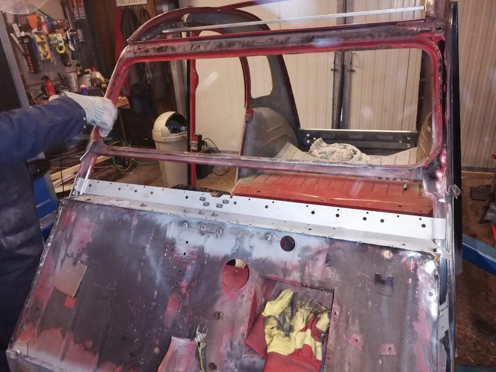

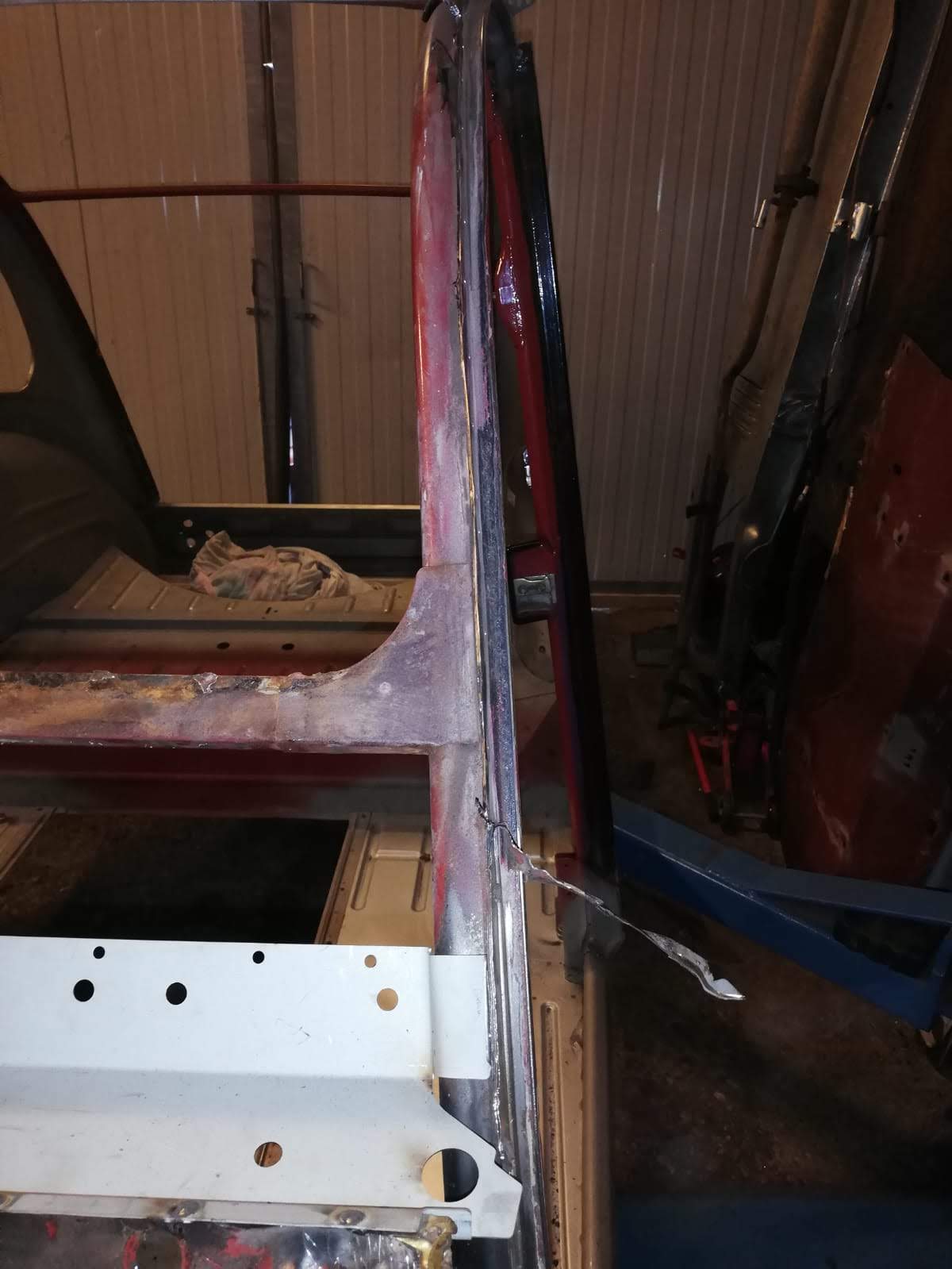

Ik heb inmiddels hetvoorruitframe pas gemaakt dat is eigenlijk het eerst onderdeel waar wat werk aan zit hij past niet zo goed als de rest. maar hij is klaar om er in te lassen.
Er stond al 2 weken een auto in de weg op de brug te wachten op een onderdeel maar die is nu gelukkig weg kunnen we komend lang weekend weer lekker aan de eend verder 😁
Het las werk is bijna klaar dan eerst het onderstel klaarmaken.

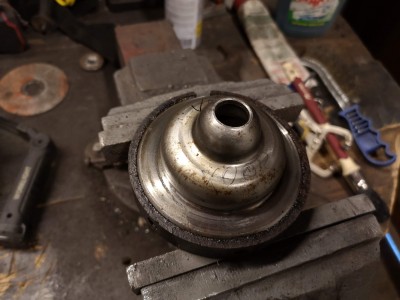

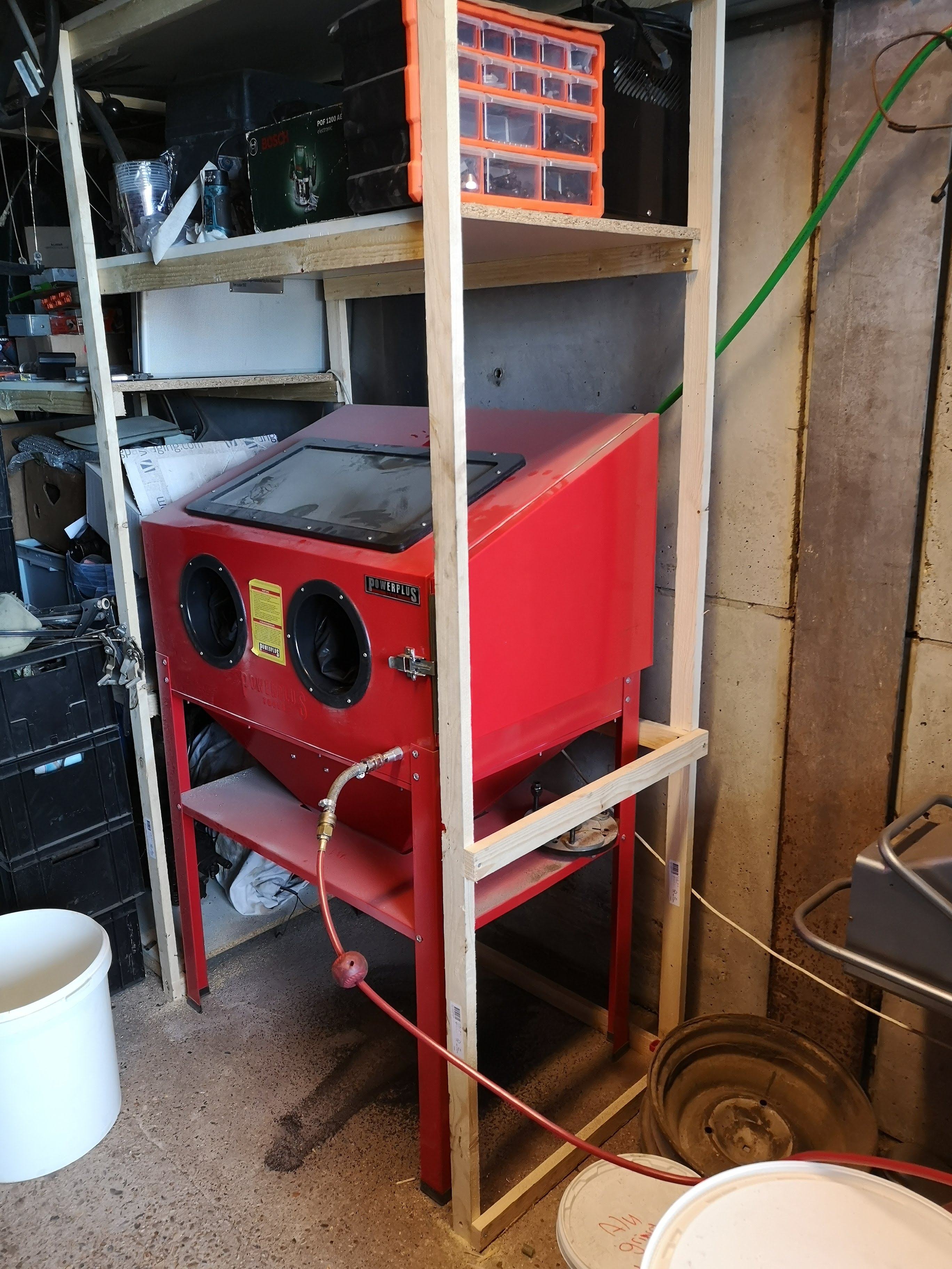

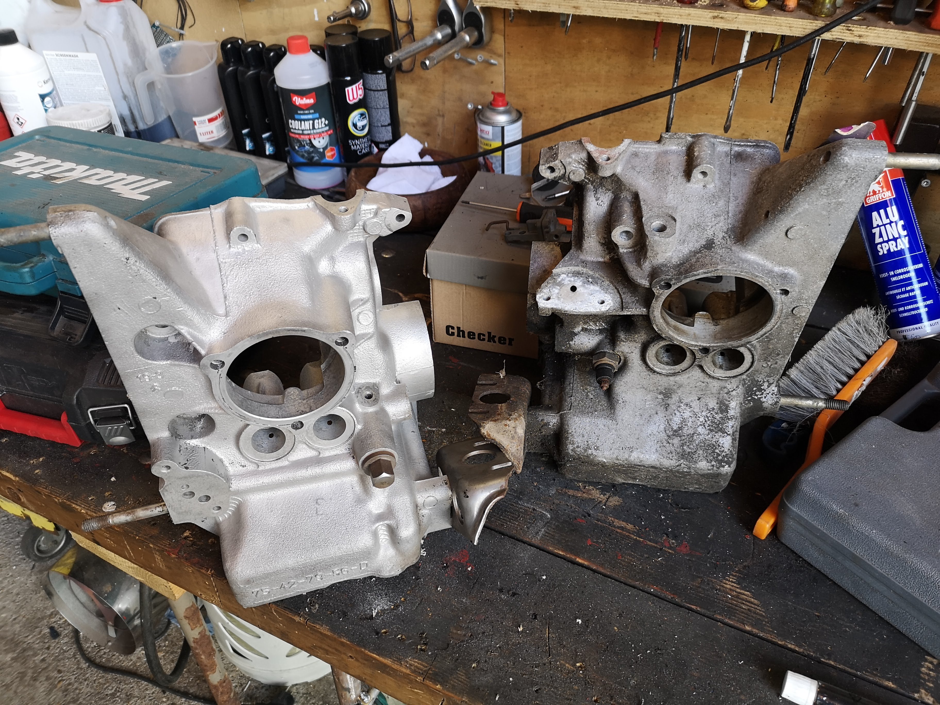

Zaterdag heb ik een kleine straalcabine geïnstalleerd in mijn werkplaats. Dat is echt super handig. Als test een oud carter helft gestraald met glasparels. Je moet het vastzittende vuil er eerst even afhalen anders duurt het erg lang. Glas parels is niet heel agressief maar het ziet er weer uit als nieuw. Wel alles demonteren ben ik achter een deksel van een oude carburateur ook gestraald maar de parels gaan tussen het asje zitten dat moet er nu als nog uit om schoon te maken.
Wat ook kan is met soda stralen dat lost op in water. Als het dan ergens tussen zit of in een kanaaltje komt kan je hem in water leggen of in een ultrasoon badje nog mooier.

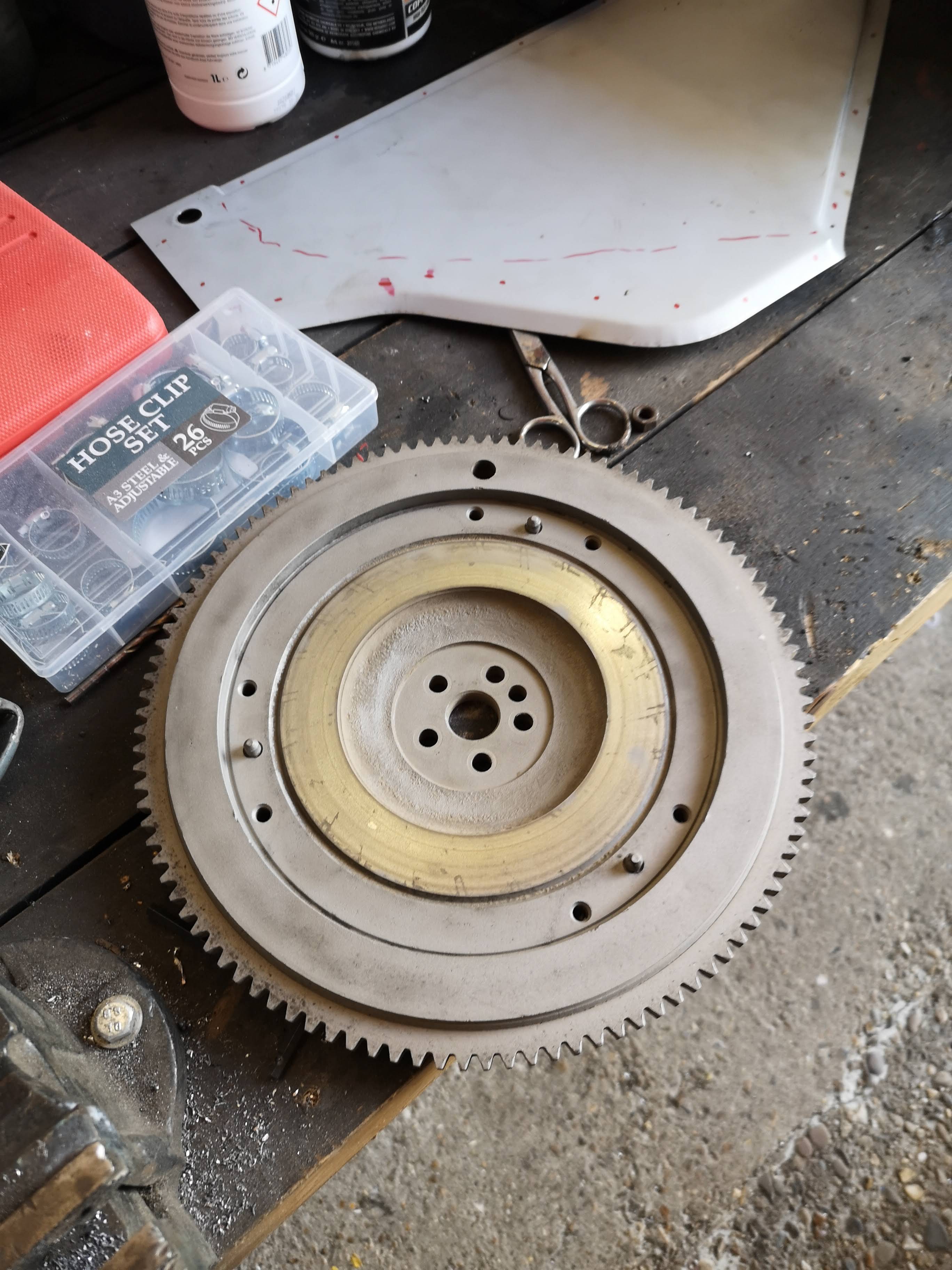

Nog een beetje aan het oefenen geweest vliegwiel gestraald met speedblast grit.
Een goede compressor is wel een vereiste.
