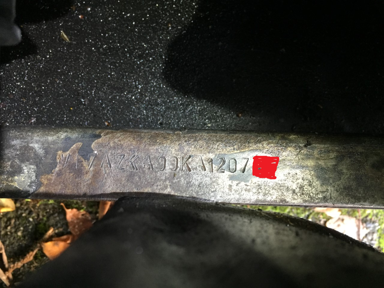

Ja en deze rare plek in wijst ook op inslag door de RDW.
Re: Oude liefde roest vreemd genoeg niet
Volgens de RDW moet het chassisnummer op de rechtervoorbalk zitten. als ik de foto van de pick-up zie zit het nummer ergens achteraan. Maakt dat nog uit of wordt het een enorme zoektocht waar dat nummer is gegraveerd?

Ja, dat maakt uit. De juiste plek staat op het kenteken en wordt bij herinslag aangepast door de RDW.

Als de rdw een andere plek gebruikt wordt dit aangepast op kentekenbewijs. Als dat met elkaar overeenkomt en het nummer ziet er uit als op de foto moet het goed zijn.
Die foto is trouwens niet van mijn pockup daar staat hij wel op de voorbalk.
Bij mn pa hebben ze hem op de bodemplaat aan de onderkant gezet.
En bij de burton ergens achter. Is maar net waar de medewerker makkelijk bij kan.
Maar de juste plek staat wel op je kentekenbewijs.

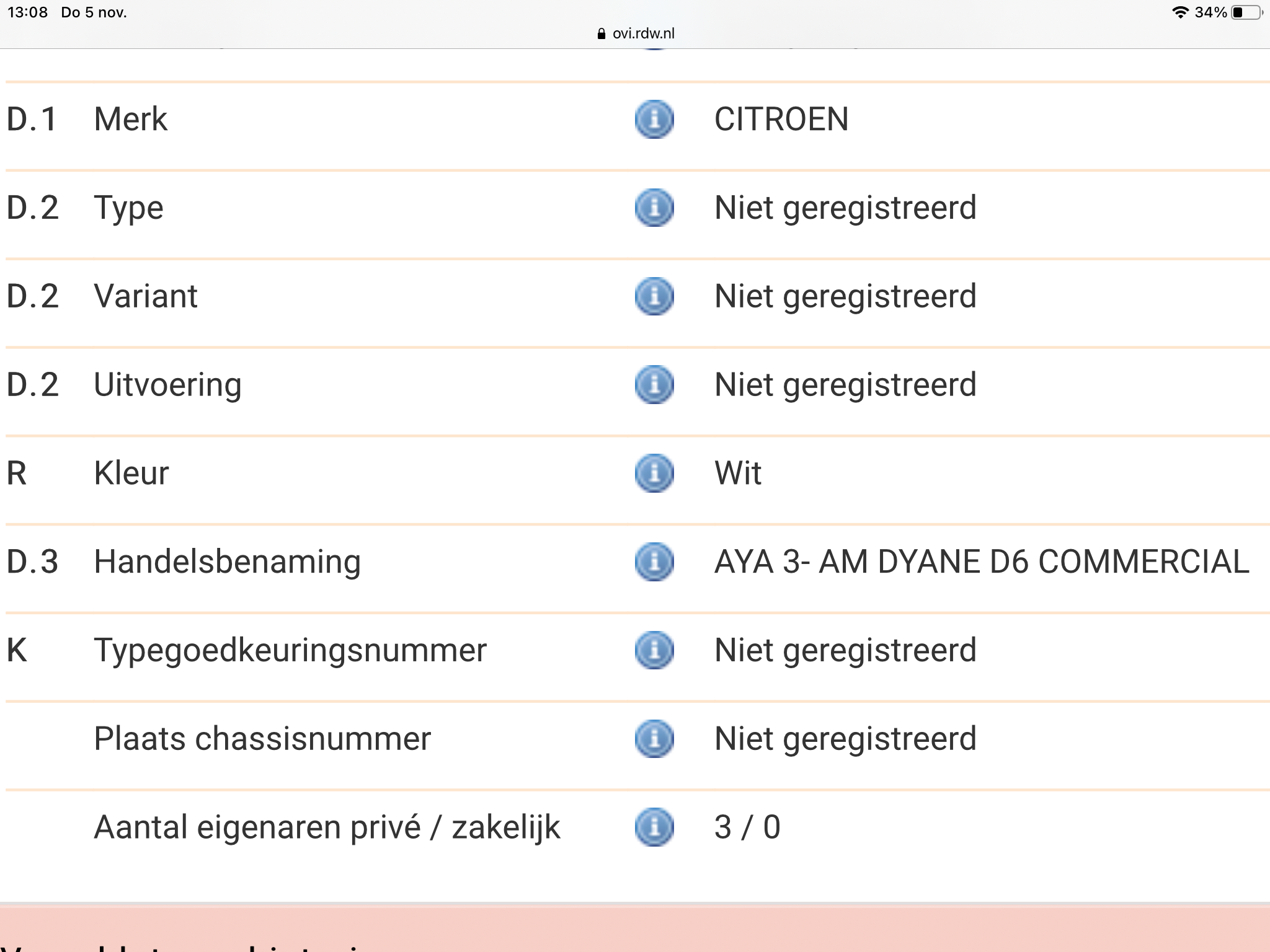

Bij m’n Dyane staat:
Plaats chassisnummer: Niet geregistreerd
Heel apart, het nummer staat bij mij trouwens ook in de bodemplaat rechtsvoor.

Dat is wel vreemd... Nou dan is het altijd goed.
Ik heb ook even gekeken bij m'n Dyane.
Rechts, rechter bodemplaat voor voorzitting
Eeeeeh, hij zit in de bovenplaat van het chassis.... Dus niet in de bodemplaat en er is geen rechtse....

Ik heb vandaag de eend bekeken. Het chassisnummer staat op de goede plaats maar ziet er zo uit.
Moet ik hier ongerust van worden??

Dat ziet er niet goed uit een origineel nummer heeft citroen tekens in een ovaal voor en achter het nummer.
En een rdw nummer ziet er uit zo als eerder gepost.
Het kan nog door de douane gedaan zijn maar dan moet er een papier zijn met de verklaring van de douane.
Ik lees nu dat het chaasis in 2014 is vervangen toen deed de douane dat niet meer en zou er een rdw nummer in moeten staan.

Ik twijfel ook
er zijn vooralsnog geen papieren bij dit chassis. auto staat me verder wel aan. iets meer laswerk dan ik had gehoopt maar verder een prima basis (ook vanwege het chassis) om klaar te maken voor plezierritjes.
wel even een vraagje... Hoe vaak zijn jullie door de RDW van de weg geplukt om het chassisnummer te laten controleren? Ik heb nog nooit zoiets meegemaakt dus hoe ernstig is het dat het nummer niet op de RDWmanier er in staat?
