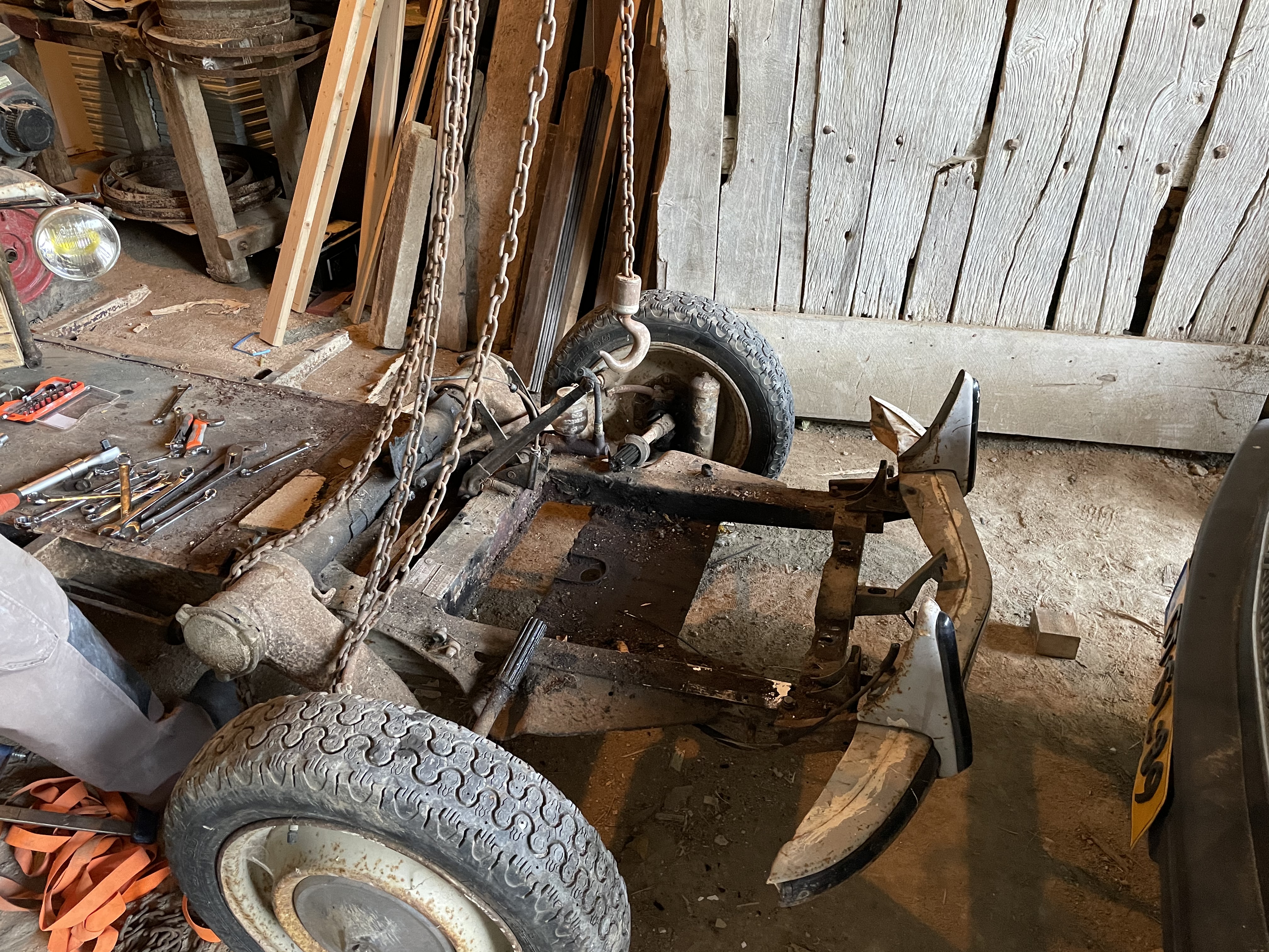

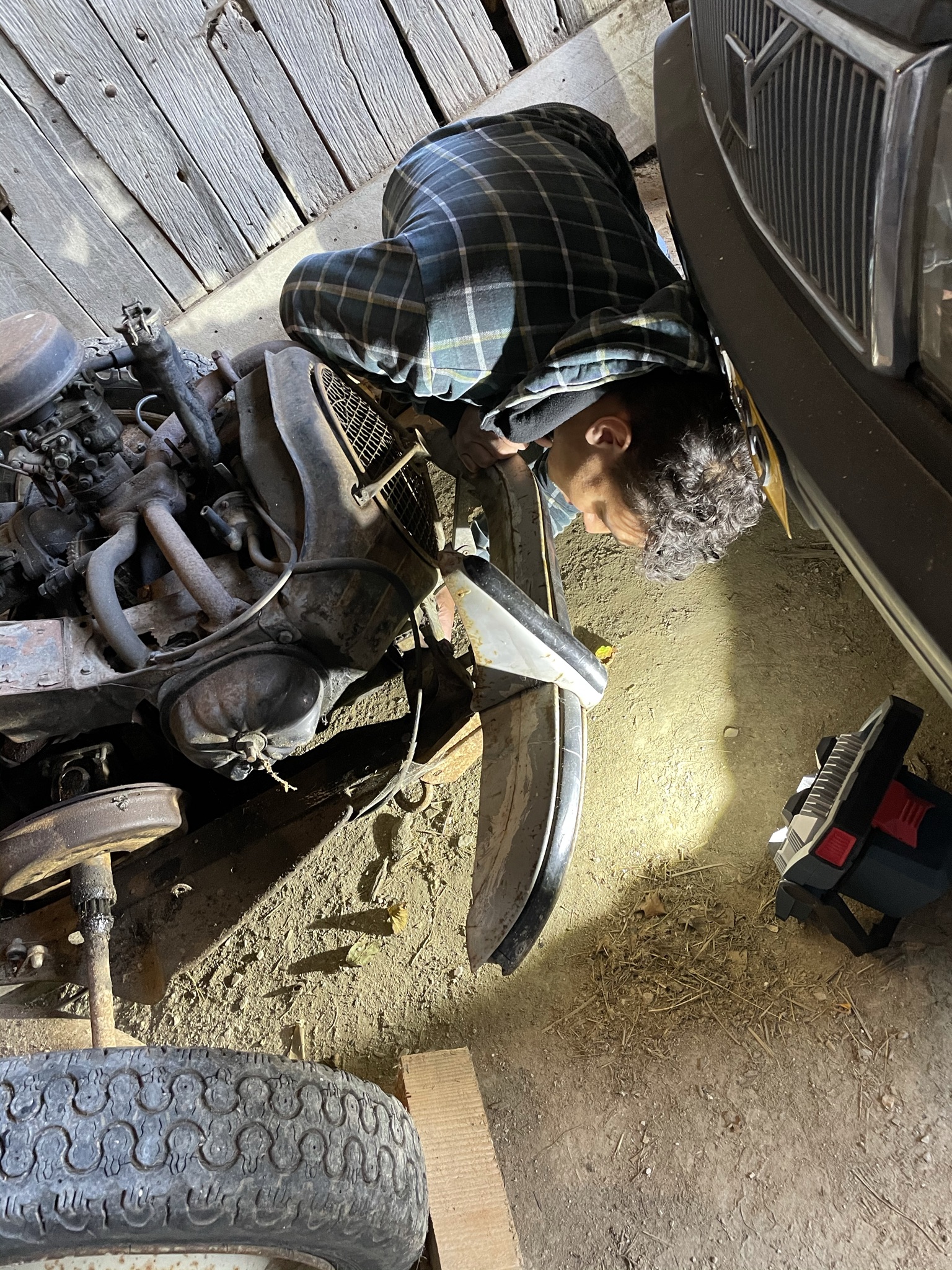

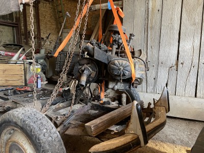

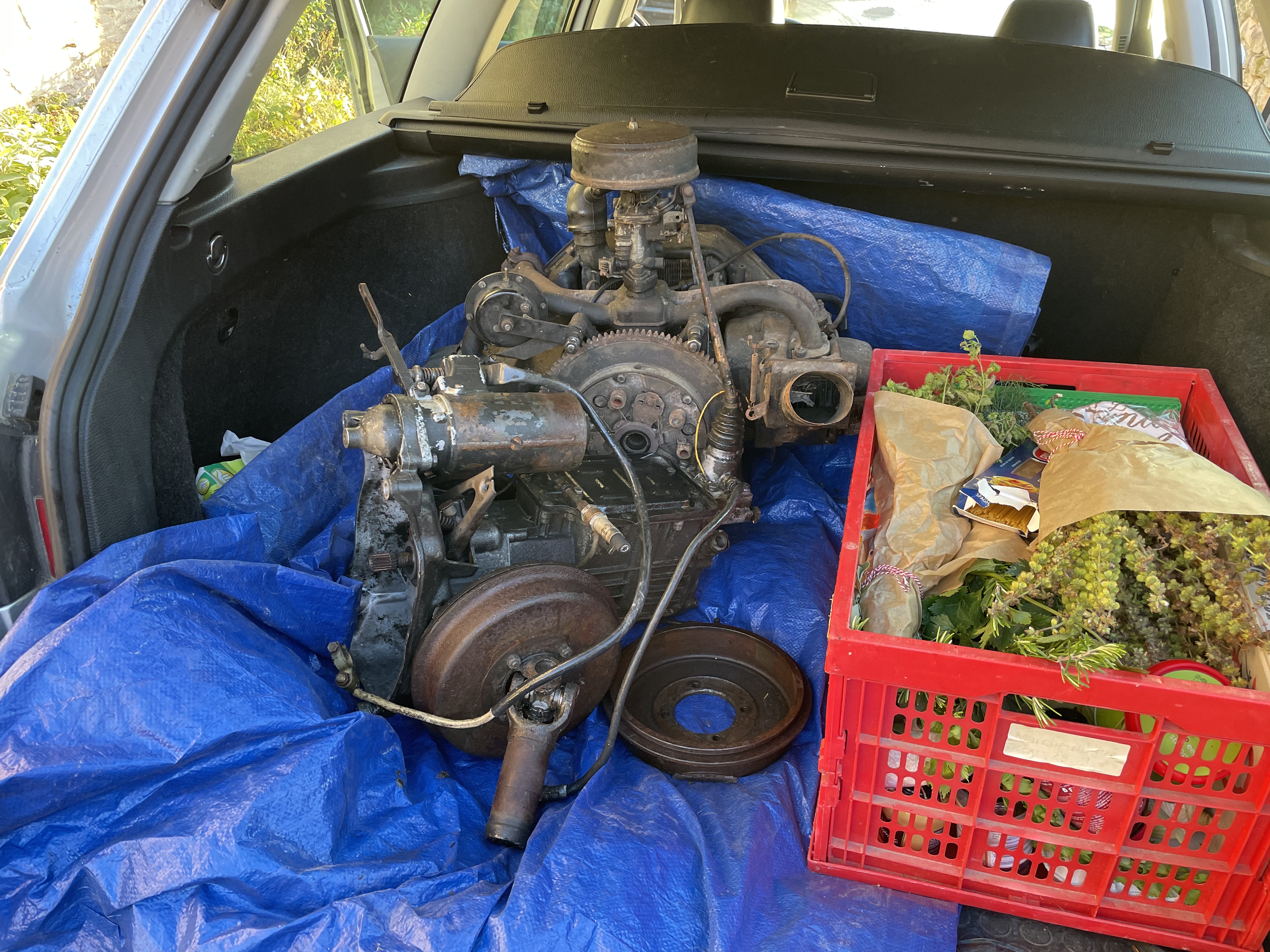

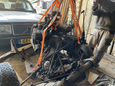

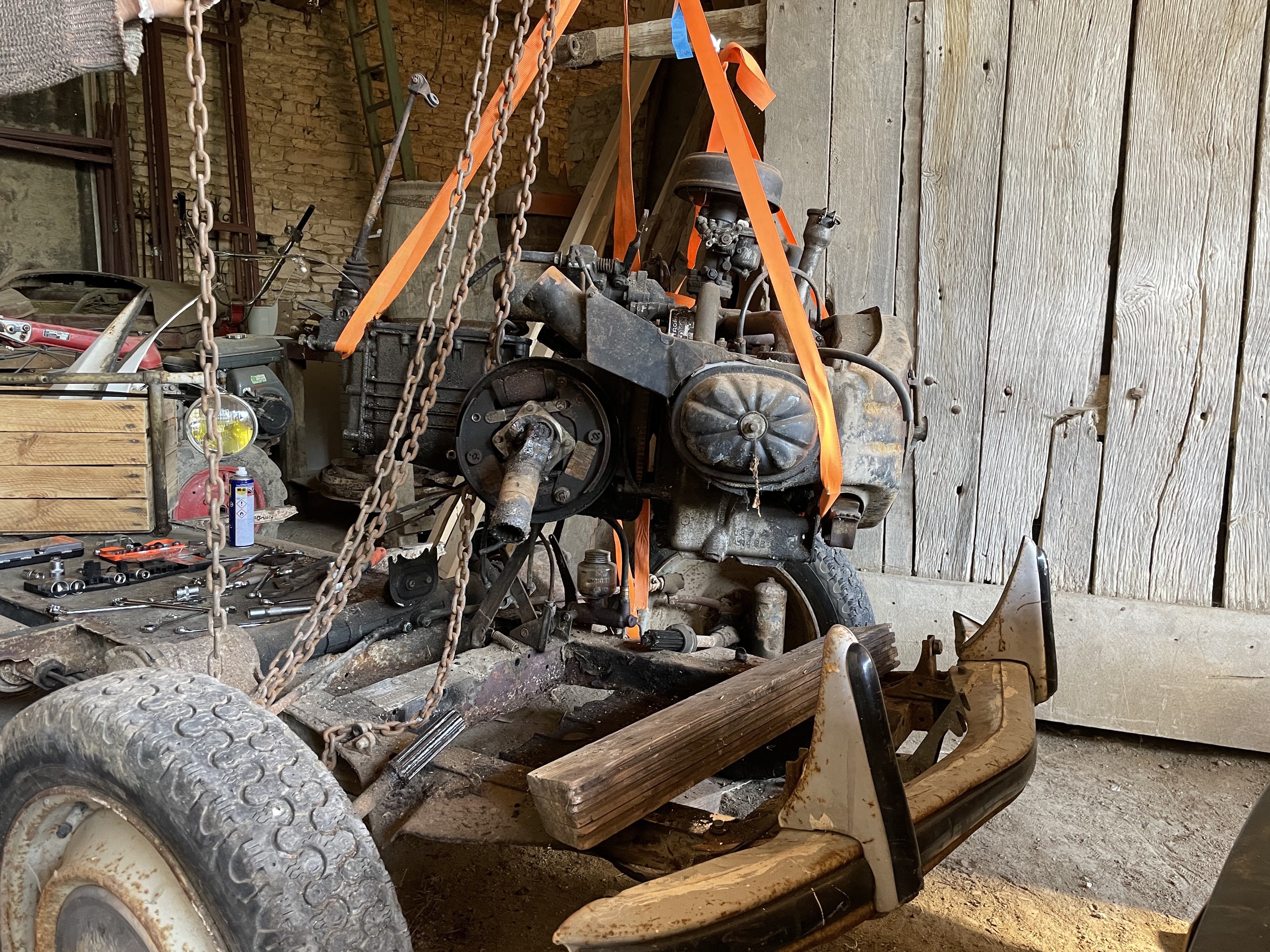

Afgelopen week was ik weer in Frankrijk bij de 2cv, naast de verbouwing van het huis ook nog tijd gevonden om het motorblok en versnellingsbak los te maken.
Ik heb nog nooit eerder een motorblok uit ene auto gehaald, dus ik had verwacht dat deze met tig boutjes vastzat. Maar, neehoor! Ik leer mijn eend steeds beter kennen, gewoon 4 boutjes en ik kon hem er zo uit takelen.
Nu gaat het blok en versnellingsbak mee naar NL zodat ik hem daar weer helemaal goed kan gaan maken, met behulp van dit forum en de boekjes. Overigens zag het chassis er ook nog steeds goed uit.
