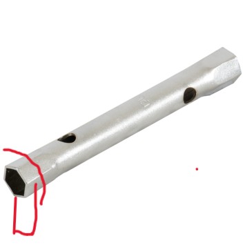

Ik heb een sleuteltje gemaakt van een goedkope pijpsleutel. Daar een stukje 6kantig van een 8mm vanaf gezaagd en daar een plaatje aan gelast als hefboom.
- Bijlagen
- pijp.jpg (10.32 KiB) 1146 keer bekeken
- Boudewijn
- Berichten: 1958
- Locatie: Wijchen
Re: Carburateur probleem, krijg hem niet afgesteld
Maar dan vraag je je toch af waarom ze dat zo gemaakt hebben ? Kon dat niet wat gemakkelijker ?
Ik heb dezelfde sleutel gemaakt als die van Erikjan, met een ringsleutel van de Action en het verlengstuk is van een verfroller.

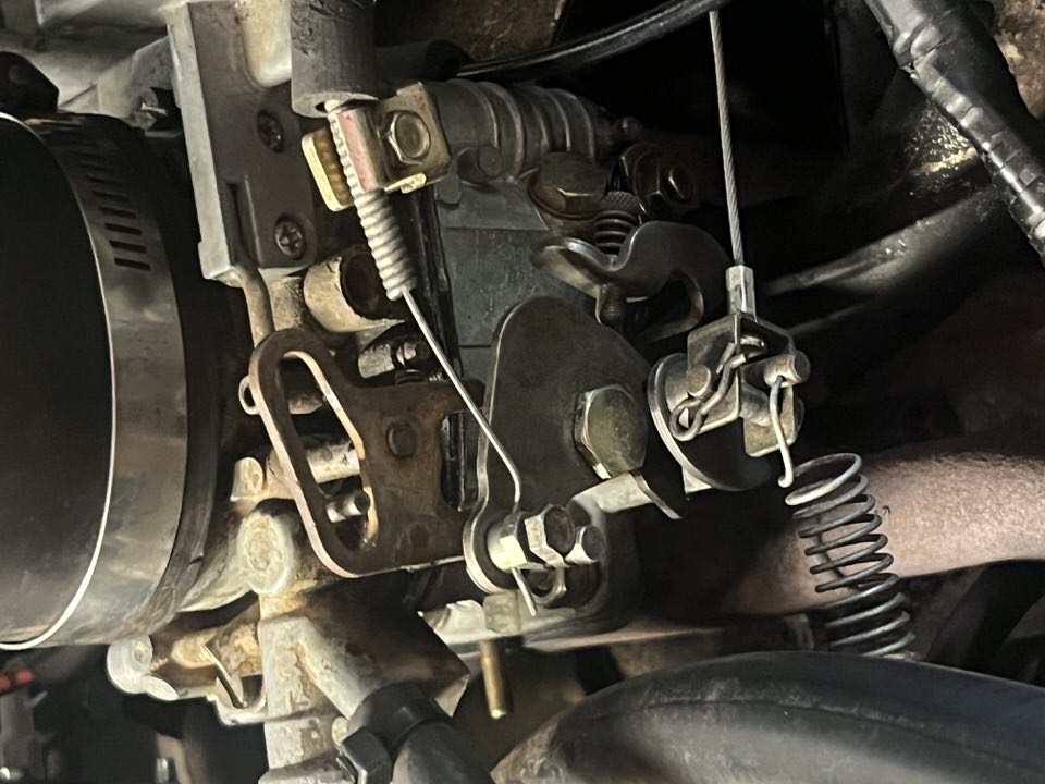

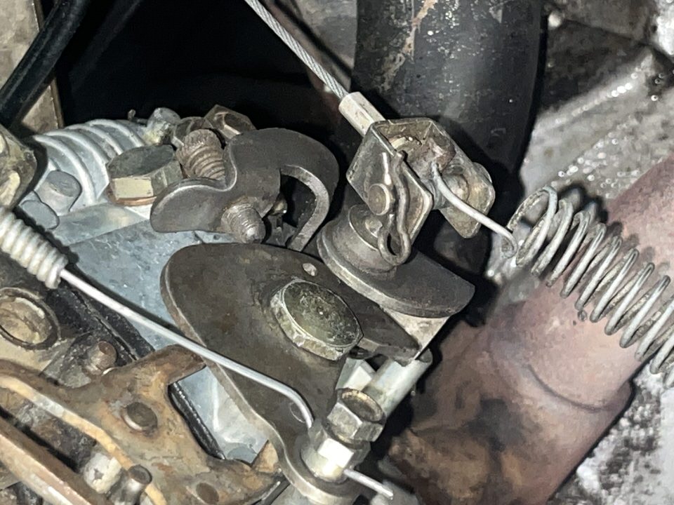

And the ellende continues...

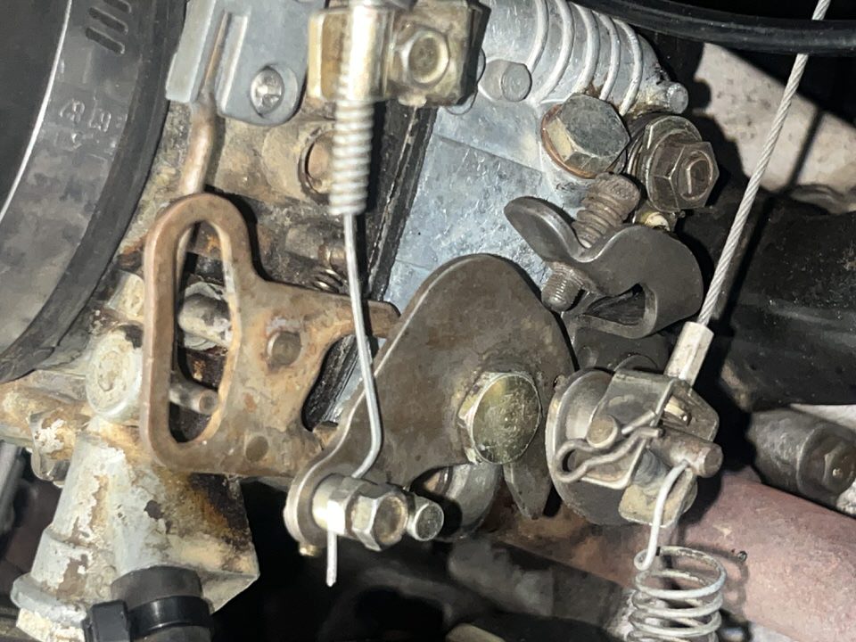

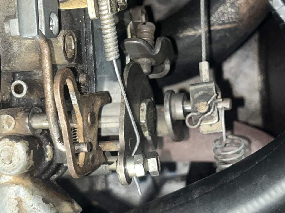

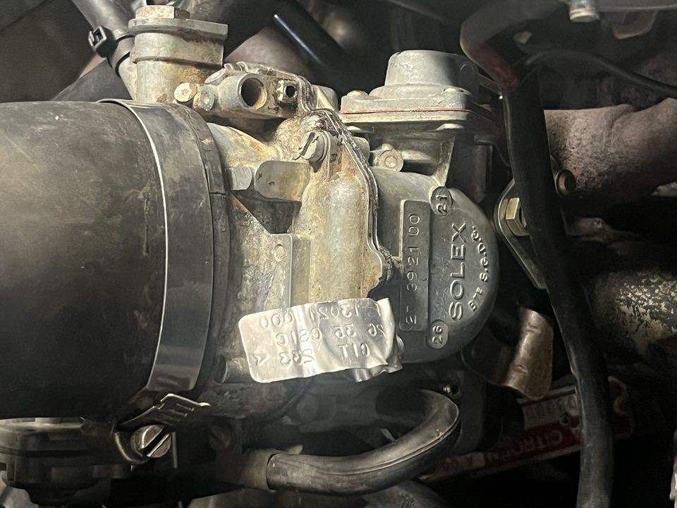

Ik heb mijn 2cv terug, maar hij rijdt voor geen meter. Ze hebben de carburateur vervangen zeiden ze, maar ik zie nu dat ze een onderkant van een 26-21 solex hebben gebruikt onder een 26-18 bovenkant. Kan dat?
Ze hebben ook de gaskabel aan die veer gezet ?
Kunnen jullie zeggen wat er allemaal fout is? Daarnaast weet ik nu niet waar de stationair sproeier zit, want ik kan hem niet vinden...
Dus leuk zoekplaatje voor jullie: wat klopt hier allemaal niet? Het tourental is onwijs hoog, en als ik gas geef, gaat dat heel zwaar, plus het gas blijft ook steeds hangen. Mijn klacht was dat hij steeds afsloeg, maar nu gilt hij erover...

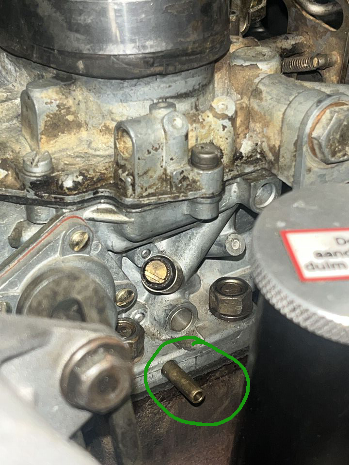

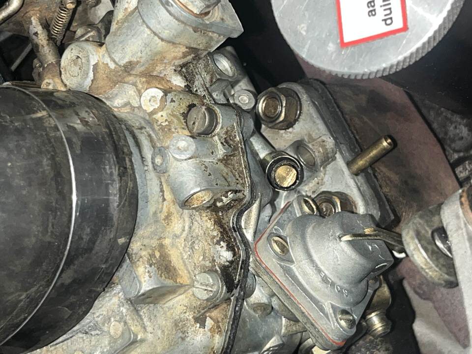

Deze onderkant heeft ook een uitsteeksel, groen omcirkelt, waar is dat voor?
Of je dit kunt mengen weet ik even niet maar ik weet wel dat er verschillende pakkingen zijn. Dus het kan dat dat ergens een gaatje wordt afgedicht? 26-21 is een Visa carburateur. Dek dat buisje onder eens af, kan voor een vacuum-vervroeging zijn.
Veer gaspedaal mogelijk te sterk. De hoek waarin de gaskabel zit lijkt me wat laag.
