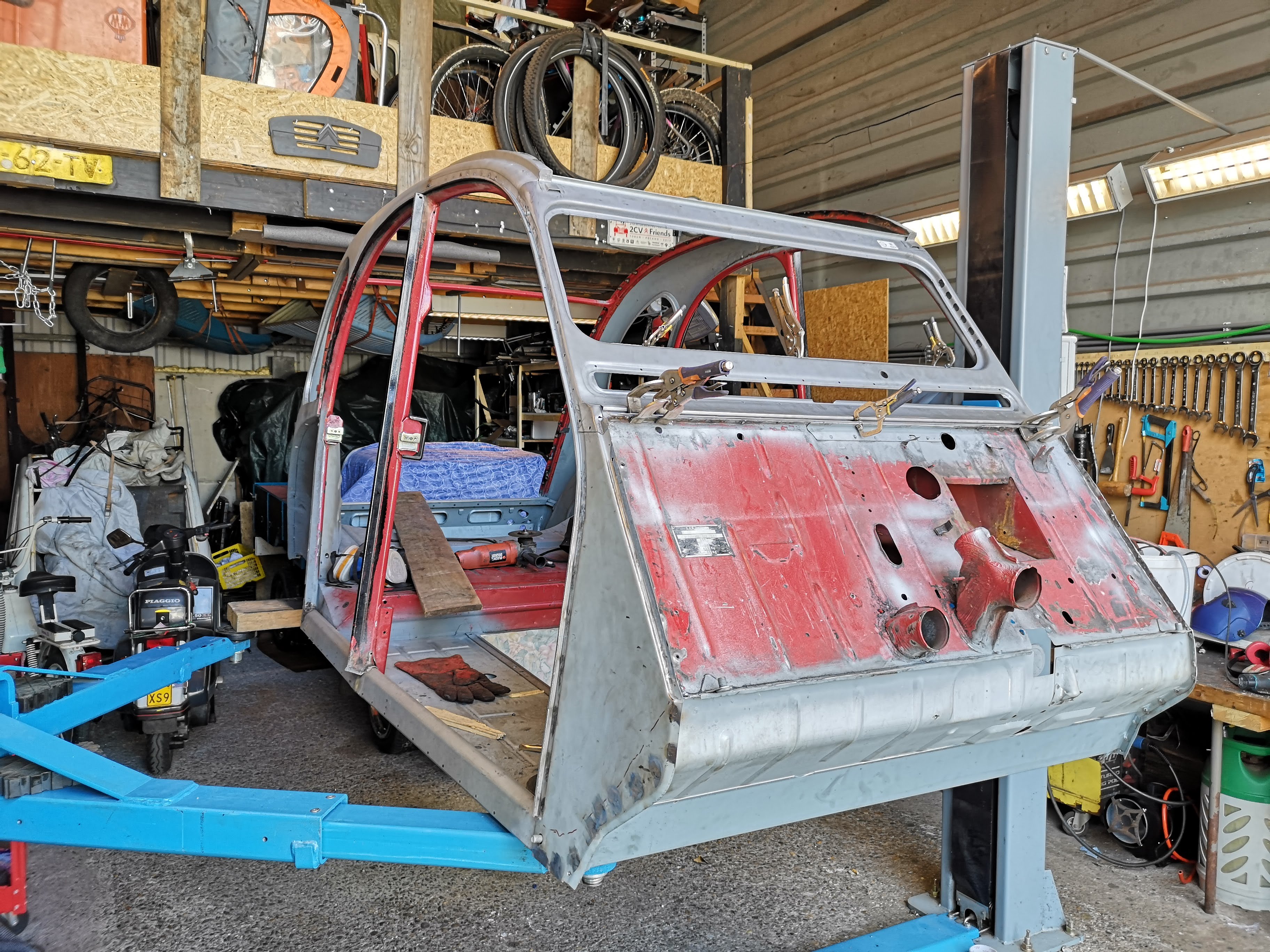

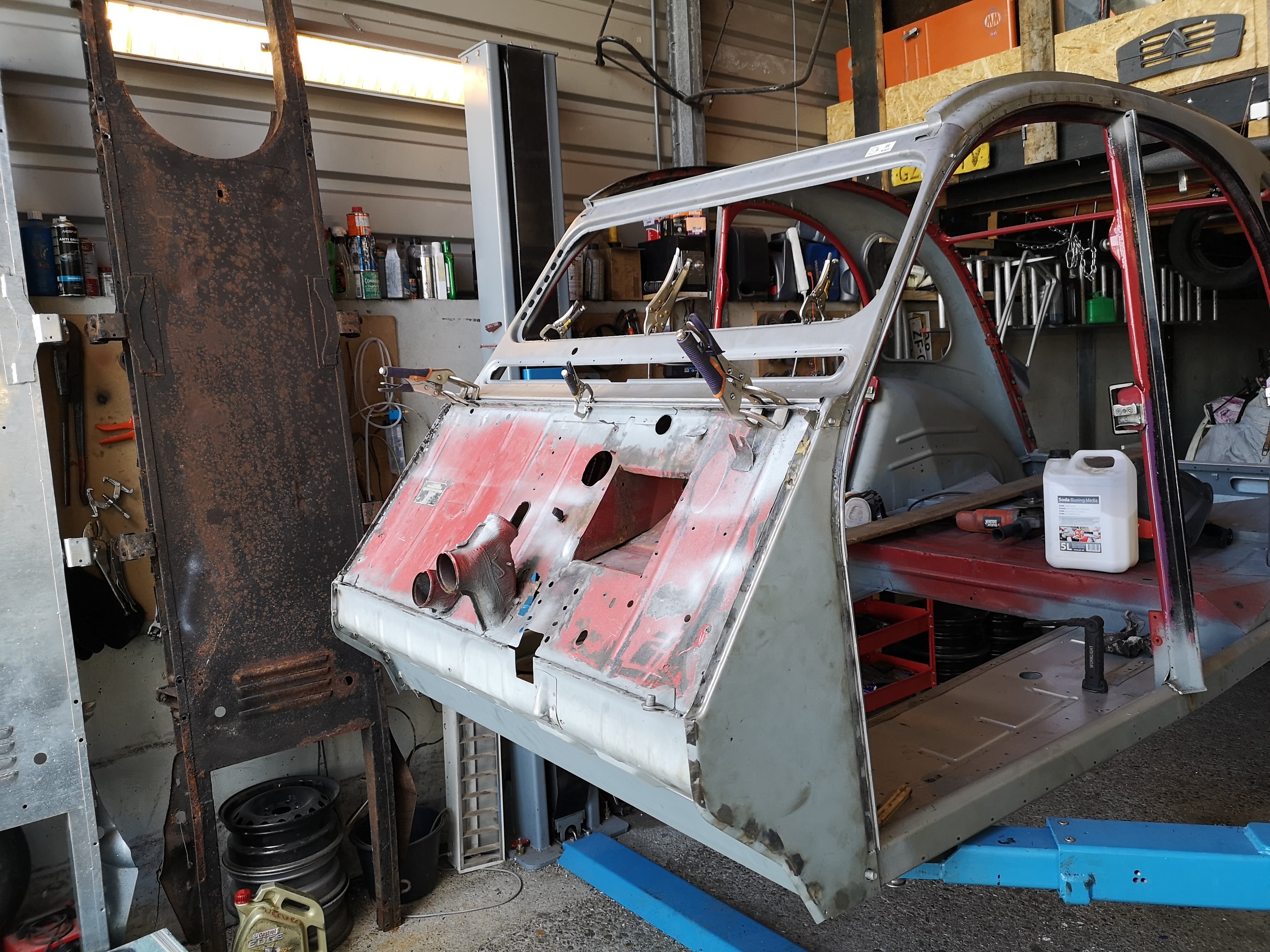

Vandaag eindelijk weer serieus werk gedaan aan de koets.
De 2 paravans zijn gemonteerd. De voorste delen van de dak bogen vast gelast.
En het voorruit frame is pas gemaakt en voorzien van de gaatjes voor de proplasjes.
Nu alleen het voorruit frame nog aflassen en dan is het laswerk klaar.
fototje er bij dan maar

Een hele klus wat je gelast hebt en een belangrijk deel afgesloten, op naar spuiten. Super.

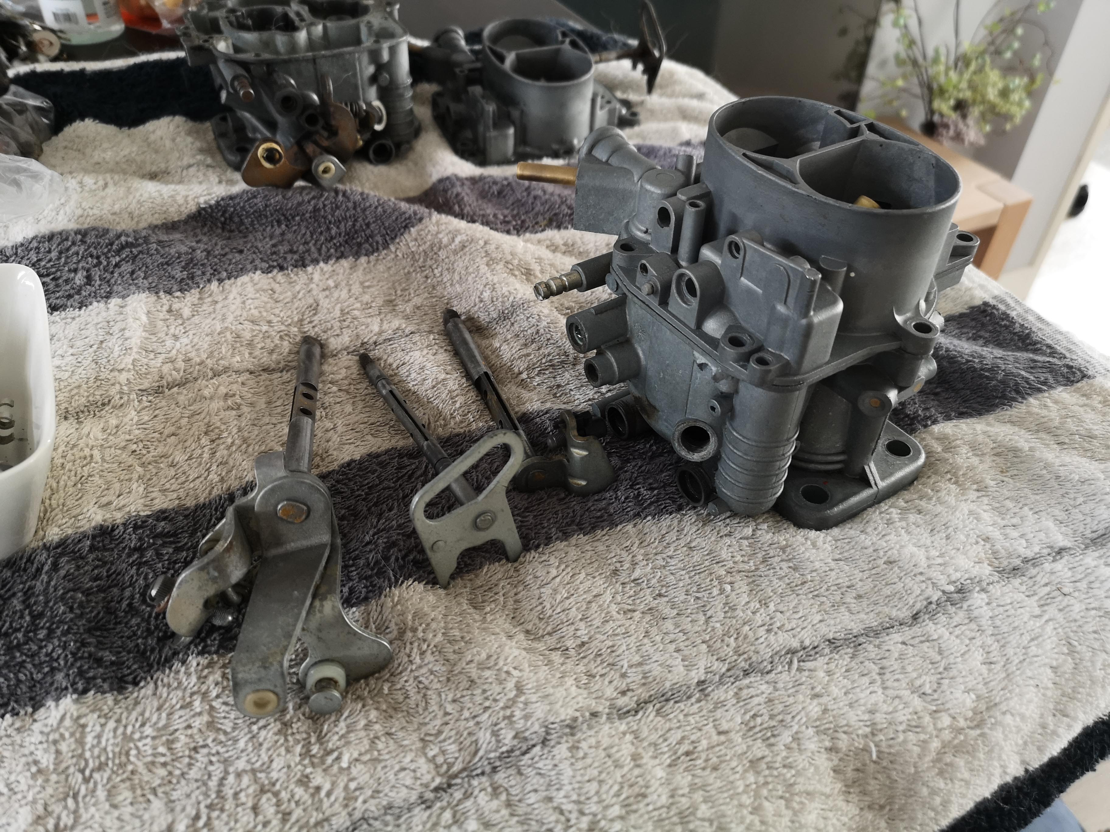

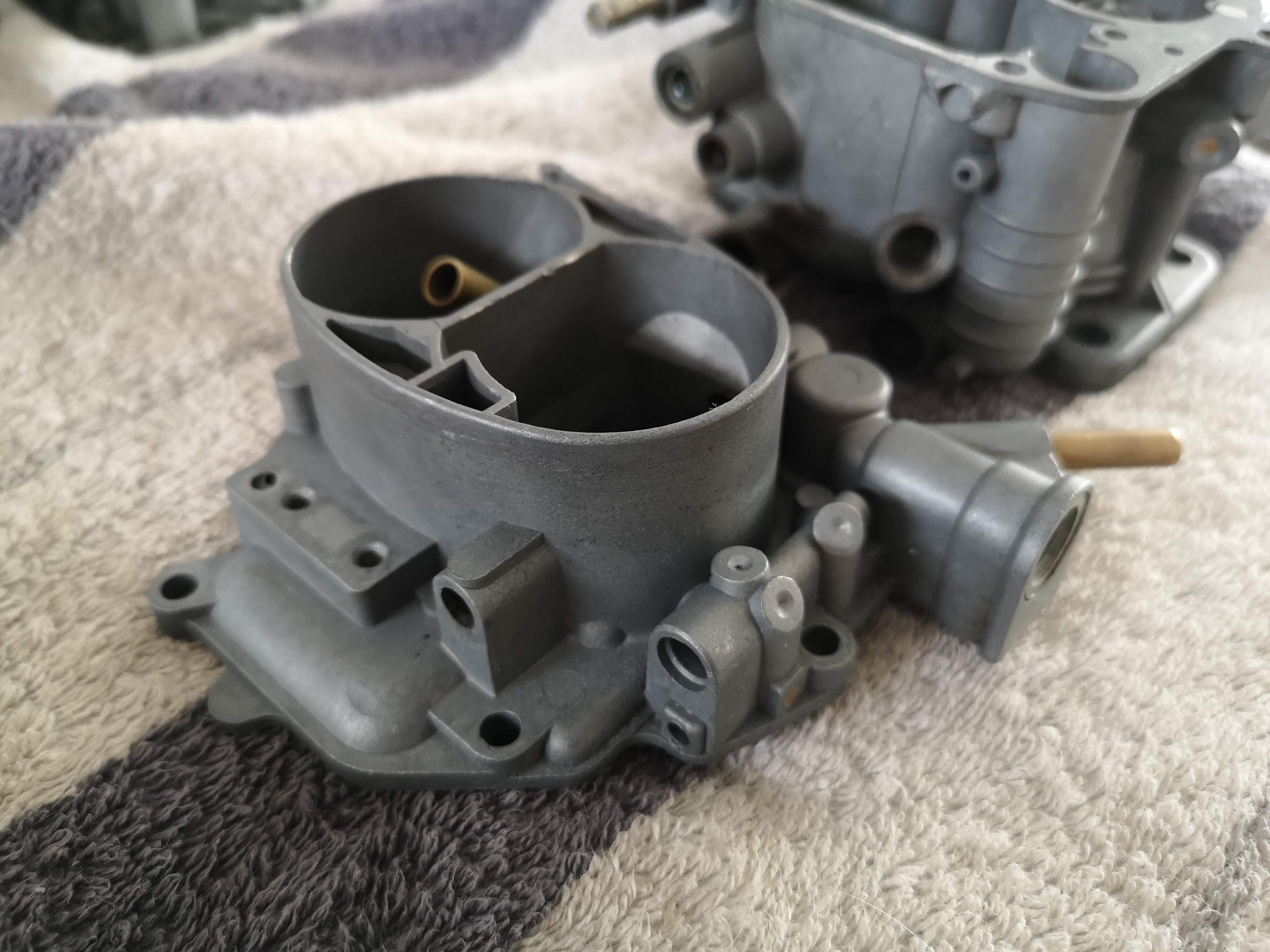

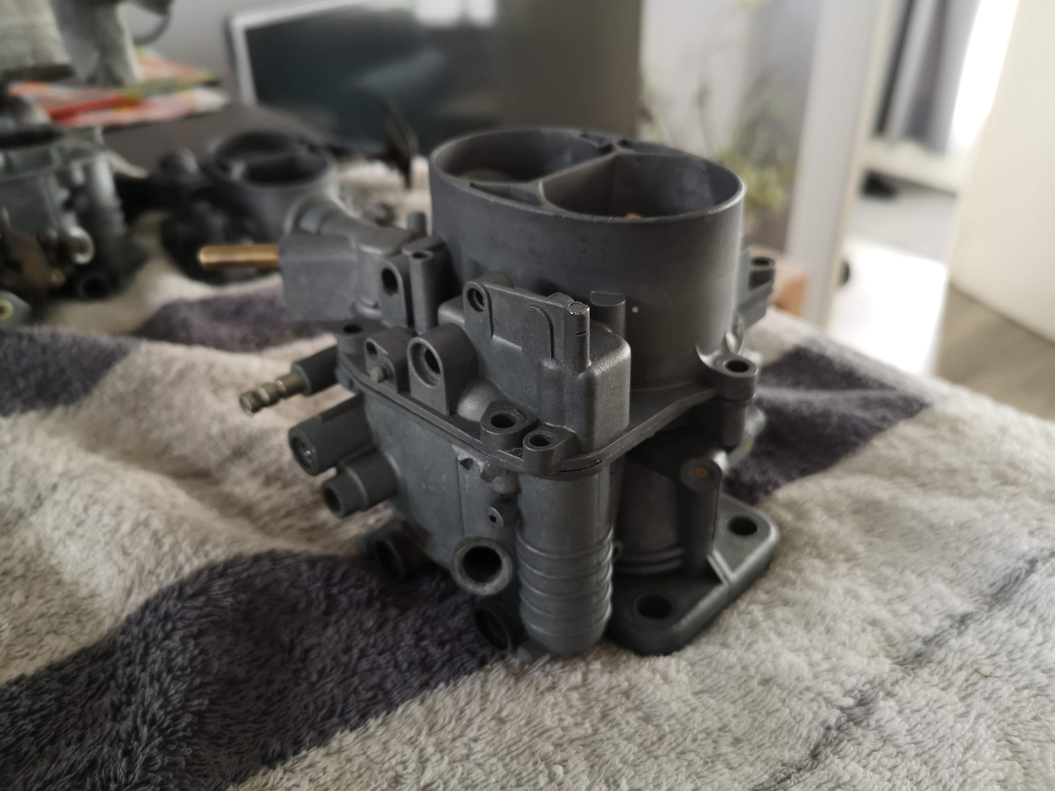

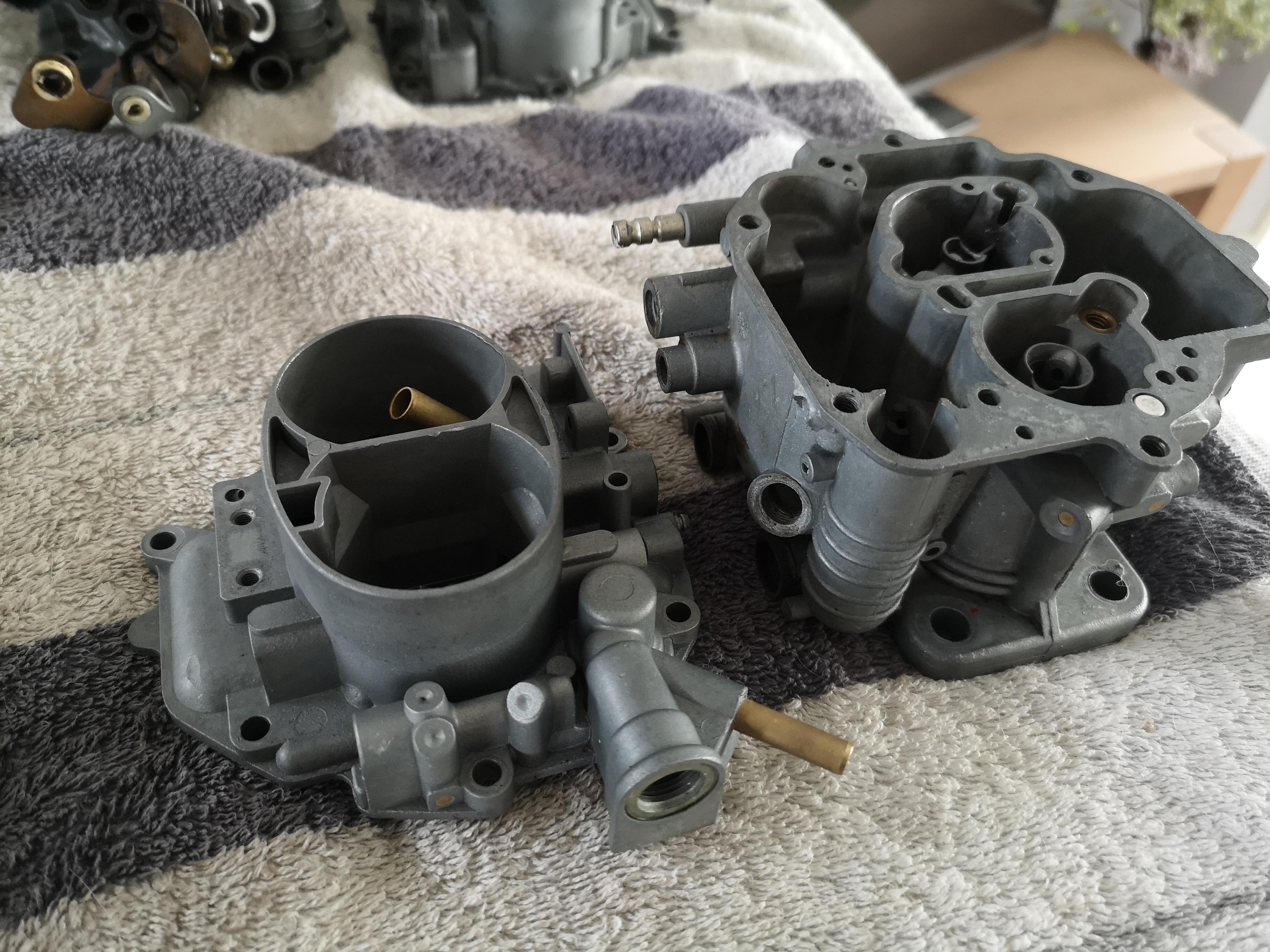

Vandaag een carburateur uit de verzameling gehaald en gedemonteerd. Bij veel carburateurs is het gat van de as van de 1e trap uitgesleten. Daar komt dan speling op en kan valse lucht naar binnen. Bij de carburateur van mn pickup heb die gaten opgeboord en bronzen lagerbusjes er in gemaakt. dat werkt perfect en slijt nooit meer uit. Dat ga ik bij deze carburateur ook doen.
Daarna heb ik heb ik hem schoongemaakt in de straalcabine. Die heb ik omgebouwd naar Vaporblaster dan straal je niet met droog staalmiddel maar met water gemengd met glasparels. Dan wordt het oppervlak niet ruw maar alleen schoon.

De eerste mijlpaal is gehaald vandaag het voorruitframe afgelast.
Nu zijn alle delen van de koets die rot waren vervangen
Nu het onderstel weer opbouwen.

Nu komt weer het leuke werk, opbouwen

Vandaag weer een paar uurtjes met de eend bezig geweest. Eerst alle lassen afgewerkt. Daarna naar de Action gereden voor roest omvormer. De koets ligt op zn kant na schoon blazen en ontvetten heb ik de naden die met de goede kant omhoog lagen vol laten lopen met roestomvormer. Dit bruist er echt super mooi tussen.
Tip uit het topic van RobertF
Volgende keer de koets omdraaien en de nadere naden doen.
