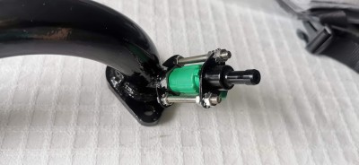

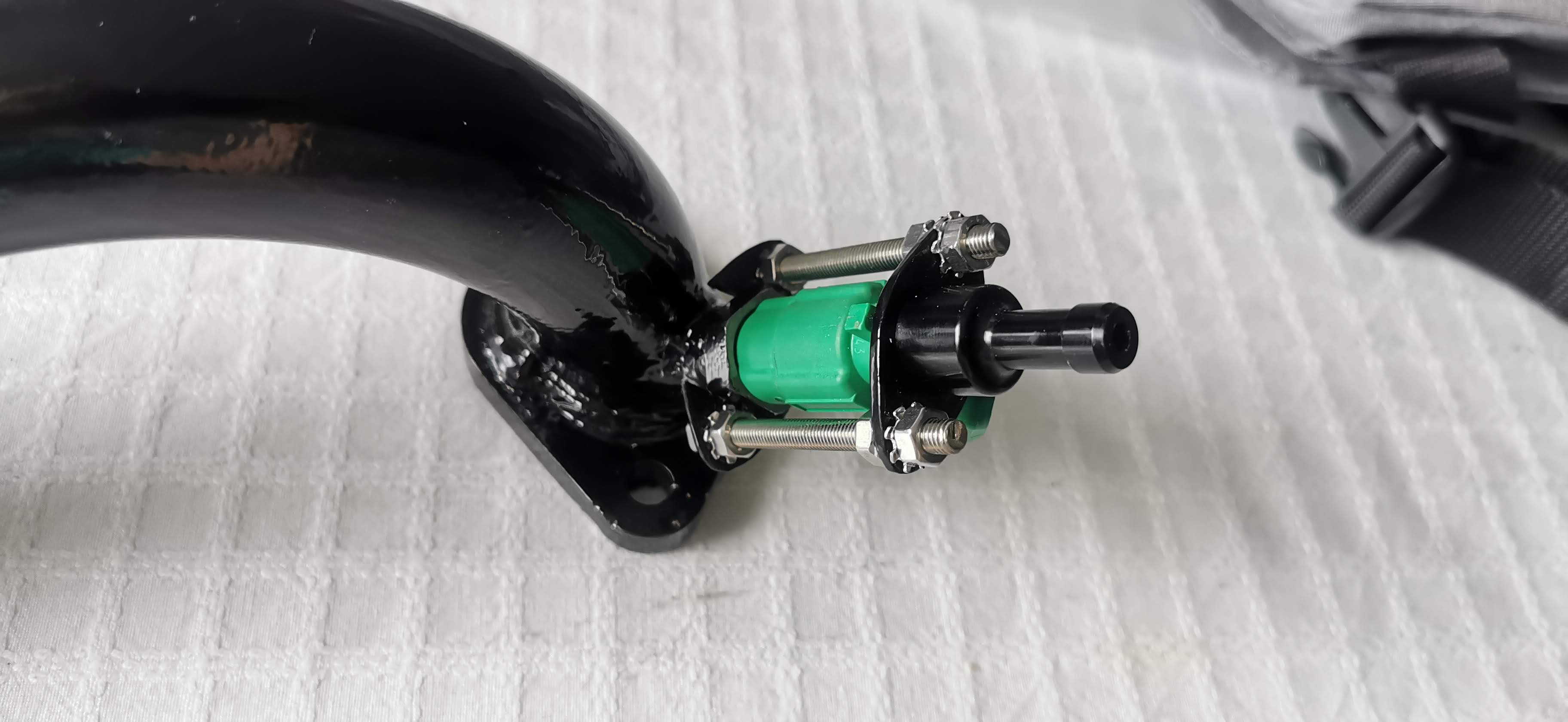

Injectorhouders zitten op het spruitstuk.
De las was super lelijk heb het na slijpen met jbweld een beetje glad geplamuurd. Als het is gespoten ziet het er beter uit.
Het zit en elkgeval wel vast en het is lucht dicht.

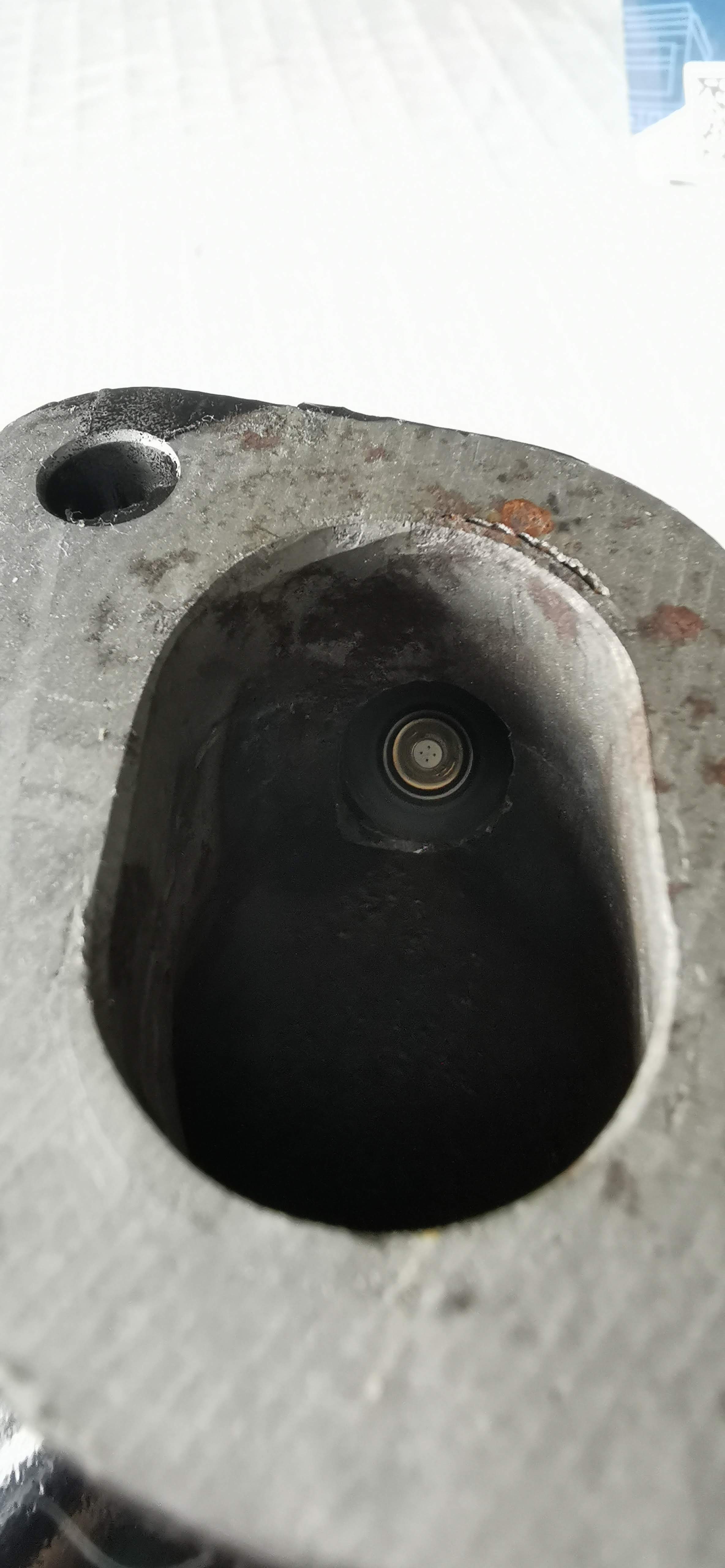

De injectoren sproeien precies naar de inlaat klep. Dat schijnt goed te zijn om dat die warm is verdampt de brandstof goed.
Heb een oude kop open geslepen om het goed uit te richten.

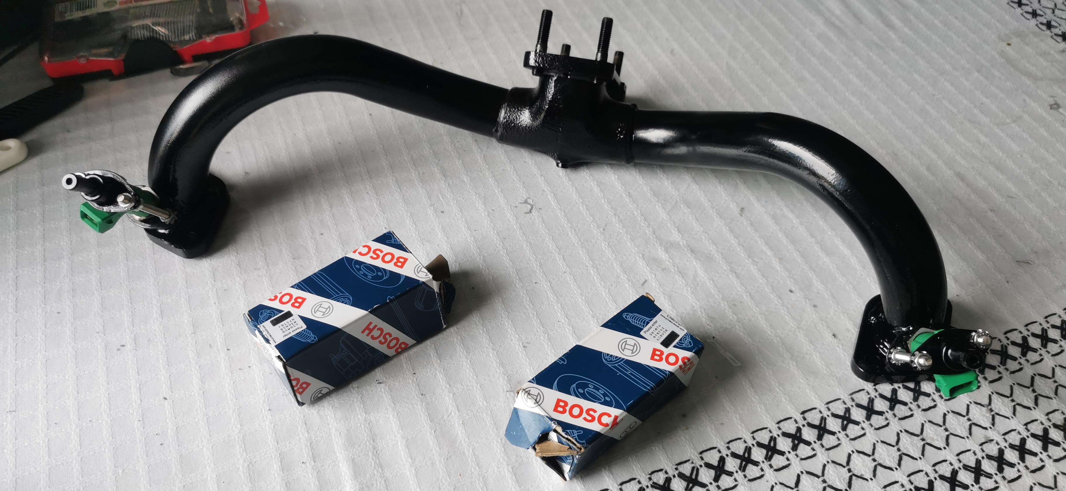

Spruitstuk gepoedercoat ziet. Er mooier uit nu. De uitlaat delen gespoten met hittebestendig mat zwart.
De injector houders heb ik gedraaid uit een lange m12 koppelmoer. De 14mm passing met een ruimer precies opmaat gemaakt en mooi glad.

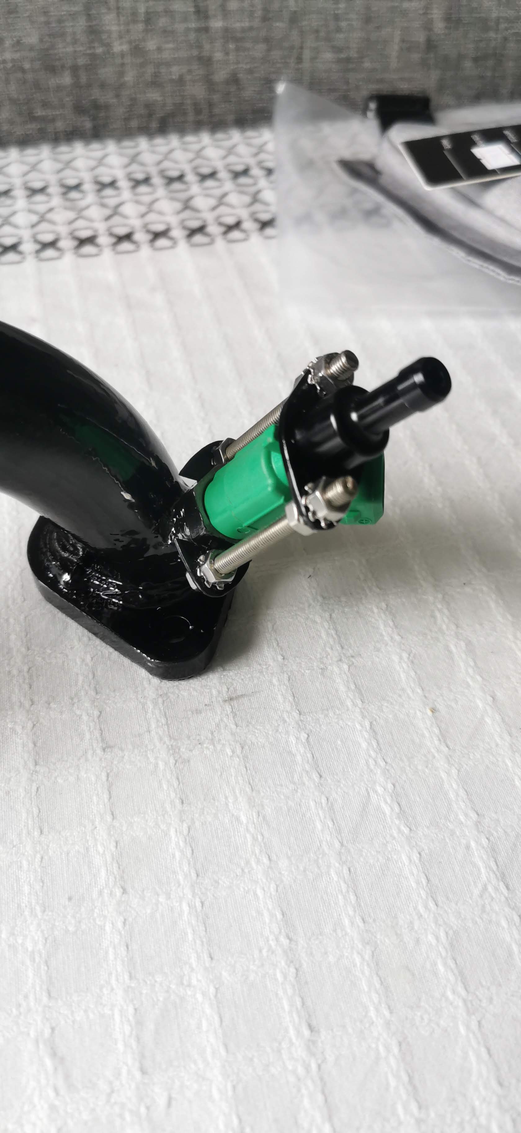

de injectoren gepast, zit prima zo.
Nog even wachten op een paar pakketjes uit china dan kan ik het eindelijk afmaken.
