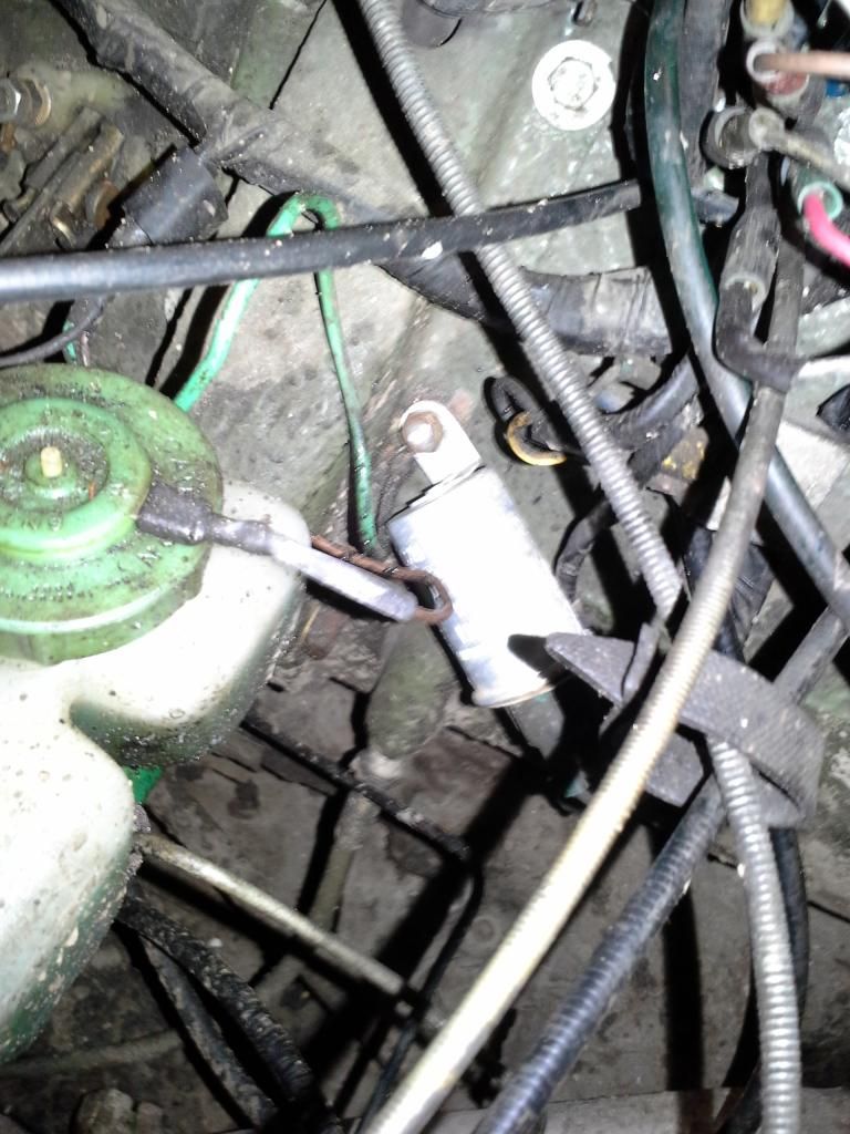

Bericht door Thijs » di 3 mar, 2015 21:51
Mijn eendenman probeerde me zo'n raar zwart blokje aan te smeren maar na enig doorvragen bleek hij nog drie oude ronde aluminium clignoteurs te hebben.
Twee bleken nog goed en nu heb ik dus ook nog een reserve.
De clignoteur zat inderdaad onder de motorkap onder de moer van de hoofdremcilindersteun.
