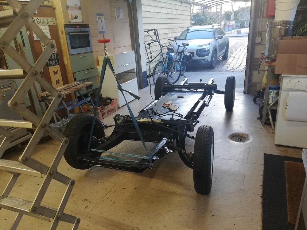

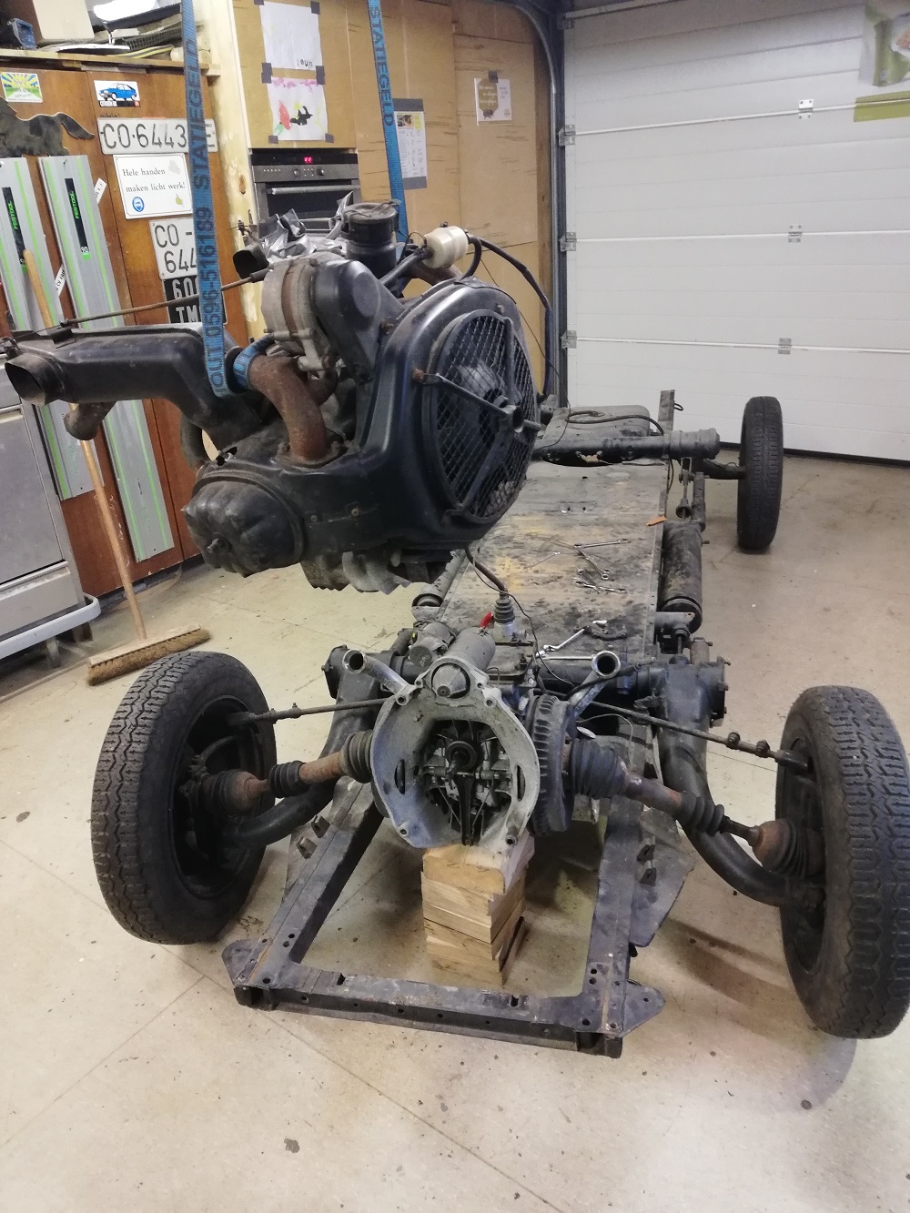

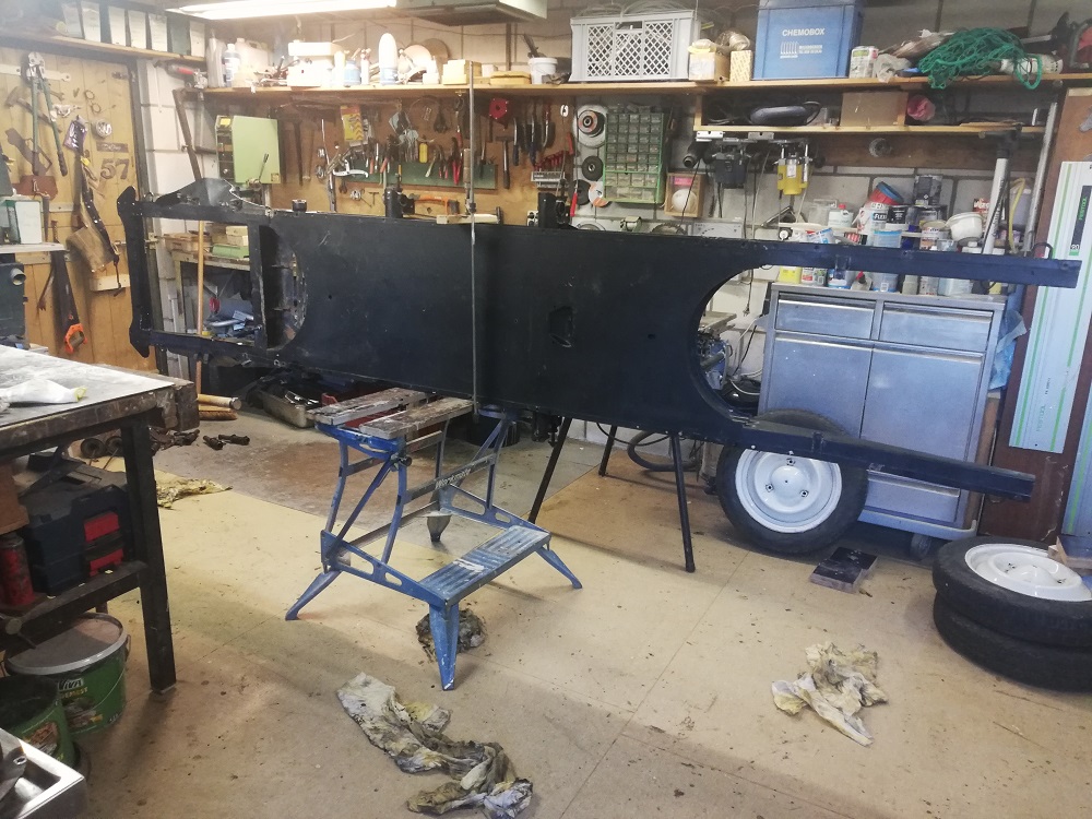

Na een kleine vier weken demonteren, schuren, schoonmaken en schilderen ben ik vanaf eergisteren weer bezig met de opbouw en dat gaat tot nu toe voorspoedig.
Buiten de nodige dolgedraaide bouten en moeren ben ik weinig tegenvallers tegen gekomen.

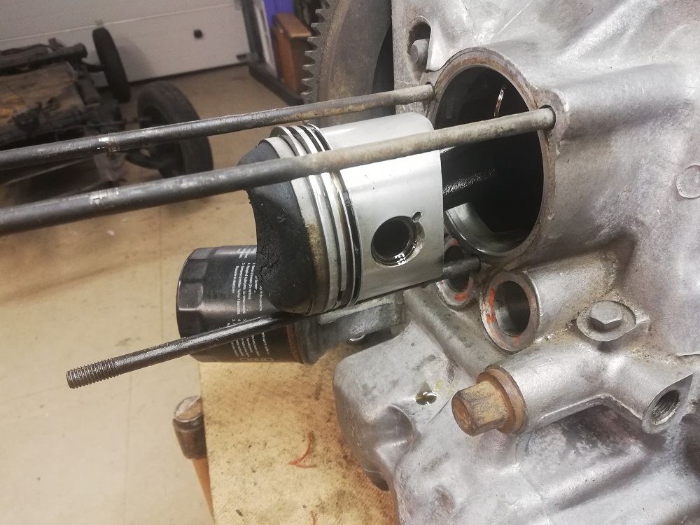

Eén van de dolgedraaide onderdelen was de carterplug, deze was er ooit met een dot kit in het carter gedrukt, leek me geen goede oplossing en ook lastig bij het olie verversen...
Daarvoor heb ik een overmaat plug van 17 mm gekocht en met een zelfde maat draadtap heb ik mooi nieuw draad in het licht metalen carter getapt, eigenlijk een werkje van niks en de plug past weer perfect!
Ik moet een set van 6 pluggen kopen, als er nog meer leden zijn met een dolgedraaid carterplug dan kunnen die zich melden...!
Morgen de overall maar weer aan en het blok weer voorzien van de keurig zwart gespoten koelbeplating en vervolgens kan hij weer ingebouwd worden.
Voor het blok heb ik de uitgebreide pakking set gekocht in Zutphen en ik heb de olievulpijp open geslepen, gereinigd (wat een bagger komt daaruit!) en voorzien van nieuwe rubber onderdelen (revisie set ook uit Zutphen).
Hopelijk hou ik zo de komende jaren een mooi droog blokje.

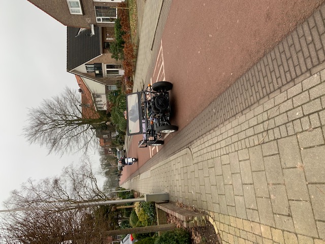

Vandaag mijn eerste proefrit!
Hoe kan ik mijn foto's een kwart draaien!? :oops:

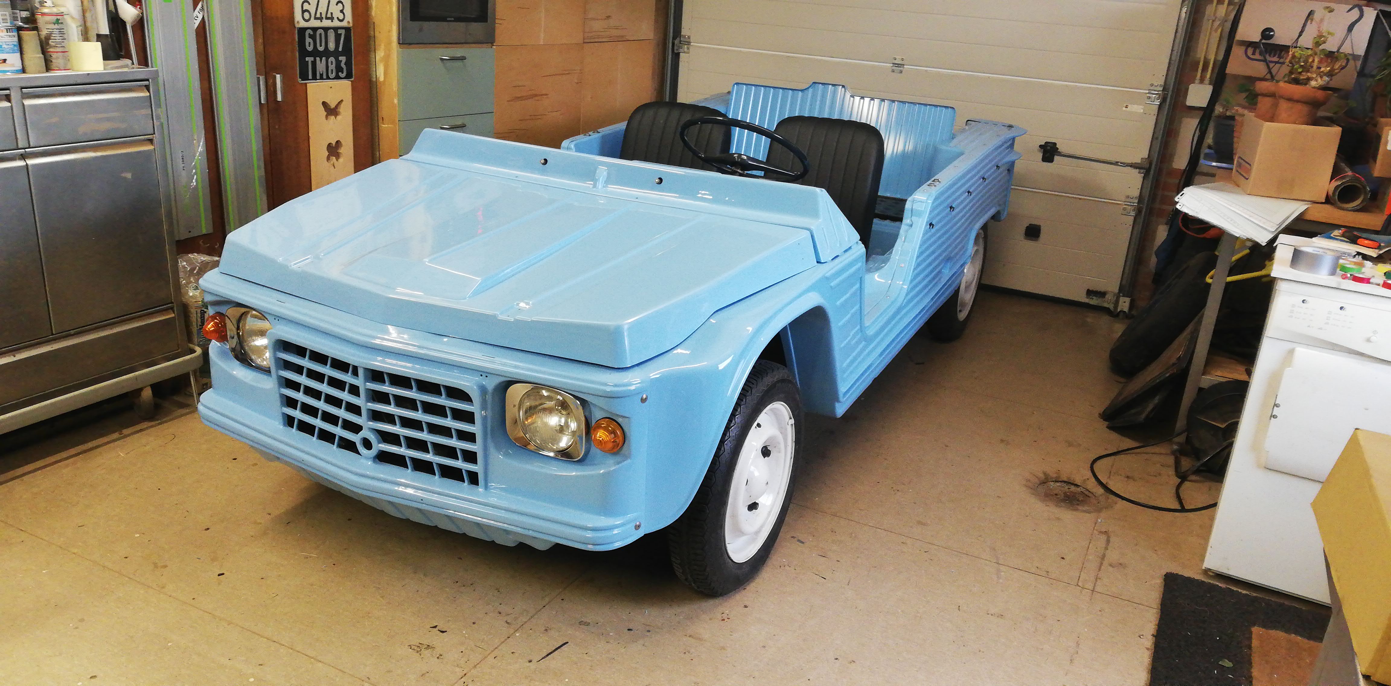

Mooi blauw is niet lelijk 88-)
Nog even en dan hoop ik mijn Méhari ter keuring te kunnen aanbieden bij de RDW...
Ik wacht nog op een paar onderdelen uit Cassis om hem verder af te bouwen.

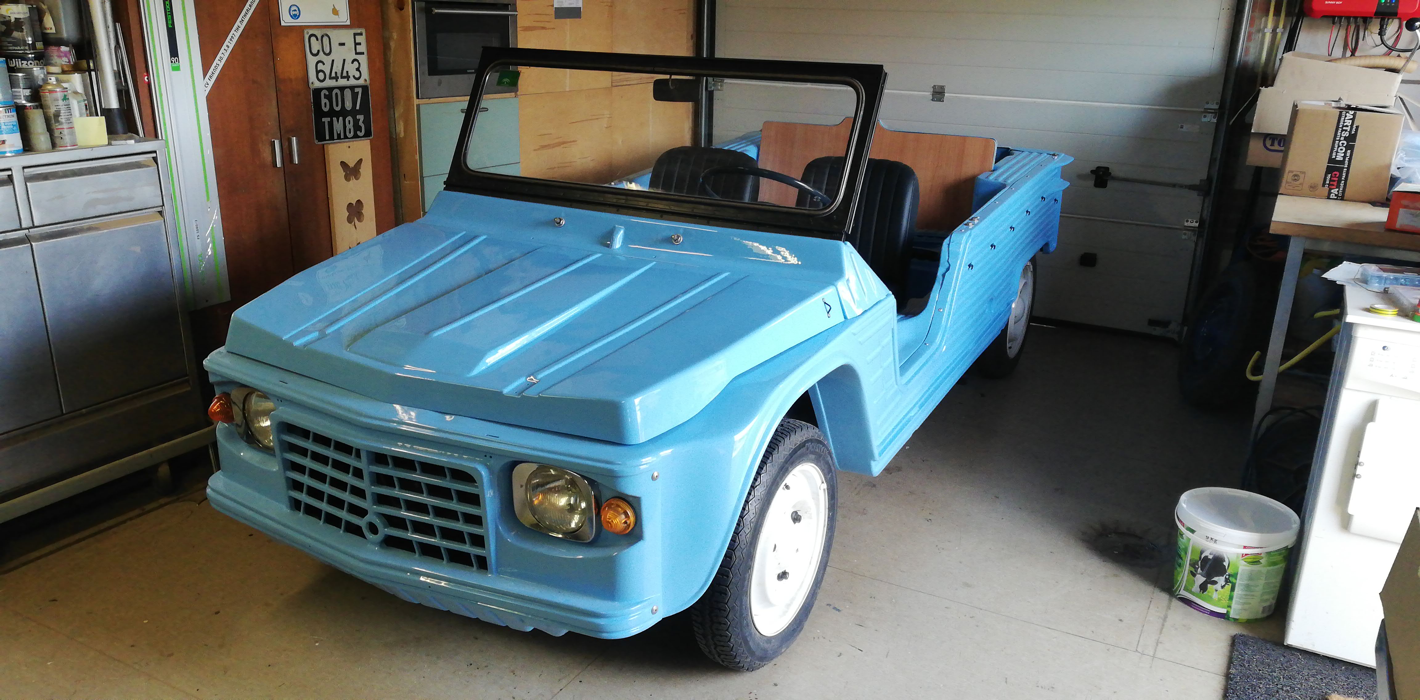

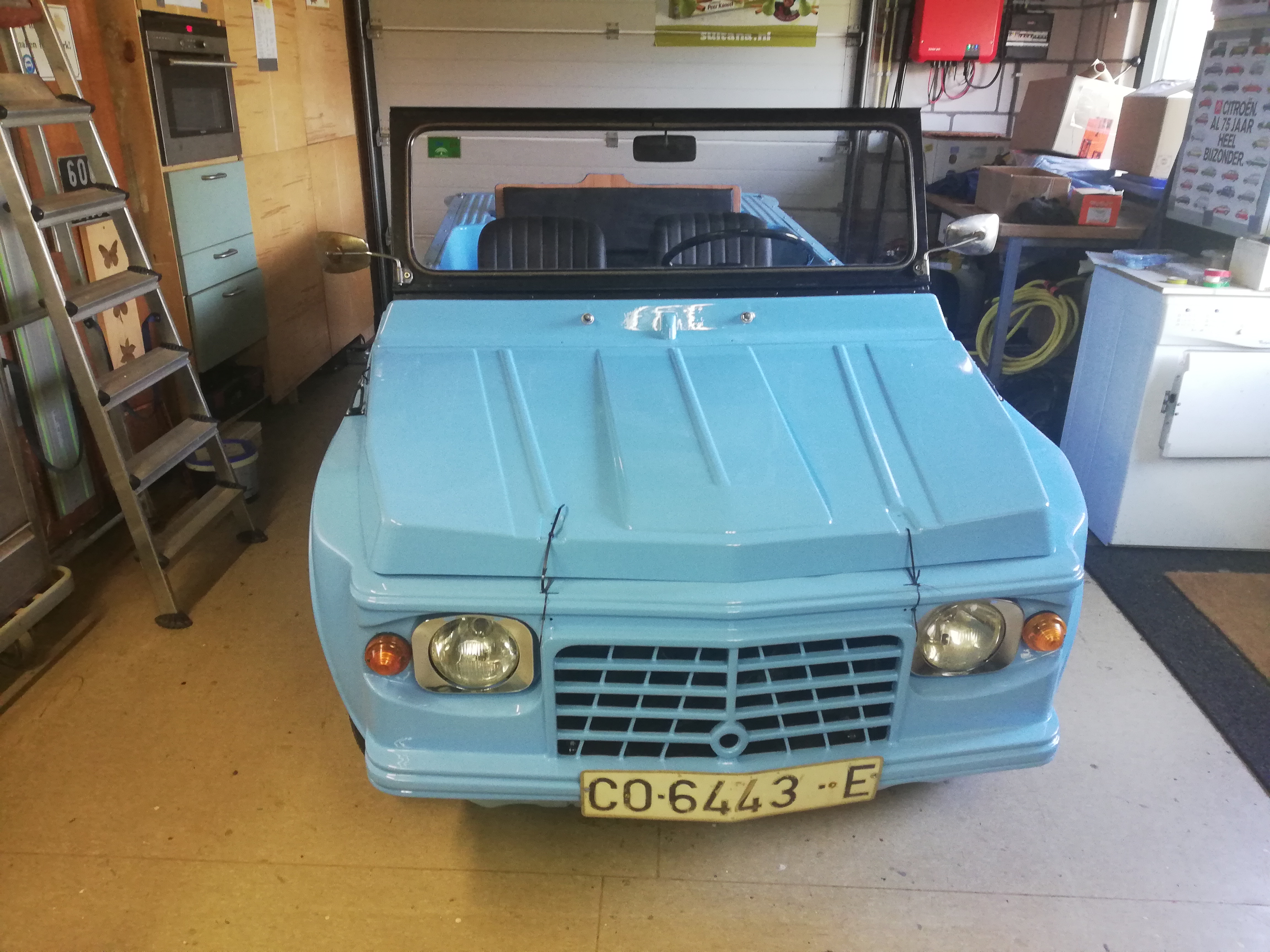

Bericht door Vreemde Eend » di 14 apr, 2020 09:23
De bijlage IMG_20200413_121947.jpg is niet meer beschikbaar
Nu nog met de originele Spaanse kentekenplaten, hopelijk binnenkort met mooie blauwe platen.
Ook het achterbankje zit erin 88-)
En de karakteristieke motorkap riempjes zijn onderweg, daarom een paar tye-ribs voor een stiekeme proefrit.
