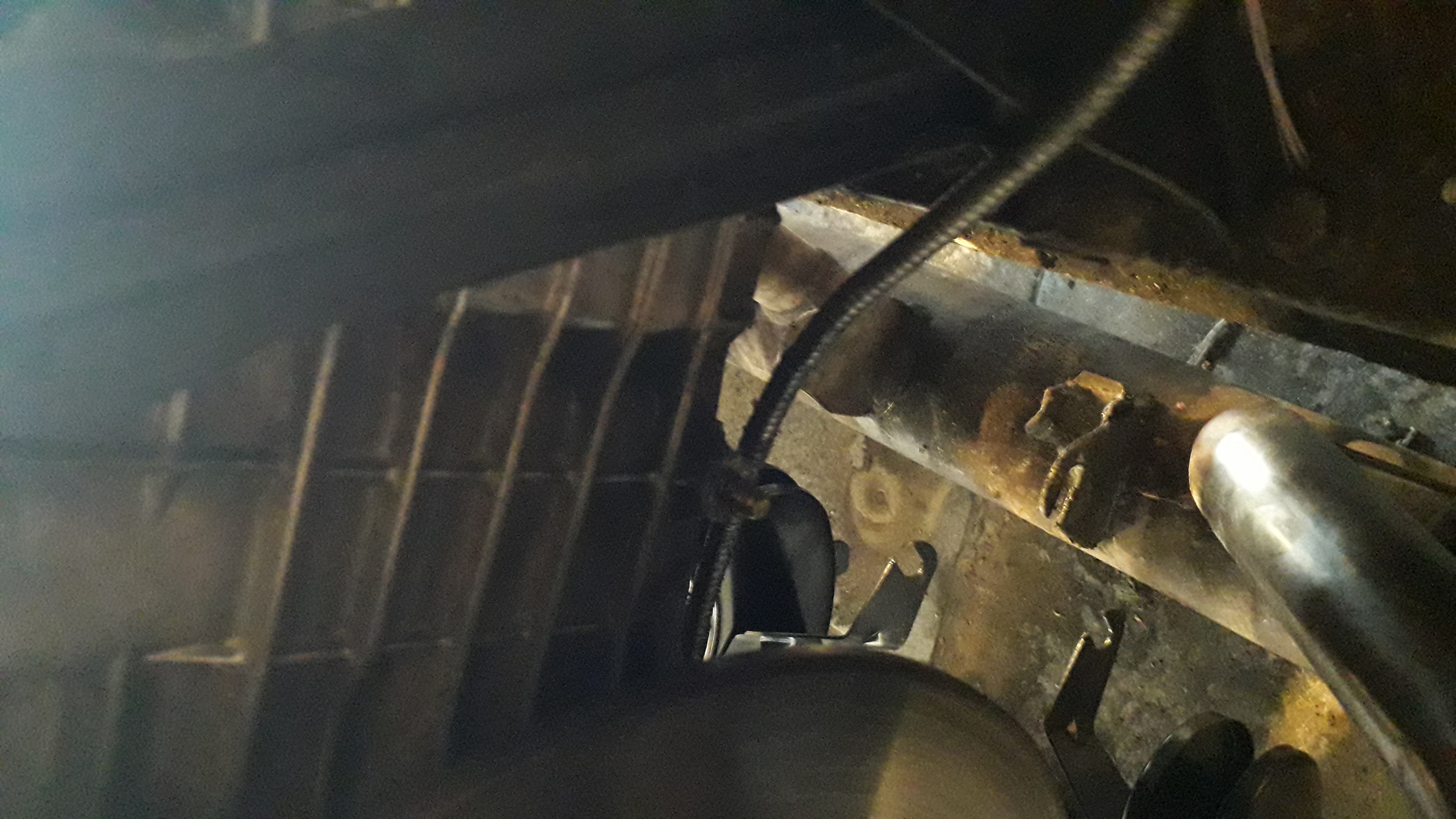

Ik ben ook nieuwe remkoelers aan t plaatsen en heb niet goed opgelet bij het demonteren. Nu ben ik aan het sukkelen bij het monteren Wat moet er eerst op het draadeind: het lipje van de 1e uitlaat of het lipje van de remkoeler?

Ik bedoel daar dus he
