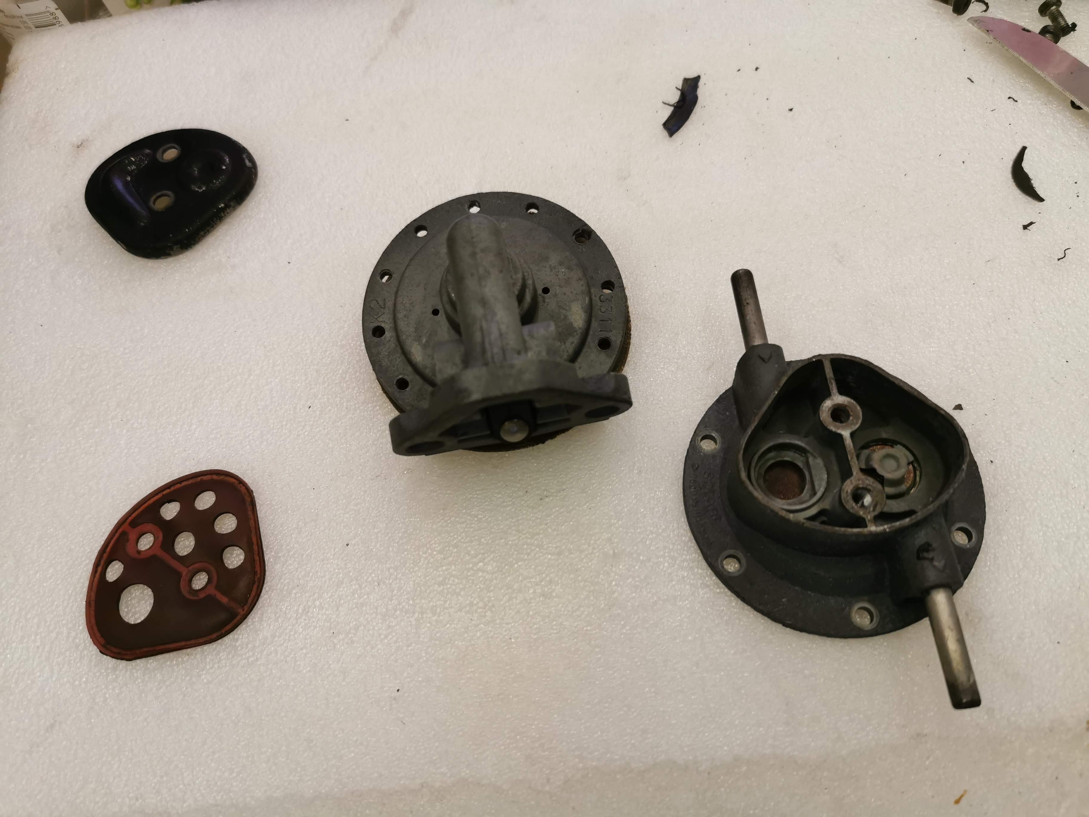

2. Voorop de pomp zit achter het klepje met de 2 schroeven nog een soort membraan. Deze kan ik online nergens vinden, iemand een tip?

Dat was even zoeken, maar toen de wipper eruit was had ik het voor elkaar. Weer iets geleerd.
Ik bedoel deze:

Dat is geen membraan maar een pakking die tussen het stalen dekseltje van de pomp zit.
Achter de deksel zitten 2 klepjes waardoor de pomp kan werken.
Ik heb toevallig vandaag mijn pomp uitelkaargehaald en in de ultrasoonreiniger gedaan.
De pakking van jou ziet er niet zo goed meer uit. Die van mijn pomp ziet er beter uit heb hem met de oude pakking en een beetje vloeibare pakking gewoon weer inelkaar gezet. na het reinigen.

Precies hetzelfde inderdaad.
Kreeg gisteren advies hem gewoon weg te gooien, over een x aantal jaar gewoon weer een nieuwe pomp erop. Net zo duur en net zo makkelijk.

Is niet z'n gek advies je kan het membraan vervangen. Maar dat Is waarschijnlijk niet eens stuk. Het probleem zit in die 2 kleine klepjes die achter het deksel zitten die sluiten niet goed meer af. Die klepjes kan je niet vervangen volgens mij alleen schoonmaken.
Dat heb ik gedaan in een ultrasoon reiniger het lijkt nu weer goed af te sluiten. Als het niet werkt gaat er gewoon een nieuwe op.
